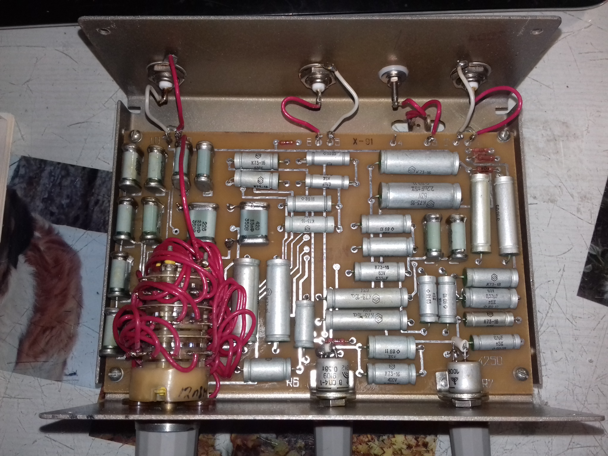

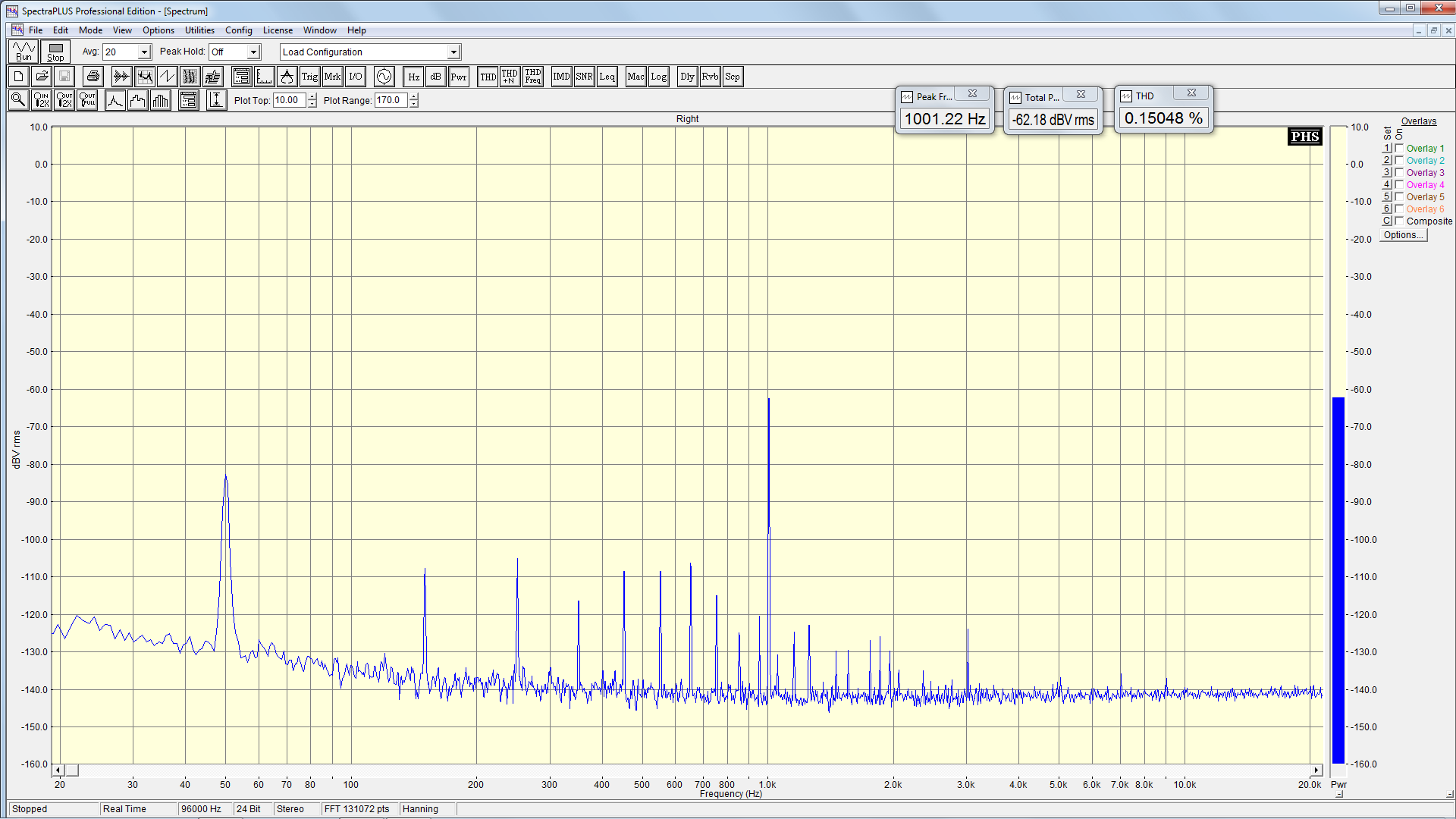

    Как уменьшить сетевую наводку?
    Почему-то земля соединена не на плате, а на корпусе, это правильно?

    Наводка скорее всего возникает не из-за фильтра, а из-за петли которую формируют сигнальные шнуры. В фильтре вроде все нормально сделано (у меня такой же есть). Опишите схему внешних подключений.

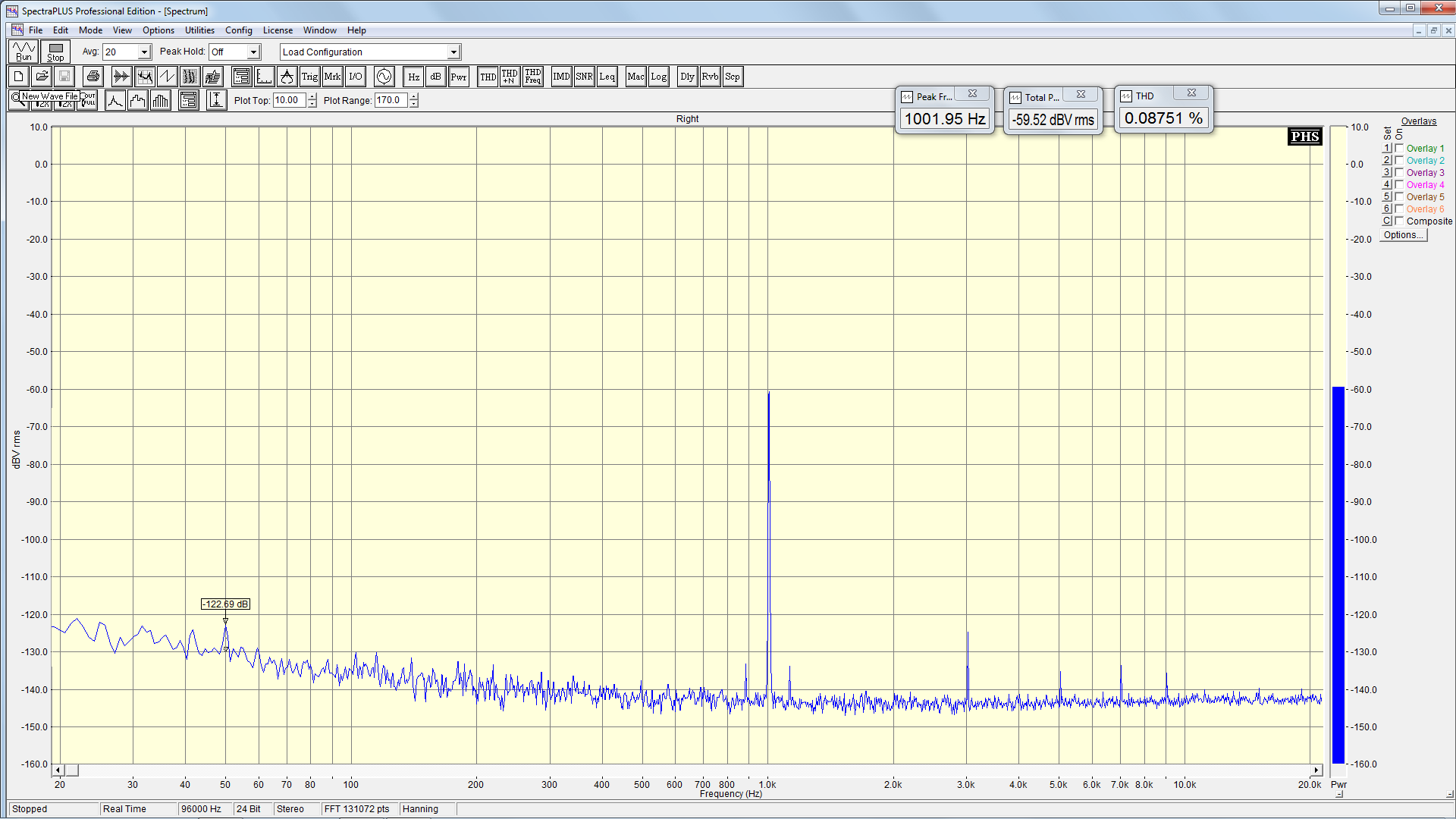

    Переделал шнуры:
