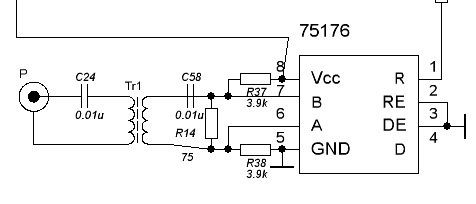

    Была похожая проблема и с DIR9001 .Решилась установкой по входу спдиф-приемника развязывающего транса.Транс самодельный на ферритовом колечке-по 15 витков обе обмотки(первичка и вторичка). Без него сигнал не принимался и также отсутствовал SDATA.
    Подключал через транс по 15 вит. 1к1, на обмотке смотрящей на SN75176 параллельно резистор 75Ом, СДАТА отсутствовал, игрался с другим колечком и количеством виков, пропадали LRCLOCK,MCLOCK,SCLOCK, на выходе у дир9001, тоже самое было если добавить керамику 10нан в разрыв сигнального спдиф

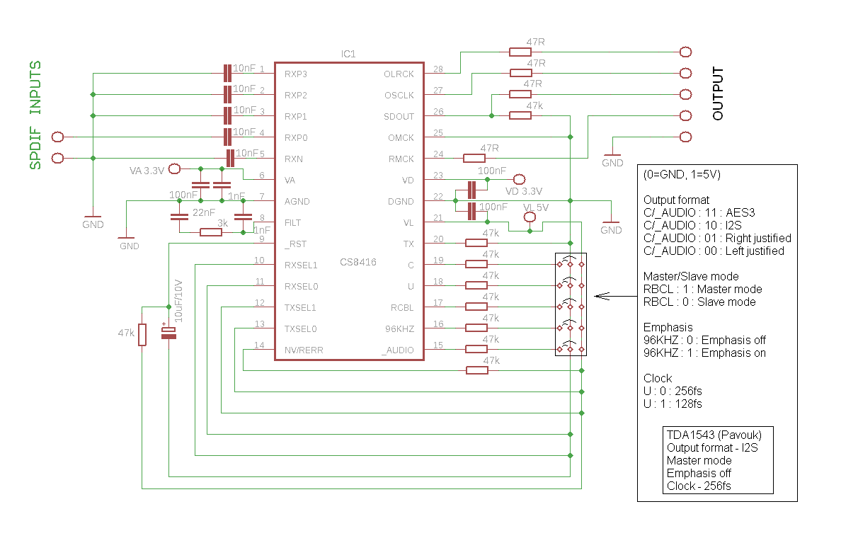

    Думаю пере собрать транспорт на отдельной плате по этой схеме
    Есть смысл? и должна ли работать?

    По умолчанию Re: Помогите с ЦАПом на cs4398 - у DIR9001 и CS8416 нет сигнала на DOUT
    Цитата Сообщение от mrDAC Посмотреть сообщение
    Какой звуковой сигнал может выдать pcm2705 по SPDIF???
    32-48кГц.
    Думаете на длине 15 см могло вызвать проблему использования не 75 Омного кабеля, да и вообще rg174 кабеля???
    На 15см можно просто двумя любыми проводками соединить и обязано работать.
    Тем более, на 44/48.
    Зачем тебе это циррусовское гавно, лучше ДИРку доделывай.

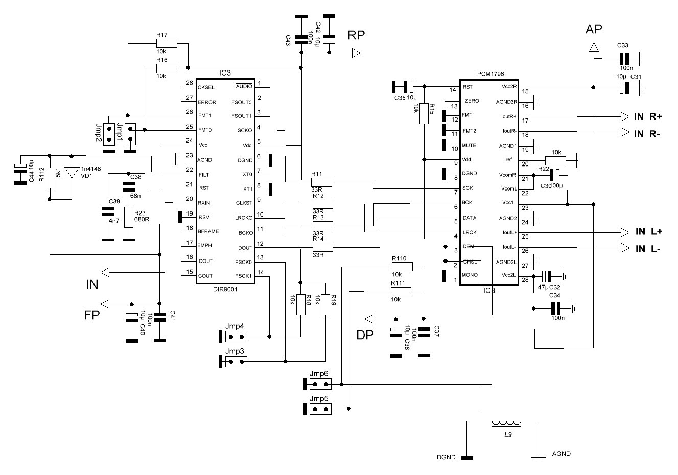

    Аватар для mrDAC
    08.10.2016
    8
    Дайте пожалуйста схемку транспорта на дирке, которая у вас работала.
    Мой вариант по этой схеме сделан
    еще пробовал так
    Но тогда пропадала генерация на выходе с дирки - все три клока LRCLOCK,MCLOCK,SCLOCK.

    Завсегдатай Аватар для Ромыч
    30.11.2004
    3,694
    Мы по всяким непонятно откуда взятым схемкам не делаем, мы даташиты читаем. Чего и вам советуем.
    Если таки хочется готовую схему - поищите у Андронникова, он когдато делал несложный девайс на 9001. Оттуда схему скопировать еще можно.
    Да, фото выложите как вы все это делаете. Зачастую оно многое проясняет.
    Завсегдатай Аватар для aal
    04.11.2004
    2,860
    1. Приёмники, как правило, не работают с ТТЛ уровнями напрямую, только через конденсатор. Возможно, что в некоторых случаях полезны и резисторы (делители, волновое согласование и т.п.), но я о таких не знаю.
    2. Сам принимаемый сигнал полезно усилить перед подачей на приёмник. (схемы на рс485, компараторах предпочтительней). Иногда может быть полезно отфильтровать, но я о таких случаях не слышал.
    3. Материнки часто не имеют формирователя уровней спдиф, а выдают его в ттл уровнях. Т.е. нужна схема согласования со средой передачи, которая если и сделана, то не всегда лучшим способом - остаточный принцип работает.

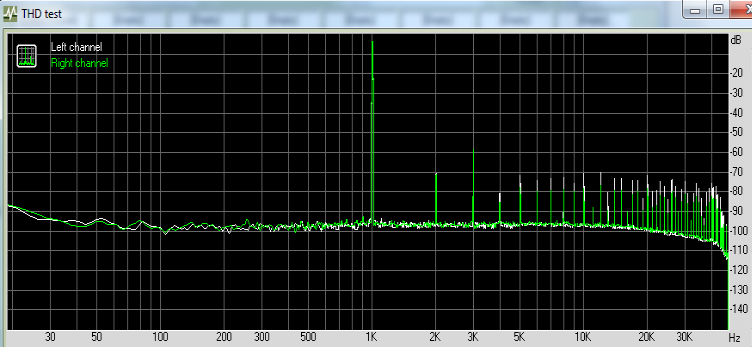

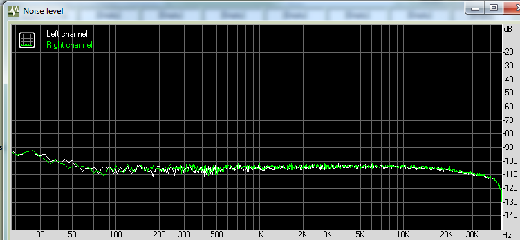

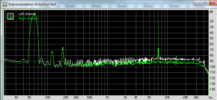

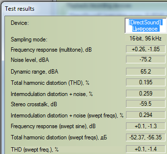

    Всем здравствуйте! Опять нужны советы!
    Опять замучился с этим цапом, суть в том что я решил ради интереса проверить в RMAA параметры которые он выдает, и очень огорчился результату, хоть и звучит он вроде бы не плохо.
    Сейчас конструкция такая: Питание на пяти трансах по 2 обмотки по 9в(около 12 постоянки), задействованы не все, Плату цапа с радио кота я переделал, практически ничего не менял, убрал оттуда CS8416 а на ее место развел DIR9001.
    Так же на плате с цапом стоят 5 стабилизаторов LD1117 2шт-5в и 3шт-3.3в, ну как обычно перед стабами и после стоит электролит + пленка, после них по плюсу ферритовые бусы.
    Старался по максимуму сделать раздельное питание.
    ну и по ближе к самим микрухам тоже мелкие электролиты+пленка.
    Все электролиты ЭЛЬНА и НИЧИКОН, прошедшие отбор ЕСР метром и выбраны только те что показали 0.
    Единственное что сейчас на Операционник OPA2134 по выходу идет не стабилизированое питание +-12в, нет сейчас стабилизаторов и деталей чтоб стабы на рассыпухе собрать, но там стоят две банки по 22000мкф.
    Выход пробовал как в в счеме с радио кота так и тот что в ЦАП ЛИТЛ БОЙ, в последнем искажений меньше, так же обратил внимание - что при уменьшении резисторов на дифференциальных выходах микрухи ЦАПА, искжения падают.
    При 6.8к THD был 2%, при 1к - 0.5%, сейчас стоит 560 Ом.
    Собственно суть вопроса - почему могут появляются такие сильные гармоники, куда копать где стоит смотреть в первую очередь?
    Может ли они быть из за не стабилизированного питания опера? он также питается от своего транса.
    Ниже тесты RMAA.

    36,215
    Закороченные, что-ли?
    Аватар для mrDAC
    08.10.2016
    8
    Да нет)) ну с минимальным ЕСР, когда маленькое очень показывает 0, подгулявшие емкости много показывают....
    Еслибы были за короченые, было бы просевшие напряжение или стабы в защиту ушли бы

    Старый знакомый Аватар для Андрей К
    03.08.2011
    Люди! что совсем нет ни у кого ни каких мыслей по этому поводу?
    Мысль №1: Источником искажений может быть ЦАП и/или средства измерения. Про них не сказано ни слова.

    Аватар для mrDAC
    08.10.2016
    8
    К сожалению со средствами измерений туго.
    Встроенный в материну Кодек Realtek ALC889 High Definition Audio -108 DB SNR завожу на ее лин. вход.
    При измерении ее выхода заведенного на ее лин. вход показывает 0.004 THD, соответственно в идеале цап должен был показать или близкие показания или даже лучше... Больше грешу на ЦАП, жду новые cs4398 чтобы подкинуть и убедиться что виновата не микруха ЦАПа.
    Есть еще Audigy SE SB570. но ее некуда сейчас вставить, из за 2 видеокарт нет места, лень вытаскивать видеокарту.

    Плату свою покажите, и как все собрано.
    5 трансов потому что плату питальника делал на вырост, 1 транс планируется для USB транспорта, и на выхлоп планировалось по трансику на канал, или соединить обмотки последовательно - чтобы иметь 2 линии по 26 вольт нагруженные на стабилизаторы 15в+-. то есть опять же 2 транса на выхлоп. т.к. они имеют 2 выхода по 9в переменки каждый.
    Фотки конструкции попытаюсь завтра сделать.
    Кстати обнаружил что при переключении Дирки и Цапа в I2S Right Justified искажений стало меньше чем просто в I2S. С чего бы это???
    ну и в конце концов играясь с коэф. усиления ОУ, Емкостями фильтра перед ОУ, и на тыкиванием везде где только можно керамики по 4.7нан, удалось с снизить шумы немного и гармоники снизились до 0.036%, в основном на это все же повлияли емкастя в фильтре и в обр. связи ОУ. Звук естественно стал заметно приятнее.
    И еще такой вопрос - ноги АMUTE BMUTE висят не к чему не подтянуты, может ли быть из за этого искажения в выходном сигнале?
    VREF не подтянут к питанию а просто емкостью на землю, это как то может влиять?
    ферритовые бусины стоят после стабилизаторов(колечки из развязывающего транса роутера), на них намотано по 4 вит. Стоит ли увеличить кол во витков?
    Последний раз редактировалось mrDAC; 03.11.2016 в 02:45.
    36,215
    На цап надо от силы три обмотки.
    Ммм, у меня в 10-ке -6 в USB-Set и 8 в Full-Set
