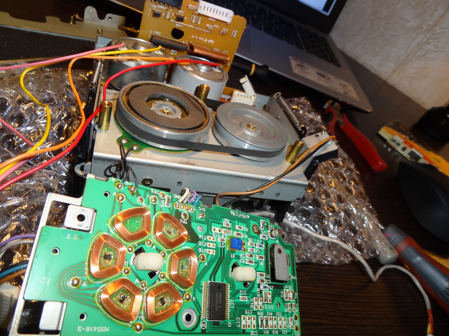

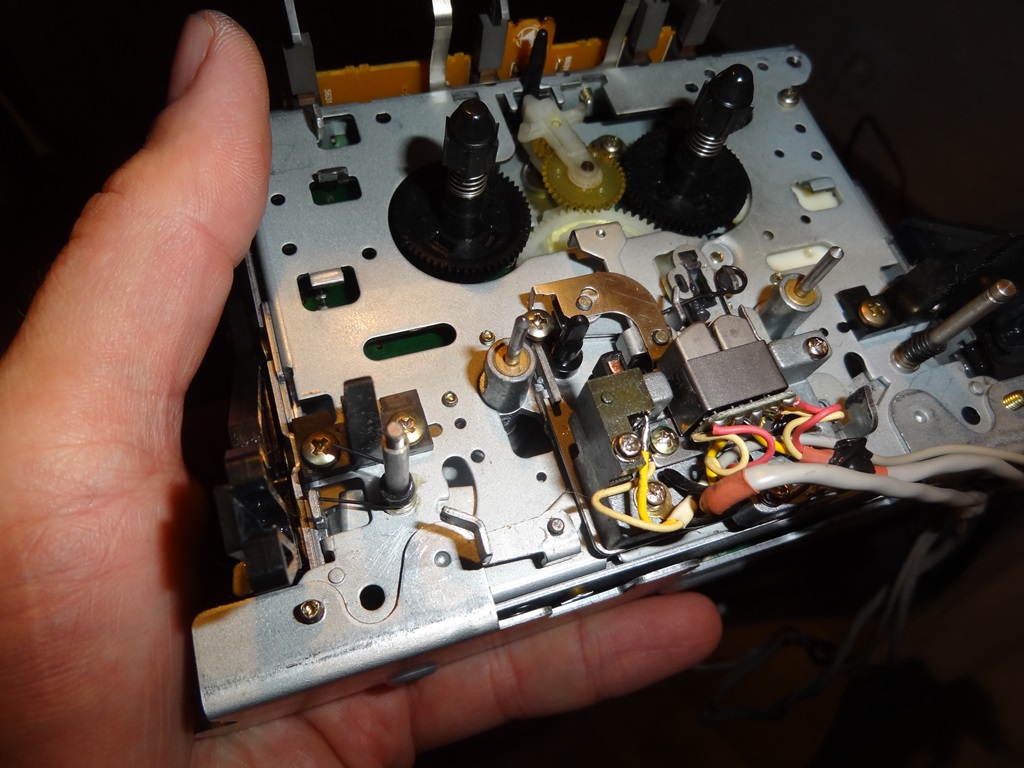

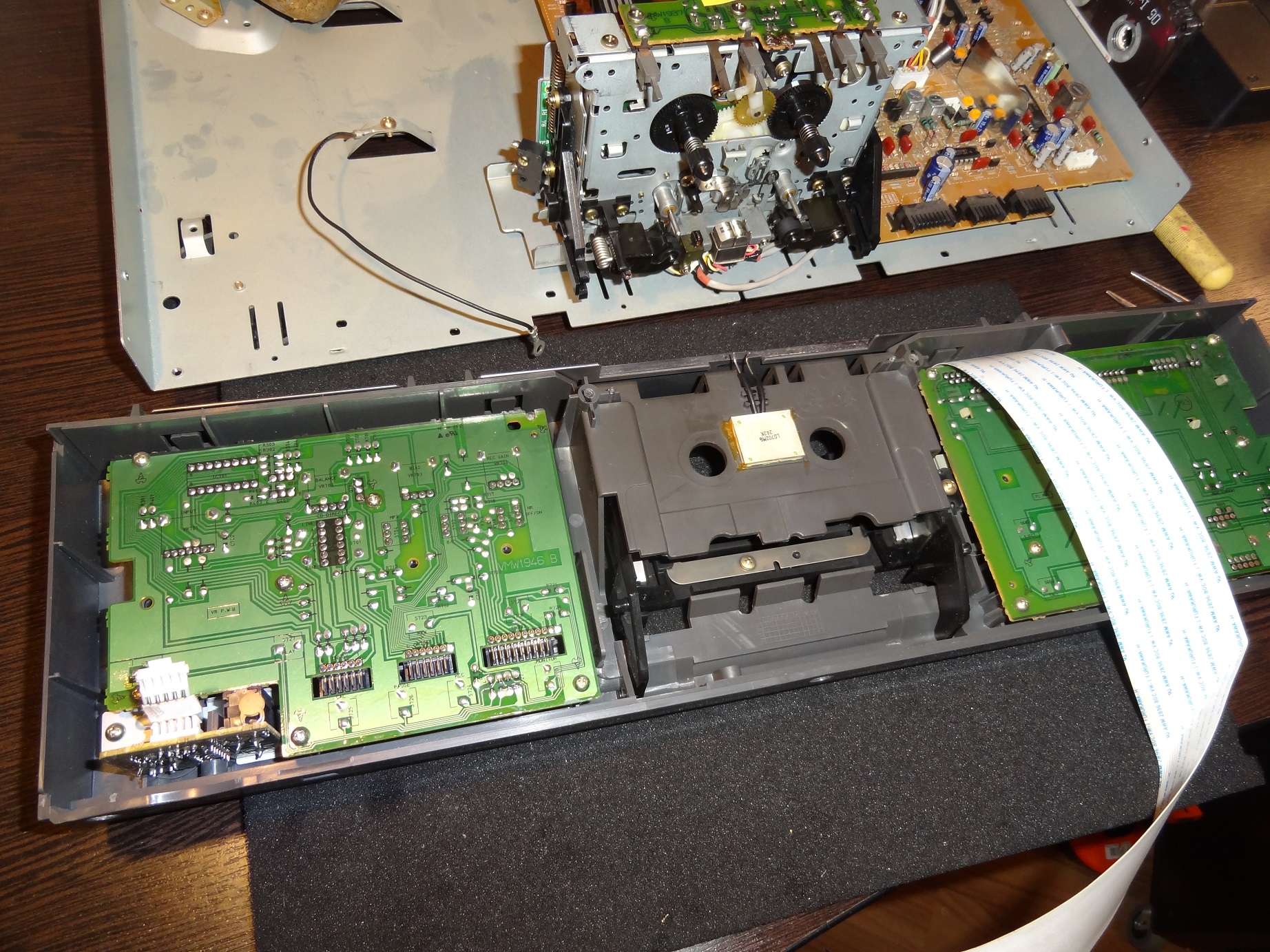

    Разобрал JVC TD-V661, чтобы проверить почему гуляет контакт с головкой при воспроизведении.
    Аппарат сделан так, что механизм для доступа в рабочем состоянии можно только "положить" внутри деки.
    Оказалось, что при воспроизведении после подающего ролика набегает петля.
    убрать ее можно увеличением момента подтормаживания на подающем узле: разобрал обнаружил все в масле включая две маленьких фетровых прокладки, промыл их в спирте смазку убрал - петля не пропала.
    Попробую уменьшить прижим подающего ролика. Дека была куплена давно и регулировалась во времена когда сервисмануал был роскошью и выглядел как альбом для рисования. Помню, что много с ней возился, измерял прижим на роликах с помощью пружинок и подвешивая бутылку (300 грамм вроде)
    и она довольно долго работала нормально.

    Удивило отсутствие шайбы на валу приемного тонвала, в разобранном состоянии он скребет по плате! В сервис мануале ее тоже нет, а маховик , в собранном состоянии, оттягивается от платы магнитом!

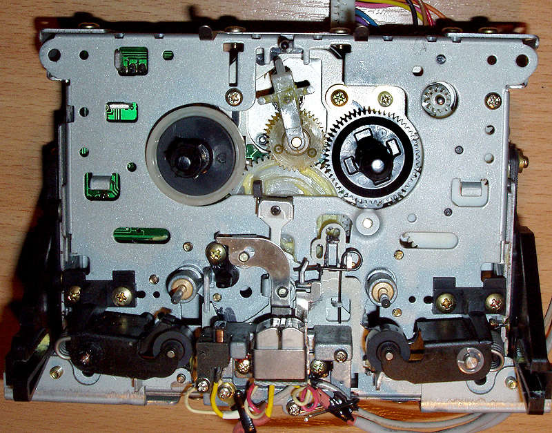

    нашел тему http://rt20.getbb.ru/viewtopic.php?f=3&t=92094
    с интересным фото Нажмите на изображение для увеличения.
    на подающем узле стоит белый ролик и видимо при перемотке его подтормаживает резинка - на фото на детали находящейся примерно посередине между узлами, при воспроизведении она у меня уходит влево к подающему узлу, но у меня подкассетные узлы одинаковые и такой резинки нет.
    (а при легком подтормаживании подкассетника проблема уходит)
    нет этих деталей и в мануале.

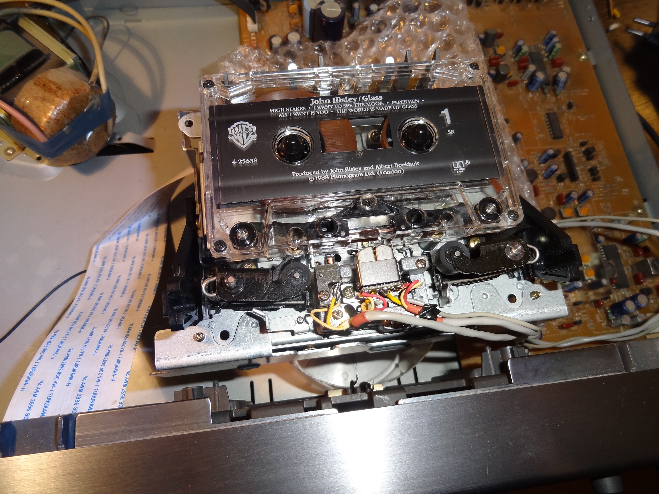

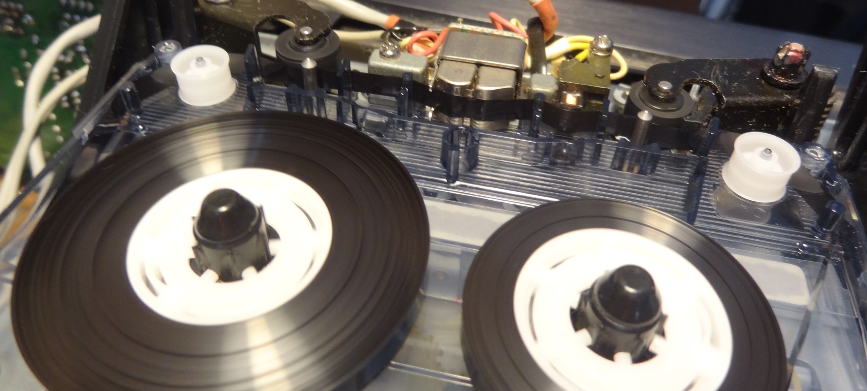

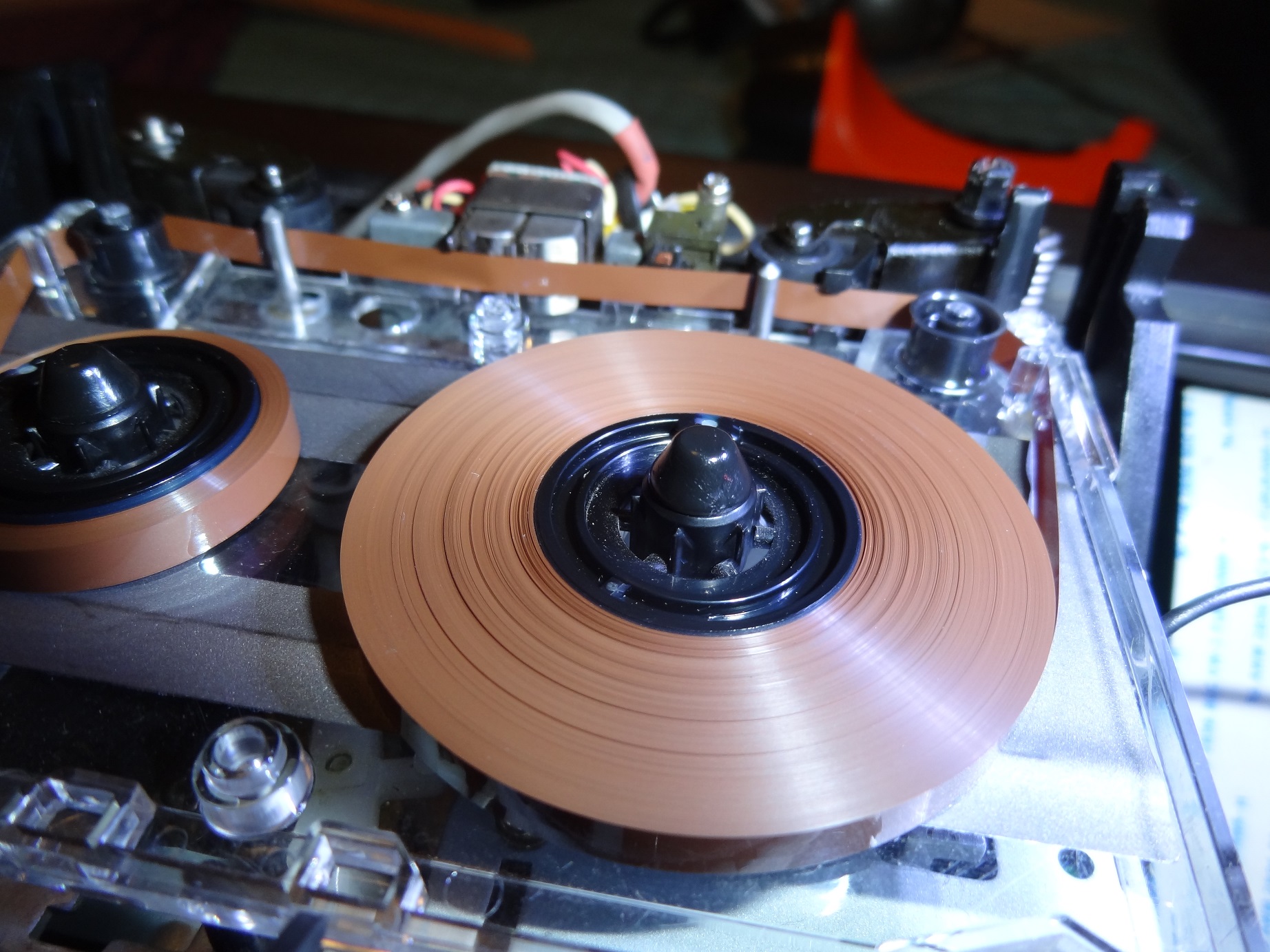

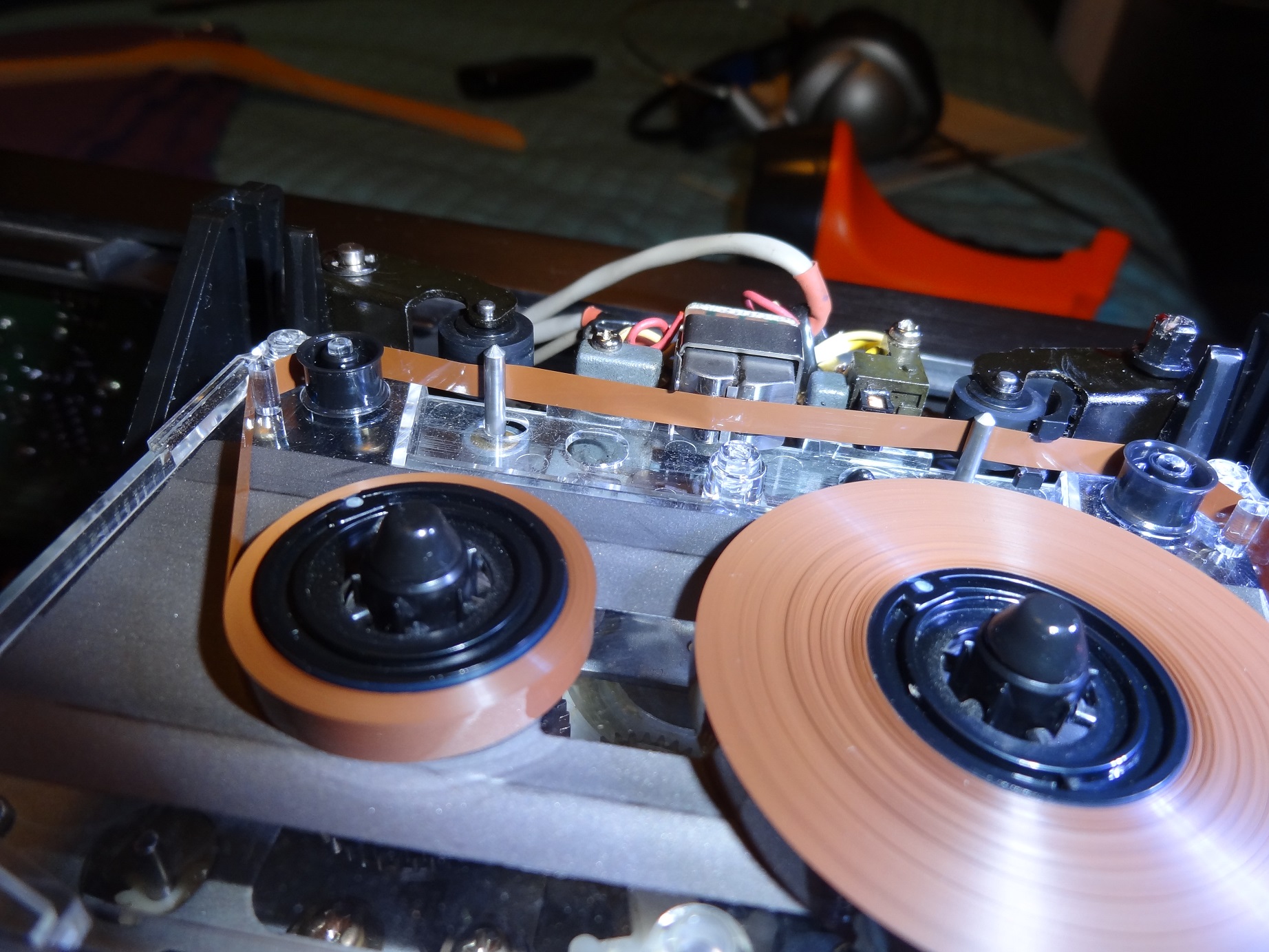

    разобрал кассету и проверил как протягивается пленка: Нажмите на изображение для увеличения.
ID:	275853 Нажмите на изображение для увеличения.
    оказалось что набег на подающем ролике не единственная проблема, приемный ролик сдвигал пленку "вниз" поправил ролик на нулевке - не помогло, потом перевернул - стало лучше.
    буду дальше экспериментировать

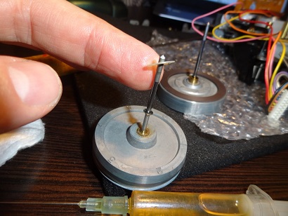

    есть еще одна проблема, при разборке оказалось что тонвалы были смазаны густой смазкой, а на основном смазка просто застыла и он крутился туго, смазку смыл и смазал трансмиссионным маслом и вот оно проступает на подающем валу, приемный вроде сухой. А шайб на валах не предусмотрено, надо менять смазку или "сливать" по максимуму пока не перестанет вытекать.

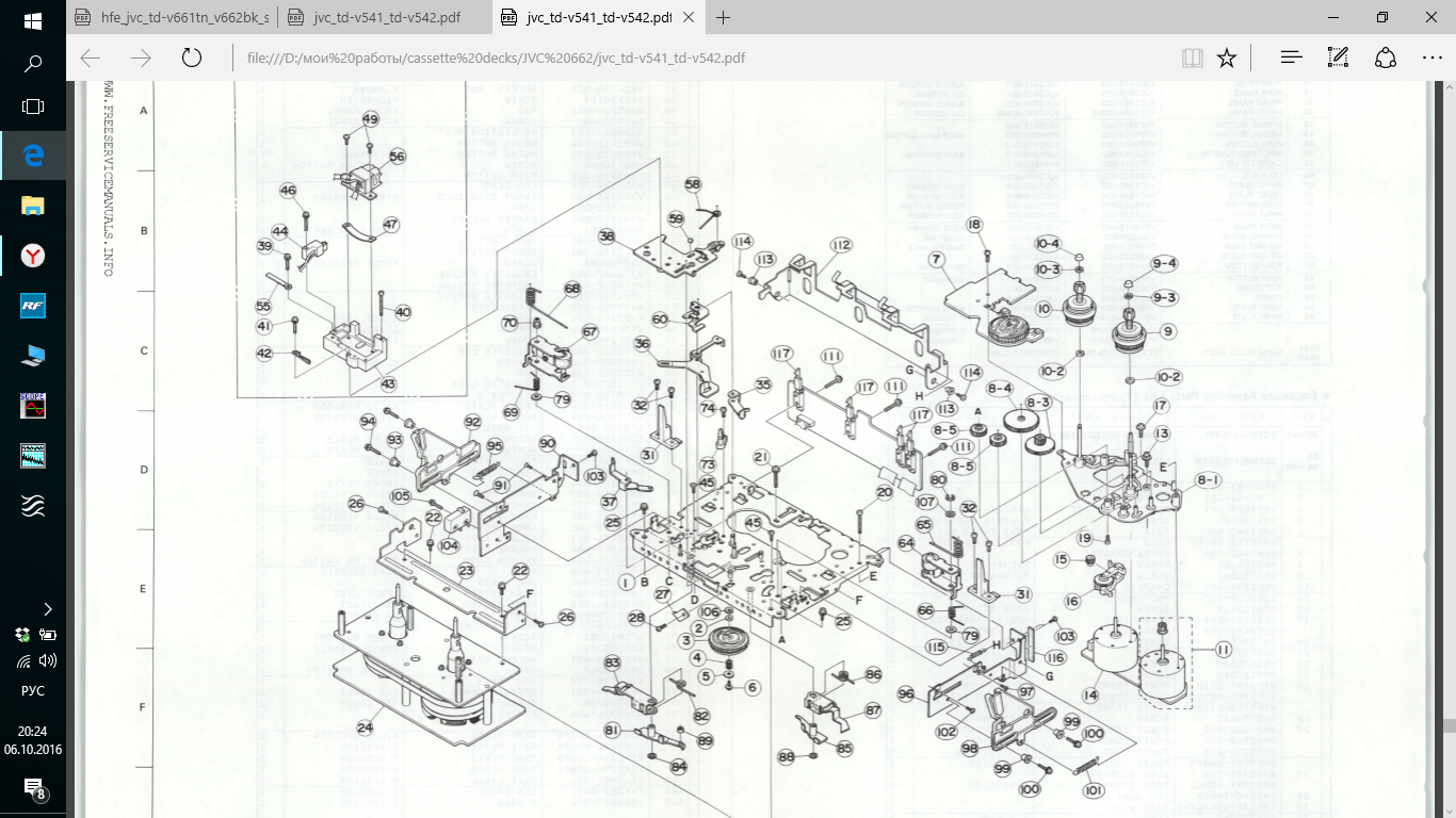

    Мануал на TD-V541 я тоже смотрел, деталей этих там нет хотя подкассетные узлы на чертеже правильные, а на фото в начале
    мануала такие же как у меня.
    ---------- Сообщение добавлено 20:26 ---------- Предыдущее сообщение было 20:22 ----------
Название:	Скриншот 2016-10-06 20.24.55.png
ID:	275858 тормоз должен крепиться к детали 36

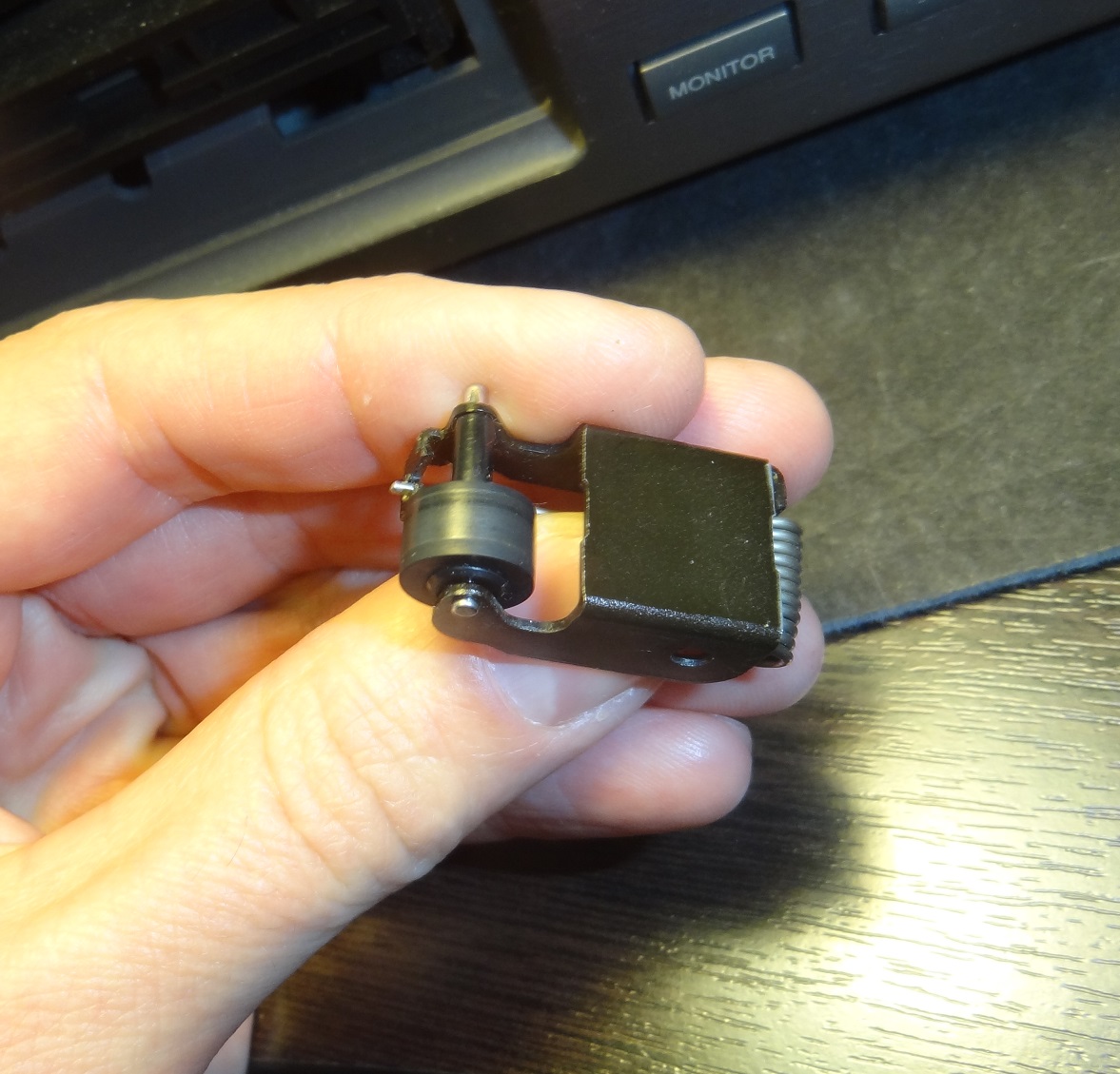

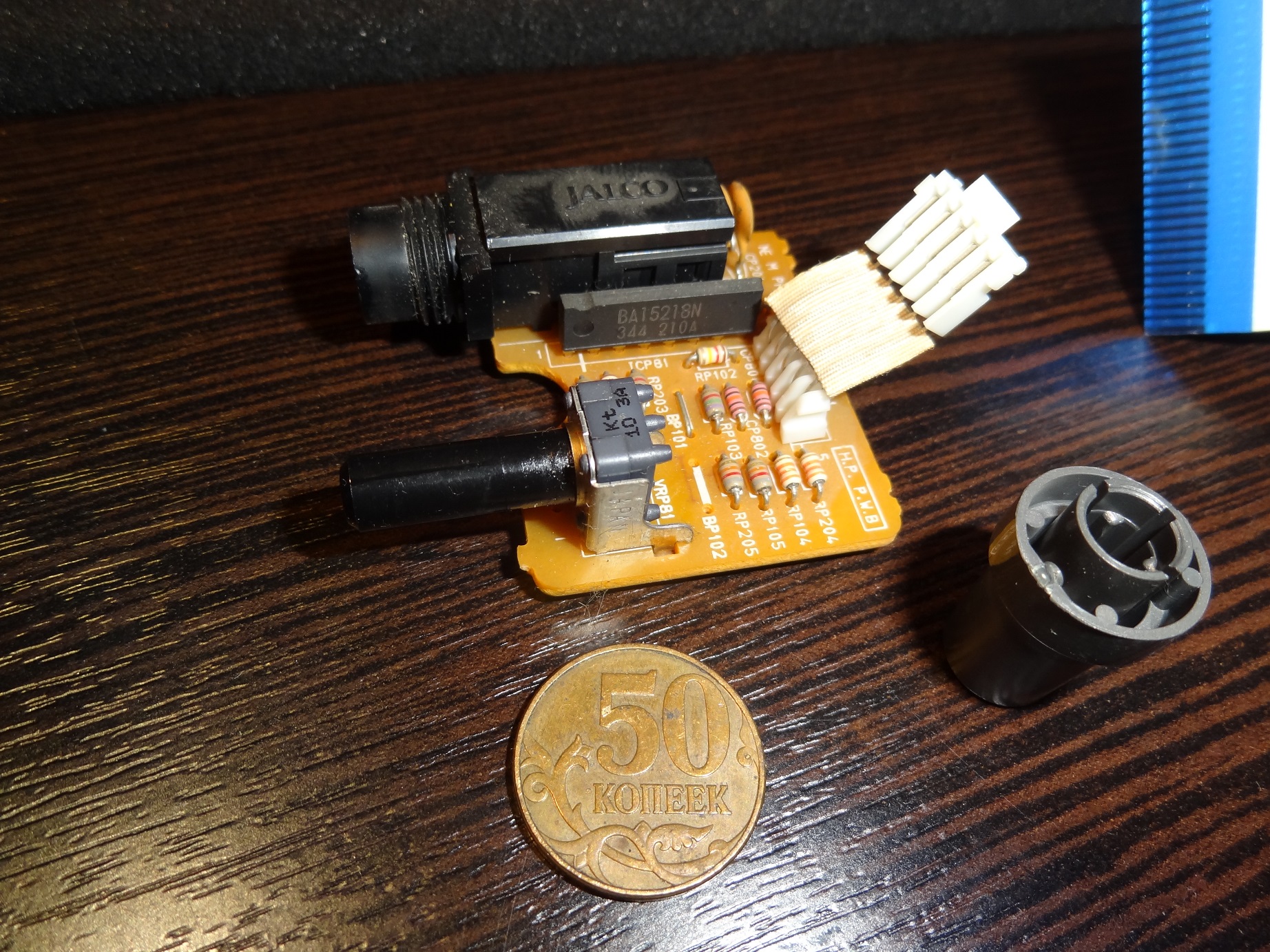

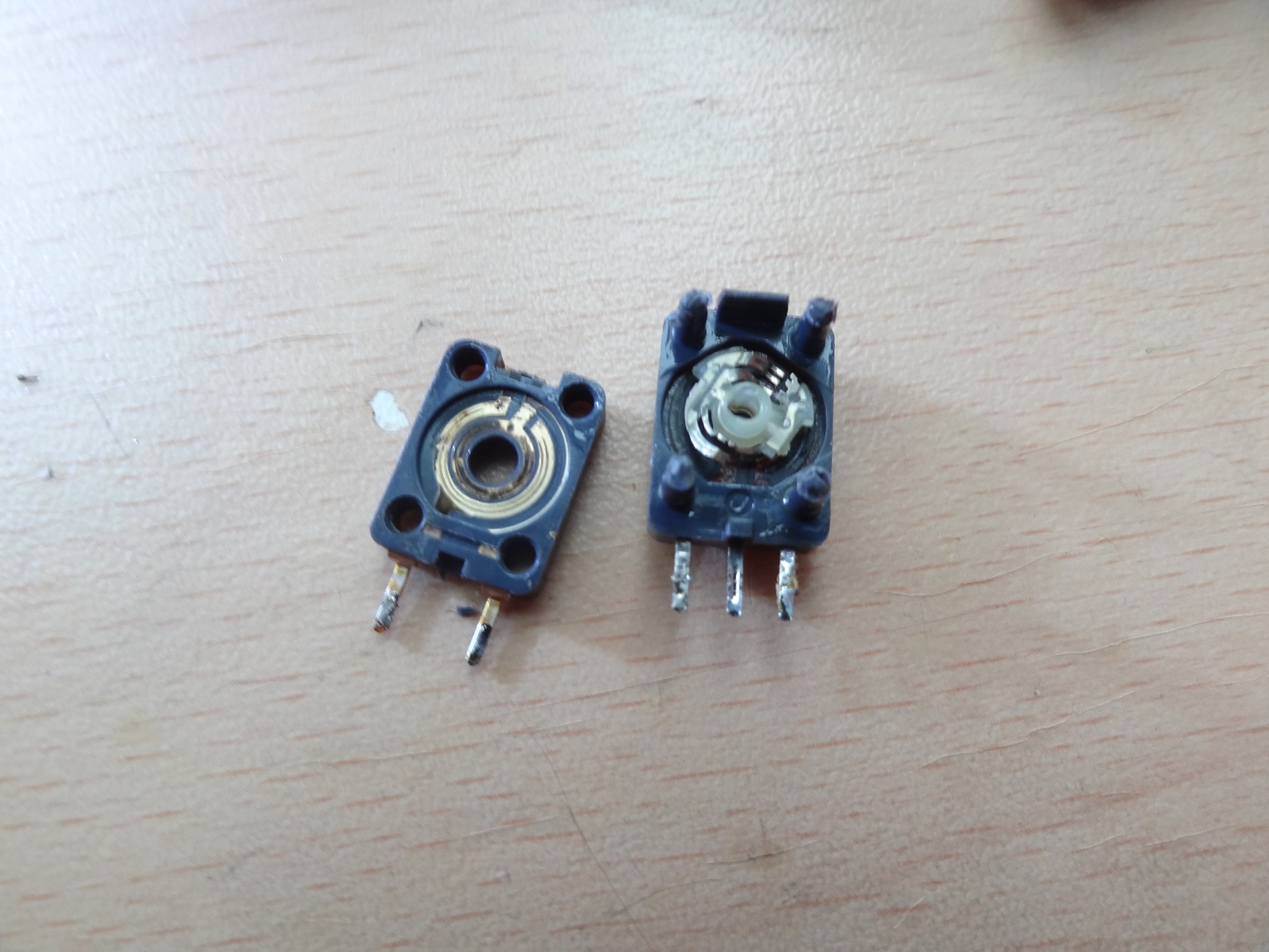

    Вроде разобрался. Была дважды неправильно установлена причина основного дефекта
    1-износ головки
    2-работа подающего тонвала и ролика. как очевидные,
    а причиной оказался износ приемного прижимного ролика.
    заодно почистил резистор на регуляторе наушников
    не смотря на размер разобрать и собрать оказалось не сложно.Нажмите на изображение для увеличения.

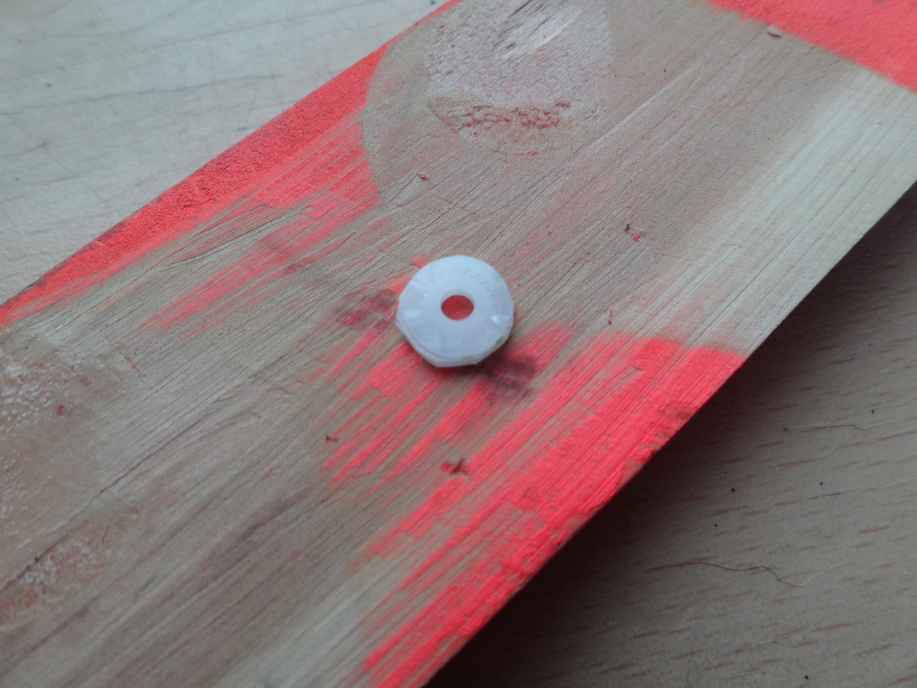

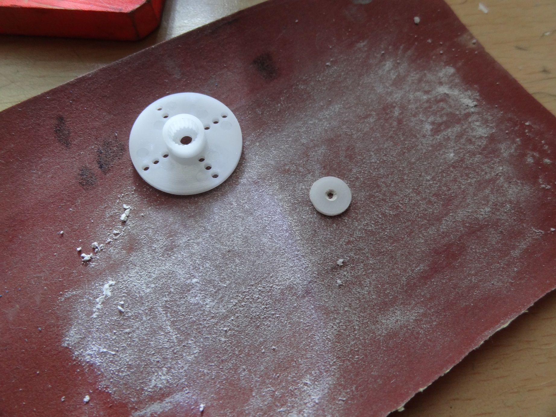

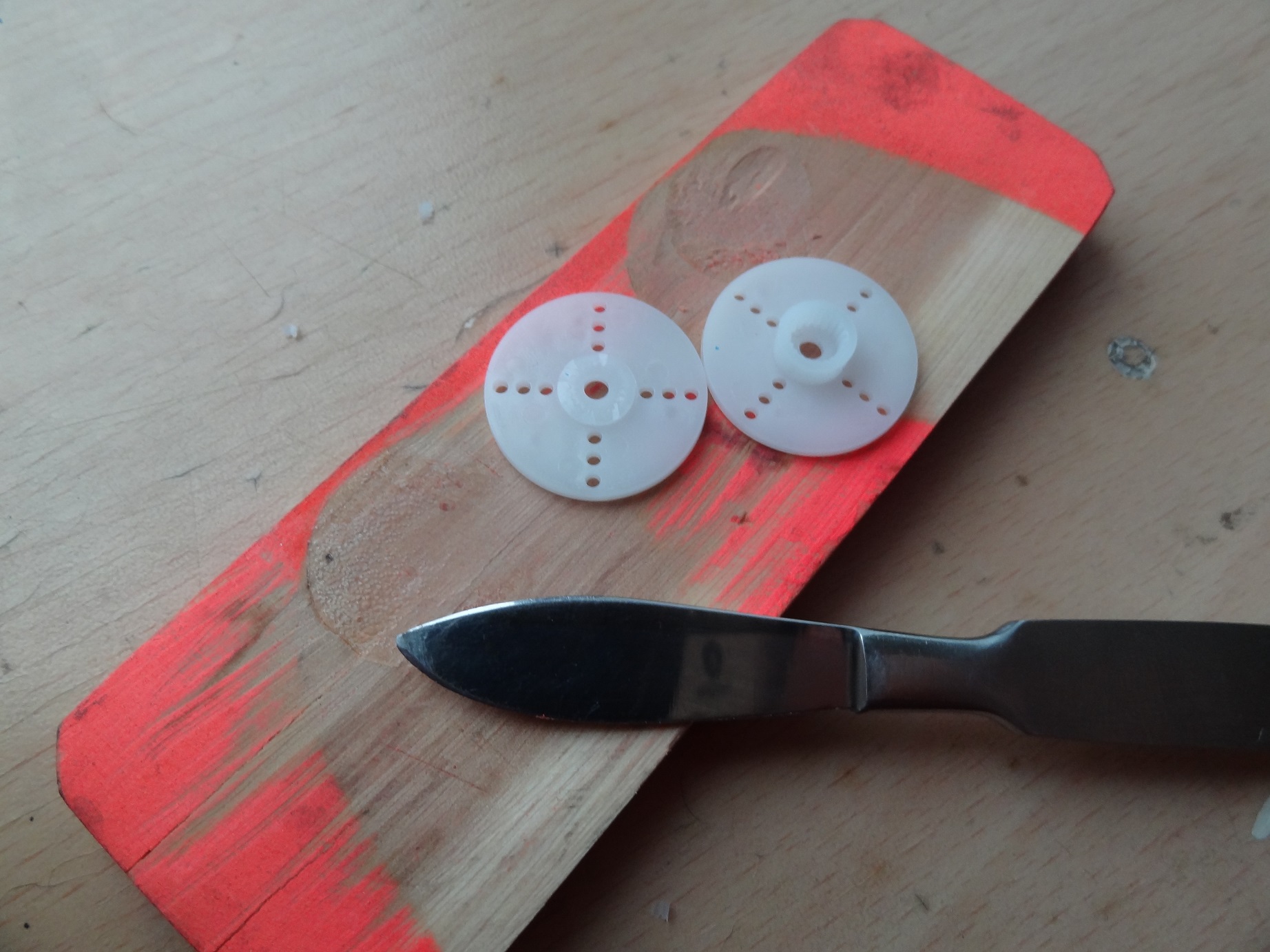

    из-за проступания масла на тонвалах пришлось искать шайбы, на подающий тонвал подошла от двухкассетного Сони, а на приемный пришлось сделать из качалки от мелкой сервомашинки: Нажмите на изображение для увеличения.

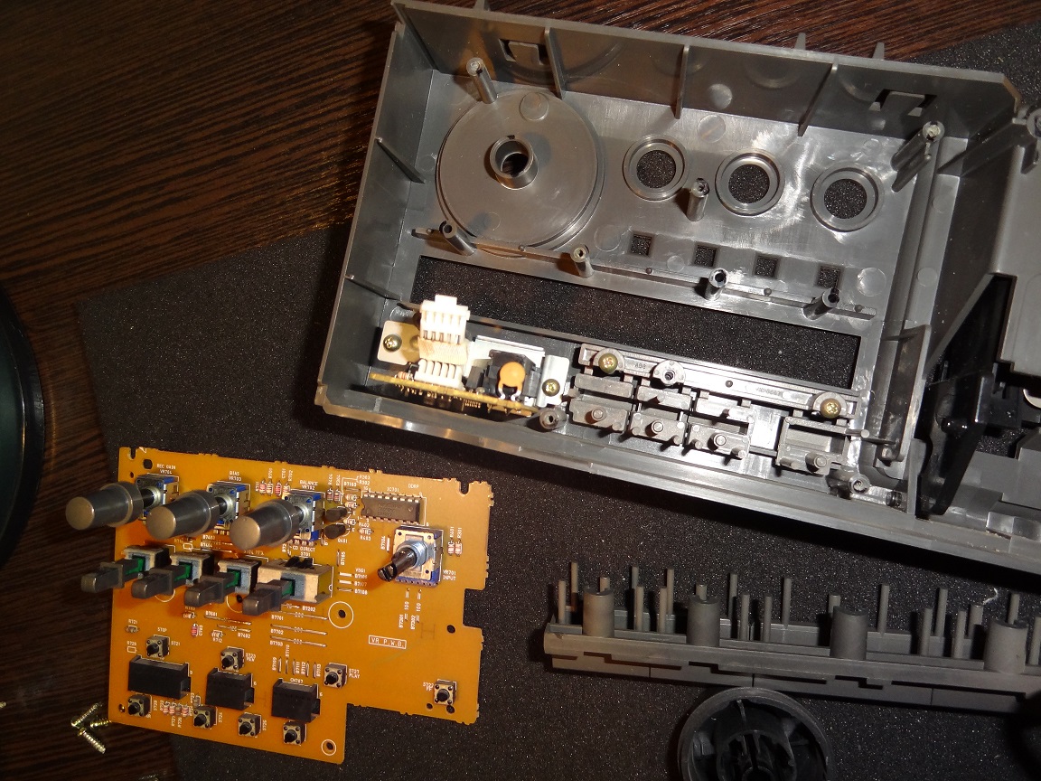

    Аватар для семен горбунков
    24.01.2009
    москва россия
    813
    По умолчанию Re: JVC TD-V661 DD closet loop dual capstan.
ID:	286350 Нажмите на изображение для увеличения.
ID:	286351 фото регулятора уровня записи и положение ЛПМ при проверке.

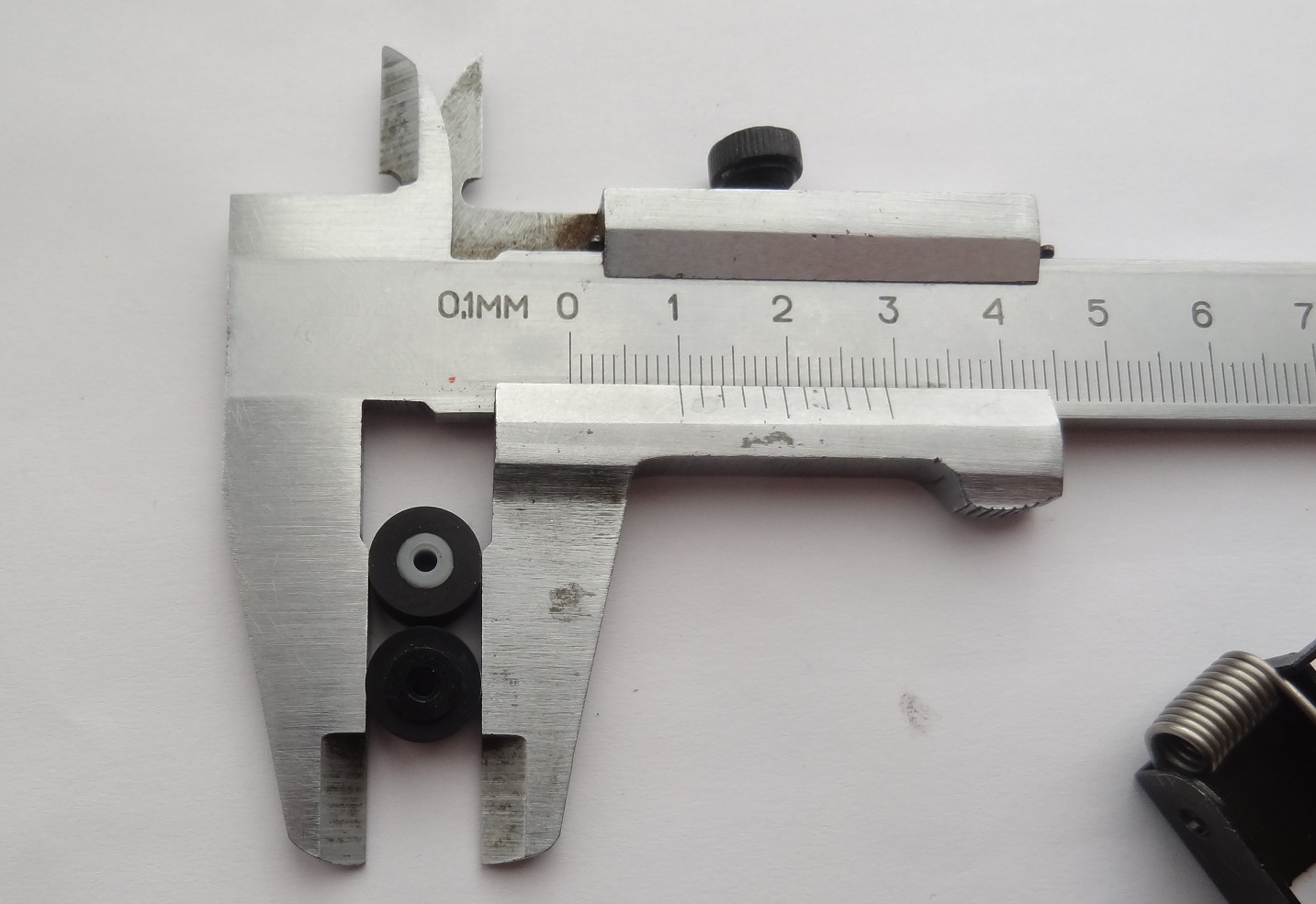

    Старый ролик после "чистки" и переворачивания проработал не долго, на одной кассете на одной стороне высокие пропадали сразу после включения а потом появлялись, проверка на другой кассете особо проблем не выявила, но ролик был заменен на новый и проблема пропала. https://youtu.be/EIm-4tG0YNY

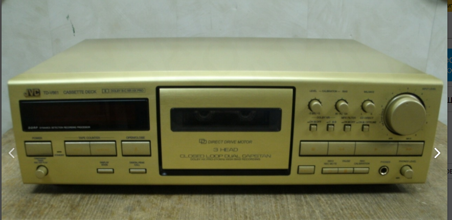

ID:	306168 Очень редкий цвет (золото) или фотошоп?

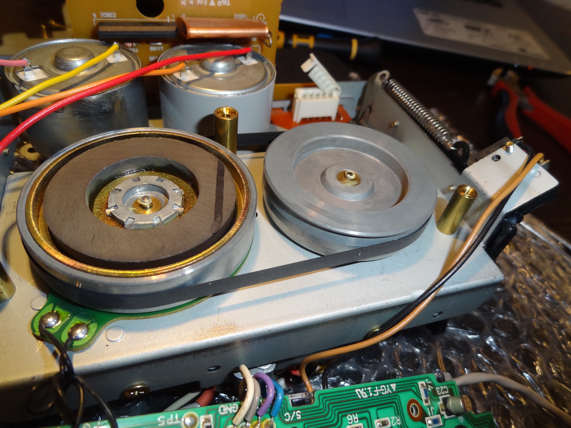

    дека JVC TD-V662. Сильно стал плавть звук. Поменял приемный прижимной ролик (у старого "бочка"), проблема не ушла. При уменьшении уровня прижима этого ролика - всё стабильно
    Проблема в пасике? Кто может подсказать родной 0,5L? У моего 116х4.
    Последний раз редактировалось Skive; 16.12.2017 в 21:27.
    24.01.2009
    москва россия
    813
    Что значит "плавать" ?
    Привод прямой, при растяжении пассика будет отставать подающий тонвал. Как ведет себя лента между тонвалами?
