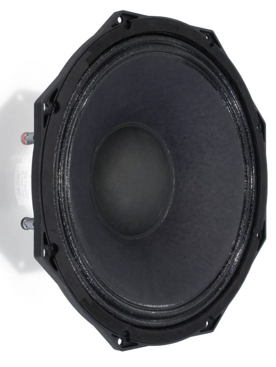

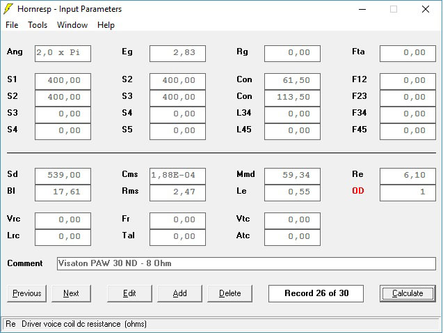

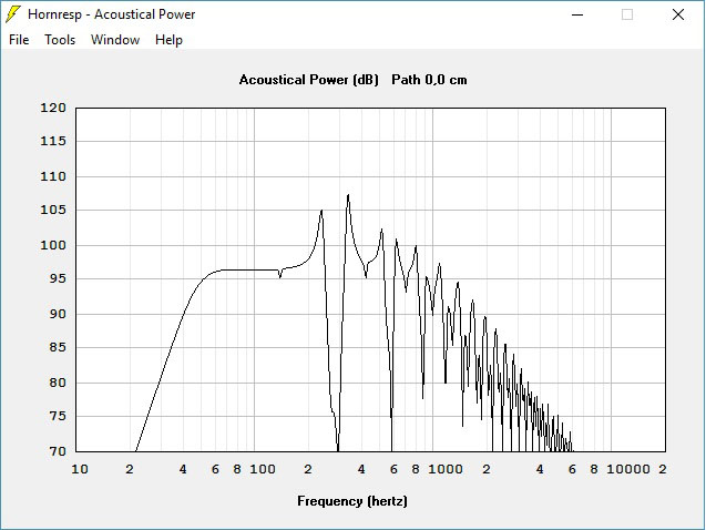

    Здравствуйте,
    Недавно открыл сайт Визатона и обноружил, что они выпустили 4 новые PA головы. Одна 12", на неодиме, показалась мне приемлема для домашнего использования в виде НЧ звена большой трехполоски или костыля с низу для хорошего 6-7" ширика.
    Делитесь, пожалуйста, своими мыслями стоит ли этoт динамик внимания.

    Сразу бросается в глаза, что на фоне братьев по классу этот динамик выглядит довольно тускло, даже если сравнивать с тем, что есть в Аудиомании. Например, с теми же Beyma или SICA. Много с чем можно сравнивать, с MAG, например. Я думаю, в этом ценовом диапазоне сходу отыщется едва ли не десяток головок разных производителей, которые по совокупности параметров превзойдут новый Визатон раза в полтора-два . Магнит неодимовый, это да, у многих конкурентов обычный феррит, но ведь для домашнего использования в неодиме особой надобности нет. То есть, вообще никакой.
    Что касается предложенного амплуа (я рассматриваю пассивное решение), фильтр к этому дину сделать проблем не составит, в том числе, со срезом в области 5F или даже ниже, в расчете на "масштабный" СЧ или широкополосник. Но в точности так же просто это делается и с многими другими динамиками. Как-то так.

    Мня он заинтересовал по той причине, что, по моему он не совсем прошный. Та же бейма 12г40 дешевле почти в два раза, не играет так низко и чтоб получить ровную полку в низу, в лабиринте надо поджимать канал примерно до половины SD. Этот не такой "зверский", по мягче, можно и выразится- тусклее. Он чуть чуть напоминает TAD* ы. Некая маленькая поделка TAD* а для бедных. Конешно, пока неотслушали это пустой разговор,
    Спасибо. Gudronov, за мнение.
    А что с неодимом? Только снижает массу и увеличивает стоимость?
    old chap Аватар для subsonic
    07.10.2007
    11,588
    По умолчанию Re: Visaton PAW 30 ND - 8 Ohm
    Цена неоправданно высока.
    Earendel Speakers Аватар для KoenCCXR
    15.10.2010
    28
    1,748
    Да.
