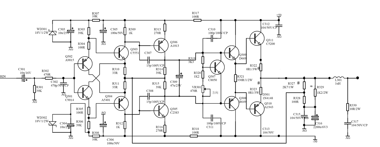

    В году наверно 2006 купил,и все бы ничего.Но стали пропадать каналы,то есть подаю сигнал,а он мне ноль эмоций,слышно только шумок выходника
    Подозреваю,что электролиты китайские сухостью начали страдать,однозначно под замену.
    Сами выходники яро жарят радиатор,рука едва держит.В классе АБ же наверно работают?Понятно,что ток покоя подстроечником меняется.
    Схема вроде не плоха,тошибовские 150 ватники на выходе,какие доработки пациенту можно сделать?
    Кстати странное решение с диодным мостом,две диодные сборки спаяны параллельно,так разве можно делать?
    Хочу в итоге наверно,оставить только 2 канала,максимально качественно сделанные,остальные 4 канала разобрать,чтоб не жрали(ток)
    Еще в схеме есть спорное решение,типа как шумоподавитель.Все бы ничего,но он глотает очень тихие звуки.Может избавиться от него,заодно и от цифрового регулятора громкости,поставив аналоговый

    По умолчанию Re: модернизация BBK AV220
    На "Хоботе" есть большая ветка по модернизации сабжа, там есть ответы на большинство вопросов, в том числе и по переделке питания, и по отключению шумодава, а также по замене РГ:
    http://forum.ixbt.com/topic.cgi?id=61:25

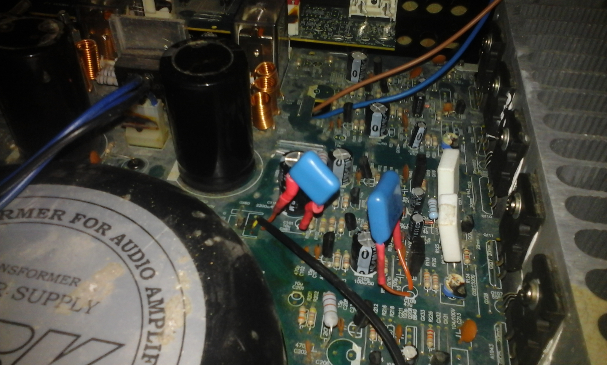

    Доработал слегка 1 канал
    Вместо входного электролита с301 10мкФ поставил 1мкФ,но пленочный,думал значительное снижение емкости повлияет на басы,но нет все нормально
    Ну и с309 вместо 47мкФ поставил 0.68мкФ,
    С310 и С311 вообще выкинул.Канал работает стабильно,буду второй канал ковырять
