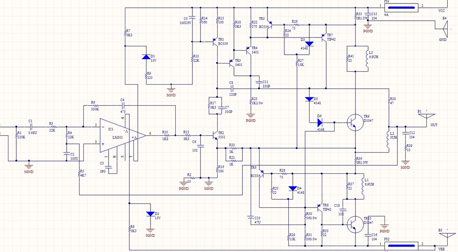

    Есть два усилителя оба после ревизии - электролиты заменены, в одном сгорали выходные транзисторы. Состояние рабочее, но на всех выходах постоянка -0,7 - -1 В, на одном +1,5 В. Что менять?

    Если не лениво выложите пожалуйста схему.

    Всё равно пусть выложит схему по которой собран "Квод", а то посоветуем покрути R-x а у него R-y.
    Cхема ненастраиваемая, при исправных элементах - на выходе менее 1 мВ.

    Ну выложил ты схему- и толку? Мы её и так видели, а некоторые и собирали. Измерь и подпиши напруги на электродах всех транзисторов, на входах и выходе опера.

    А стабилитроны?

    Оба канала ведут себя подозрительно одинаково. Интересен опыт - было ли у кого такое и какая причина?
