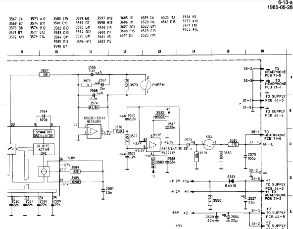

    - Вместо герконовых реле на выходах стоят перемычки (это насчёт "мьют").

    По умолчанию Re: Беда с Philips CD-304.
    Перемычки? А разве ключи не на землю должны быть? Под рукой схемы нет сейчас. Если ключи (реле) в разрыв сигнала были и они закорочены- вот и причина. Или мирись с этим или ставь релюхи обратно, и желательно на землю, а не в разрыв.

    ...там всё проще...
    KILL - замкнут.
    PREEM - разомкнут.
    Я понял про что Вы говорите. Ситуация в том, что сигнал проходит не только во время поиска/переключения трека и на паузе (во время переходных процессов), а всё время после нажатия СТАРТ.
    Ну тогда осциллограф в руки- и вперёд!
