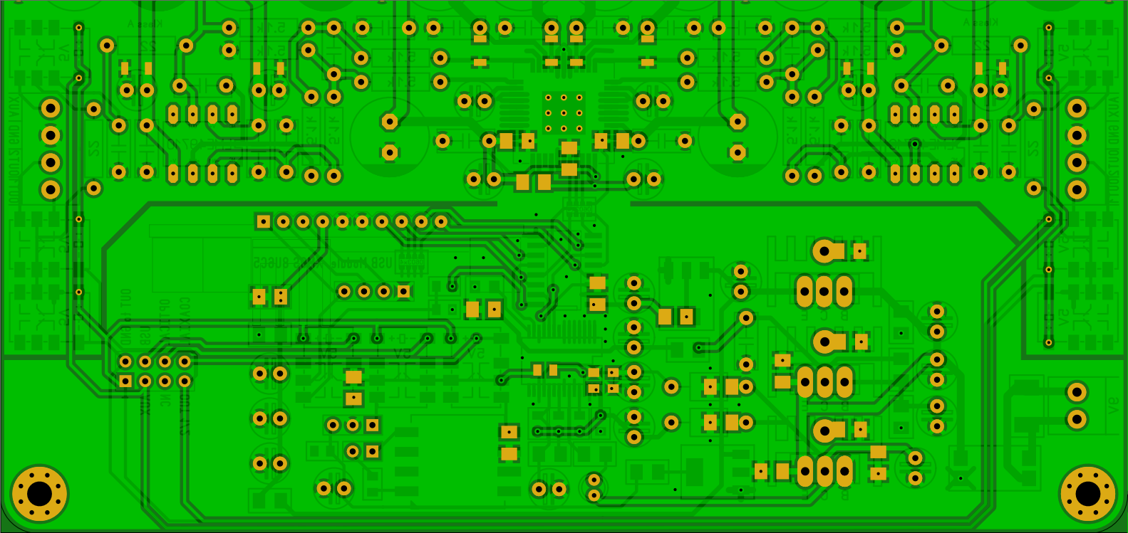

    Доброго времени суток.
    Хочу поделиться своими набросками. (так сказать на суд общественности, прежде чем что то заказывать, покупать комплектующие).
    Следил с самого создания за веткой Ильи по модернизации китайского DAC9. и очень меня эта ветка вдохновила на создание своего девайса на основе DAC9.
    В целом вся цифровая часть DAC9 осталась практически без изменений, добавил: переключение входов на реле с помощью отдельной платы управления
    Добавлен трансформатор на Коаксиал вход.
    А вот питание аналоговой части и питание AK4399 было кардинально изменено, точнее сказать слизано с небезызвестного D60. Да простит меня автор. (схема в свободном доступе).
    Выходной буфер, модернизация Ильи. замена штатного опера на LME49710 и перевод его в А-класс.
    Хотелось создать ЦАП доступный для повторения, без всяких проблем с прошивками и тому прочему, плата управления не в счет можно использовать данный цап и без нее.
    В общем вот схема, а также ПП

    Старый знакомый Аватар для Nick-nack
    07.11.2012
    Да
    572
    По умолчанию Re: Цап на AK4399 с выхлопом в А-классе (по мотивам ветки модернизации DAC9)

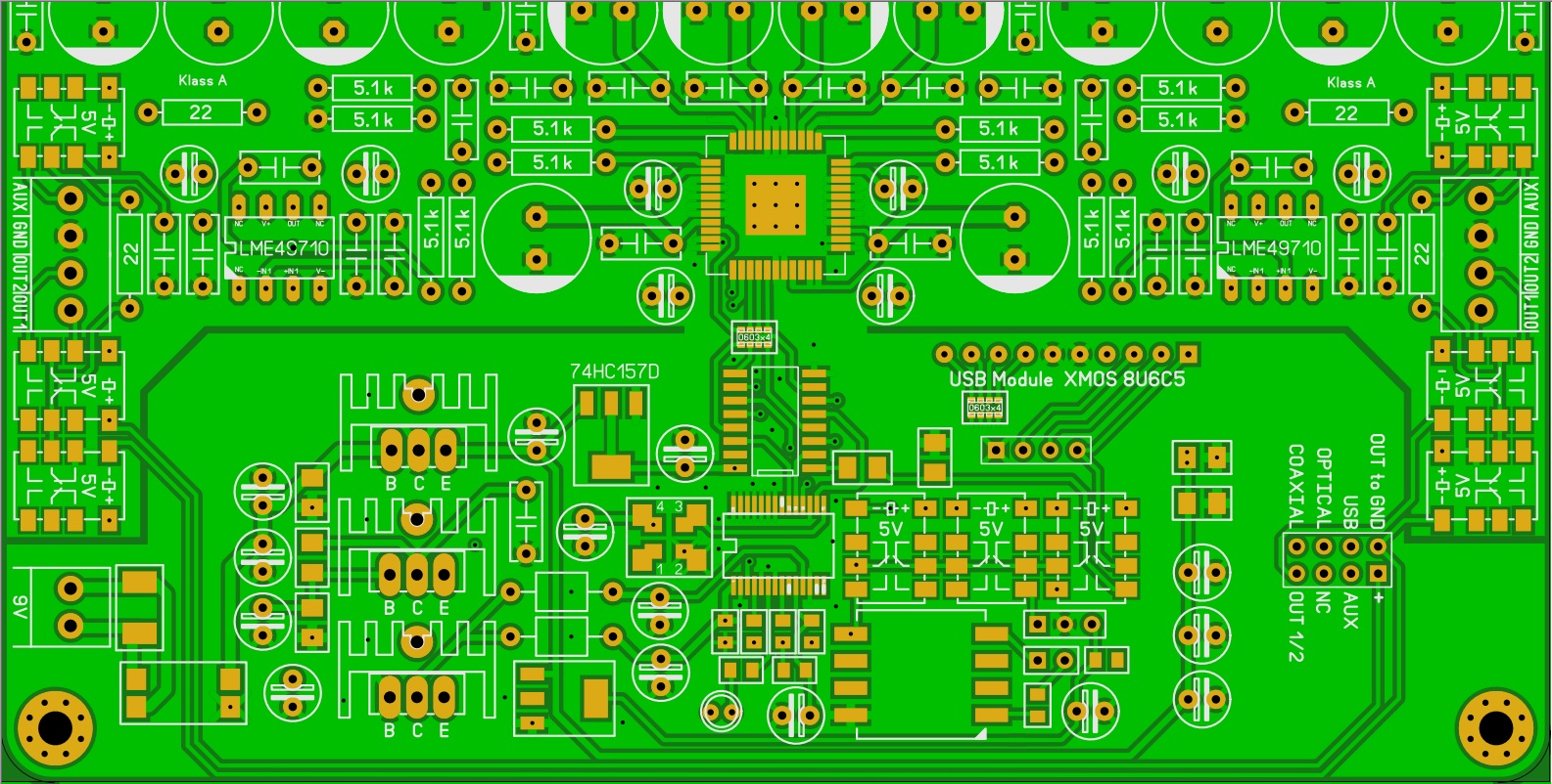

    Ну вот, прогресс на лице
    Осталось начать да кончить.
    Как уже написали - дорожки на одну сторону, там, где не получается - небольшие перемычки или короткие дорожки на нижнем слое. Если сверху остаются полигоны земли - сшить их с низом перемычками, почаще.
    Если пересекаются дорожки, и стоит выбор, какую бросить на низ - самую "медленную". Например MCLK, BCLK, Data, LRCK - последняя самая медленная.
    Переключать источник на входе - точно надо? Я б не стал
    С питанием непонятно. Зачем столько много стабов. На цифру хватит один стаб на 3.3, один на 5 и один на клок. Всё же рядом. Обязательно развязать потребителей по питанию, небольшими сопротивлениями и/или бусинами (FB). Так, как сейчас - помехи будут "прошивать" эти стабы, как будто их нет совсем.
    Кондёры питания для Х-Мос перенести к разъёму, что они делют над клоком?
    По моему нужно структурно рапределить по другому. Питание компактней, радиaторы фтопку, ничего там не будет греться. (Стабы не обязательно совсем близко к IC, Кондёры-другое дело).
    Разьёмы USB тоже слева, над питанием. 74HCxxx может немного покрутить придётся.
    Три реле справа от приёмника отодвинуть/убрать, на их место - клок-генератор. И справа, недалеко от приёмника, кроме клока - ничего больше!

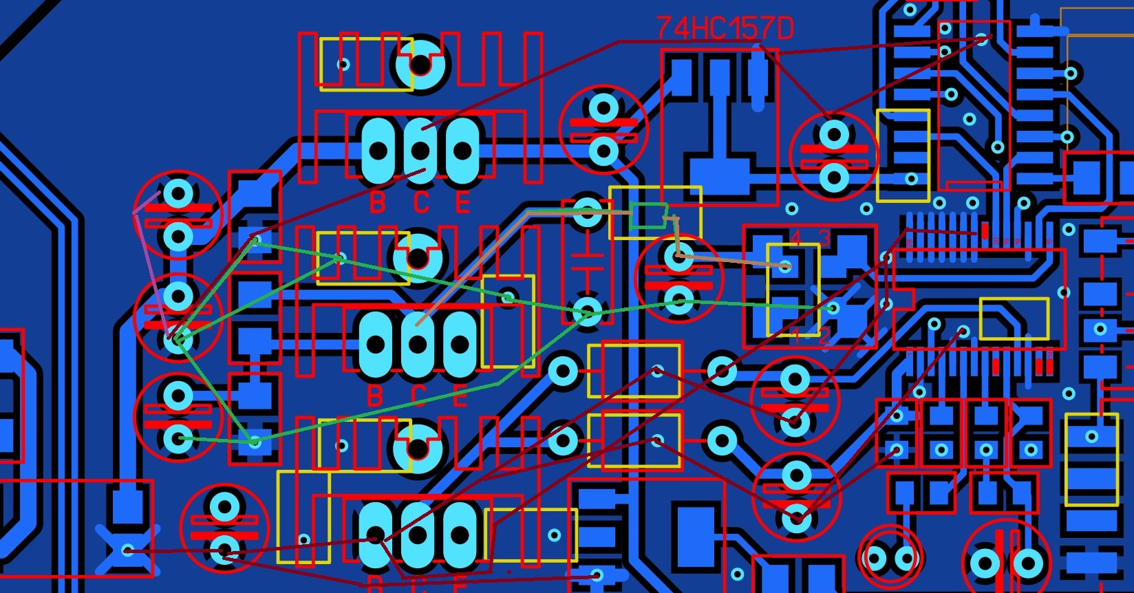

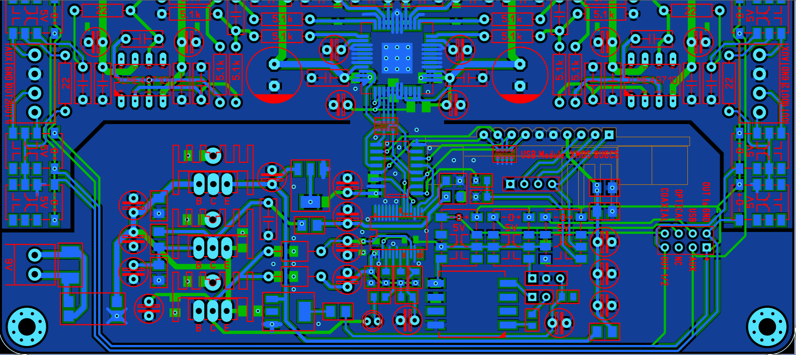

    самому не нравился такой вариант да еще и перемычка эта проволочная глаз резала.
    сегодня еще немного поколдовал.
    да конечно после того разводка будет законченна. прошью все полигоны переходными металлизированными отверстиями
    понял. просмотрю.

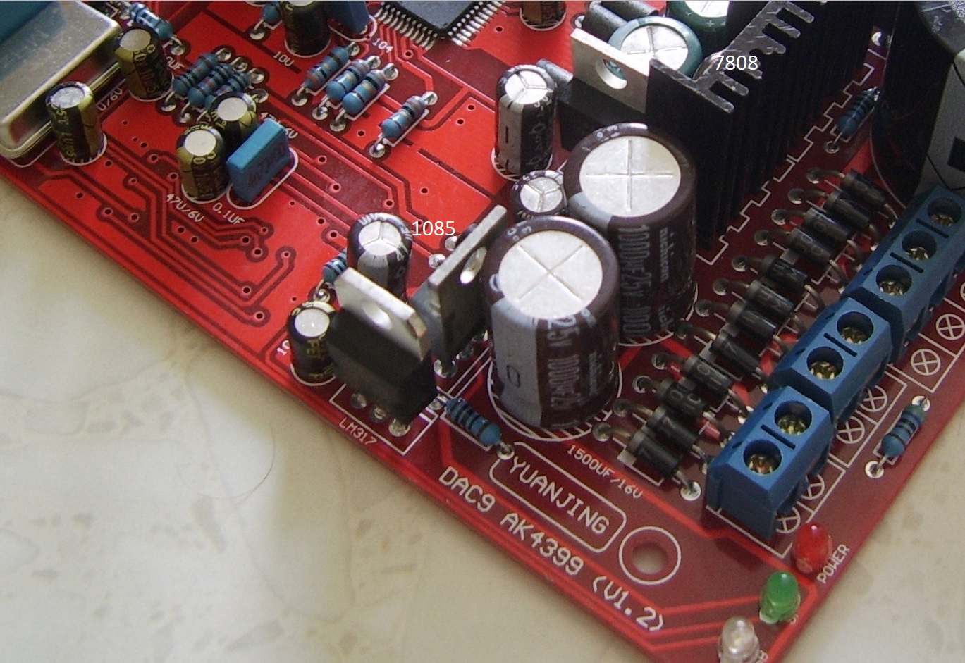

    LT1085-3.3 питающая приемник через две бусины довольно не плохо греется, не то что бы держать ее не возможно было, но все же.
    (на китайскому ДАК9 стоит без радиатора вплотную спиной к конденсатору который разогревает достаточно сильно)
    на выходе LM317A добавлю резистор 1-2ом между пленкой и электролитом под платой. радиатор бы хотелось оставить с эстетической точки. да и если его убрать особо места не сэкономишь.
    далее 7808 питающий отику мультиплексор и хмос. тоже развяжу потребители резисторами 1-2ома не проблема. а вот радиатор стоит даже у китайцев. с ихней скупостью судя по 1085 стоит он там не зря. сам я как то проворонил этот момент и не обратил внимание на его нагрев. на днях доберусь до мастерской проконтролирую.
    Вообщем следующую ревизию выложу с исправленной схемой под плату. обновлю в шапке.
    Я думал над этим, чтоб перенести на левую часть разьем хмос.
    но реле отвечающая за переключение мультиплексора также другой своей группой контактов скидывает висящий вход спдиф приемника на землю через 75ом.
    В итоге выходит что землю будет разрезать в области приемника и мультиплексора три проводника.

    Зачем приблуде на хмос 8Вольт? может 5 хватит?
    Тогда ставишь один стаб (5В выход) на радиатор, а с его выхода два LM1117, на Vdd и клок. Всё!
    реле эти нужно по хорошему убрать с правой части приёмника, и вставить туда клок. по земле клока никто не должен бегать тудым сюдым

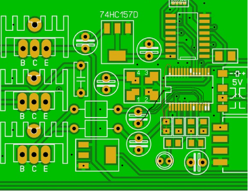

    Вот этого не скажу. знаю только распиновку платы и ножка 8 вольт, как там реализованна схема не понятно как не вглядывался в плату.
    да и на ней еще стоят стабы. и при 5 вольтах может работать не корректно.
    у меня просто этот цап планируется в стойку. и задействованы все входа/выхода. не хочется за каждым разом лазить и что то на задней панеле передергивать. как бы реле это наилучший компромисс
    вообще я думаю что в большинстве случаев все же будет использоваться усб вход
    вот щас смотрел прикидывал по протекающим токам по наиблежайшим путям для каждого активного элемента.
    то вроде обратные токи не должны пересекать клок максимум цепляет уголок минусового контакта и то если смотреть по длижайшему пути то по нижнему слою.
    да и нервов мне не хватит на еще одну переделку. я щас еще на питание аналога смотрю. и думаю что предстоит...

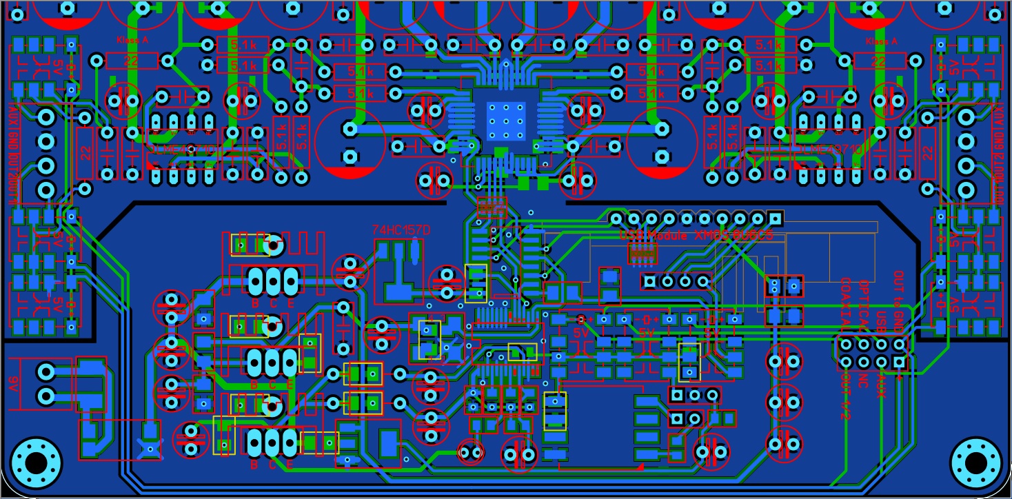

    07.11.2012
    Да
    572
    если посмотреть со стороны нагрузки (WM8805) - там два питания. vdd (pin1-pin28) и v-pll (pin 11-12)
    Красным нарисован контур высокочастотного тока для vdd. Пин1-> кондёр-> нижний слой -> через перемычку на верх-> пин28
    Можно гораздо лучше!
    Черным - контур питания PLL. Там керамика вообще отсутствует.
    пин11-> по длинючей дорожке до электролита-> нижний слой до перемычки-> по верху вдоль дорожки до пин12
    Ваще страх и жуть
    Оба контура - прям по земле клок-генератора

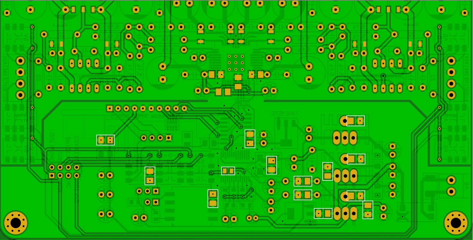

    Ага. все понял. пару дней перекура и попробую со свежим мозгом
    ---------- Сообщение добавлено 05.10.2016 в 19:34 ---------- Предыдущее сообщение было 04.10.2016 в 22:45 ----------
    сегодня пробовал развести с нуля цыфровую. детали разворачивал иксмос переносил на левую сторону. вообщем крутил по всякому компоненты. в итоге получается все равно хуже чем есть сейчас.
    Вообщем вот финальный вариант. еще лоска наведу немного.
    Расширьте отверстия под ножки ОУ, могут и не влезть.
    Сергей.
