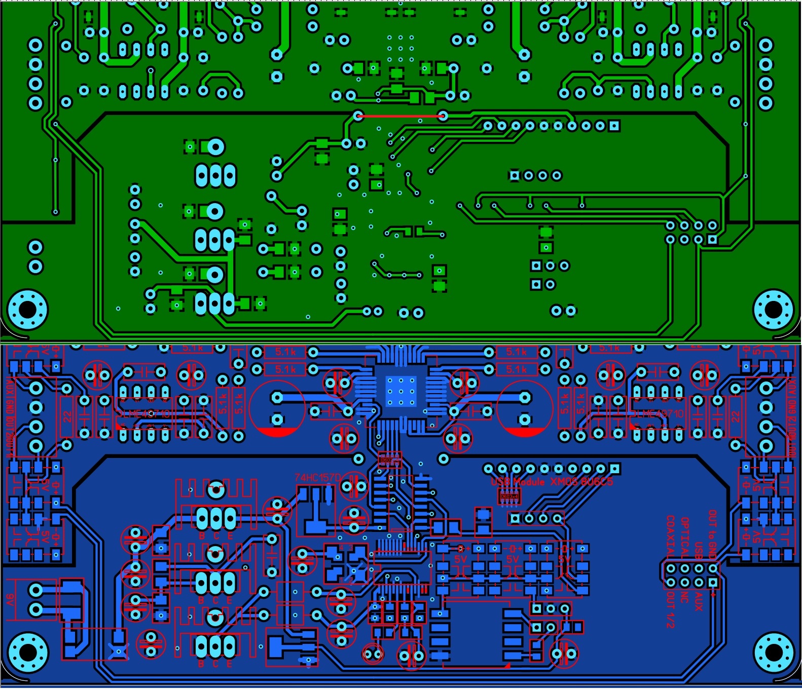

    переделал цыфровую

    Завсегдатай Аватар для Fusion
    24.06.2006
    2,165
    По умолчанию Re: Цап на AK4399 с выхлопом в А-классе (по мотивам ветки модернизации DAC9)
    переделал цыфровую
    Гораздо лучше, но цифровая часть как по мне все равно широкая.
    Какая я то погоня за мегауниверсальность, реле эти дурацкие
    Начинать надо имхо с аналога, уменьшать его Layout, желать уже плату и цифра сжавшись станет компактнее.
    Делать главные связки в цифре, минимизируя растояния, оптимизируя расположение питания, а потом делать обвес прочим второстепеннным г...

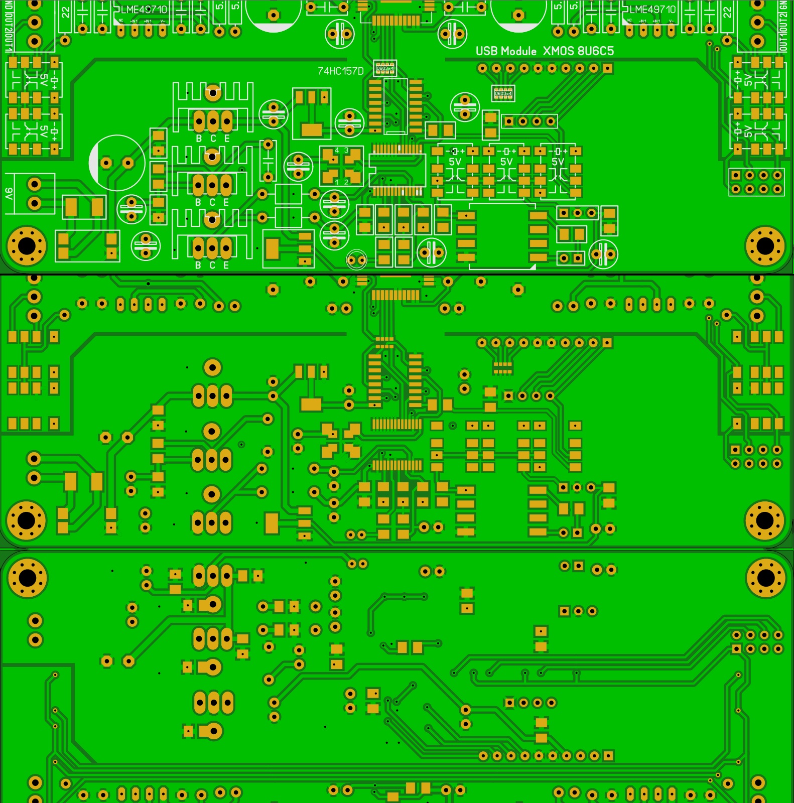

    Аватар для Николай_87
    10.05.2010
    2,104

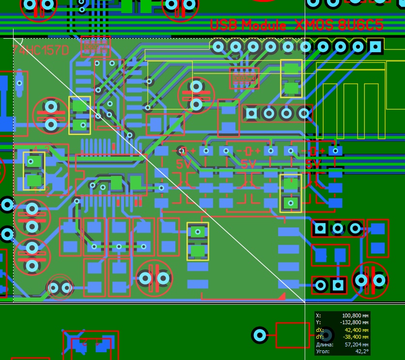

    так и делалось, приемник насколько возможно ближе к мультиплексору. также обвязка приемника насколько можно ближе к нему. при том чтоб и питание далеко тянуть не пришлось от стабилизаторов включая керамический генератор.
    ну а под релюшками там трансформатор от коаксиала. там бы и без релюшек не намного бы цепи спидифа короче бы вышли.
    Нижний слой кривой совсем.
    Сплошная земля нужна под дорожками с быстрыми сигналами. Посмотрите, как потекут возвратные токи. Они будут петлять по всей плате.
    Например длинную петляющую линию с 4ой ноги X-MOS - надо по другому. режет землю в самом ответственном месте.
    Горизонтальные линии (в самом низу рисунка) - это похоже управление реле, режут землю под I2S
    Пассив меняйте на 0603, на крайняк 0805. 1206 - жрут место. Дело даже не в размере платы, а место около микросхем. Там компактнее надо
    Клок генератор сидит в "грязном месте". его надо подальше, на чистую землю
    Это на первый взгляд.

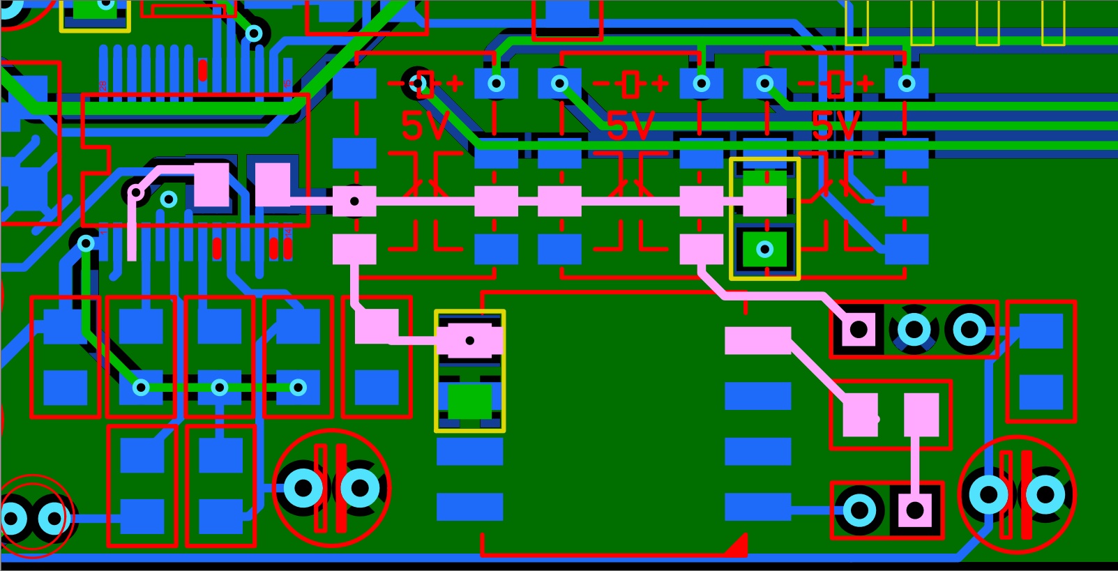

    Управление реле пустил по перимитру платы. Питание на Хмос пришлось сделать через перемычку.
    В обвязке приемника резисторы заменены на 0805 за счет этого подвинулись спдиф входа и транс ближе к приемнику
    Николай_87, для получения цельного земляного полигона на 2-хслойной ПП необходимо трассировать все проводники в одном слое. Т.е. нужно взять за правило, что трассировка однослойная. А на слой полигона переходы делать только по необходимости, когда нужна перемычка и по другому не получается. При этом такие переходы должны быть минимальной длинны, и не создавать больших по площади вырезов в полигоне.
