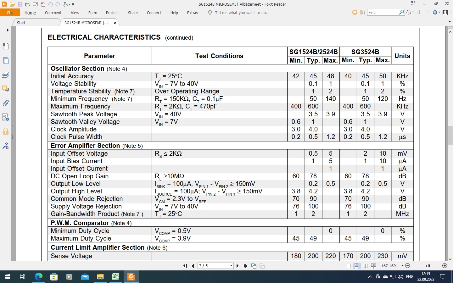

    О, привет Сибири! Рядом стоит LinFinity SG3524BDW (ШИМ-модулятор) и IR2110S (драйвер). Типа Isense ничего не видно.
    Посмотрел даташит интереса ради. Есть такие параметры - Current Limit Amplifier SectionНажмите на изображение для увеличения.
    ЗЫ: если "выбит" токовый датчик, то микросхему также "хоронить". Сто к одному.

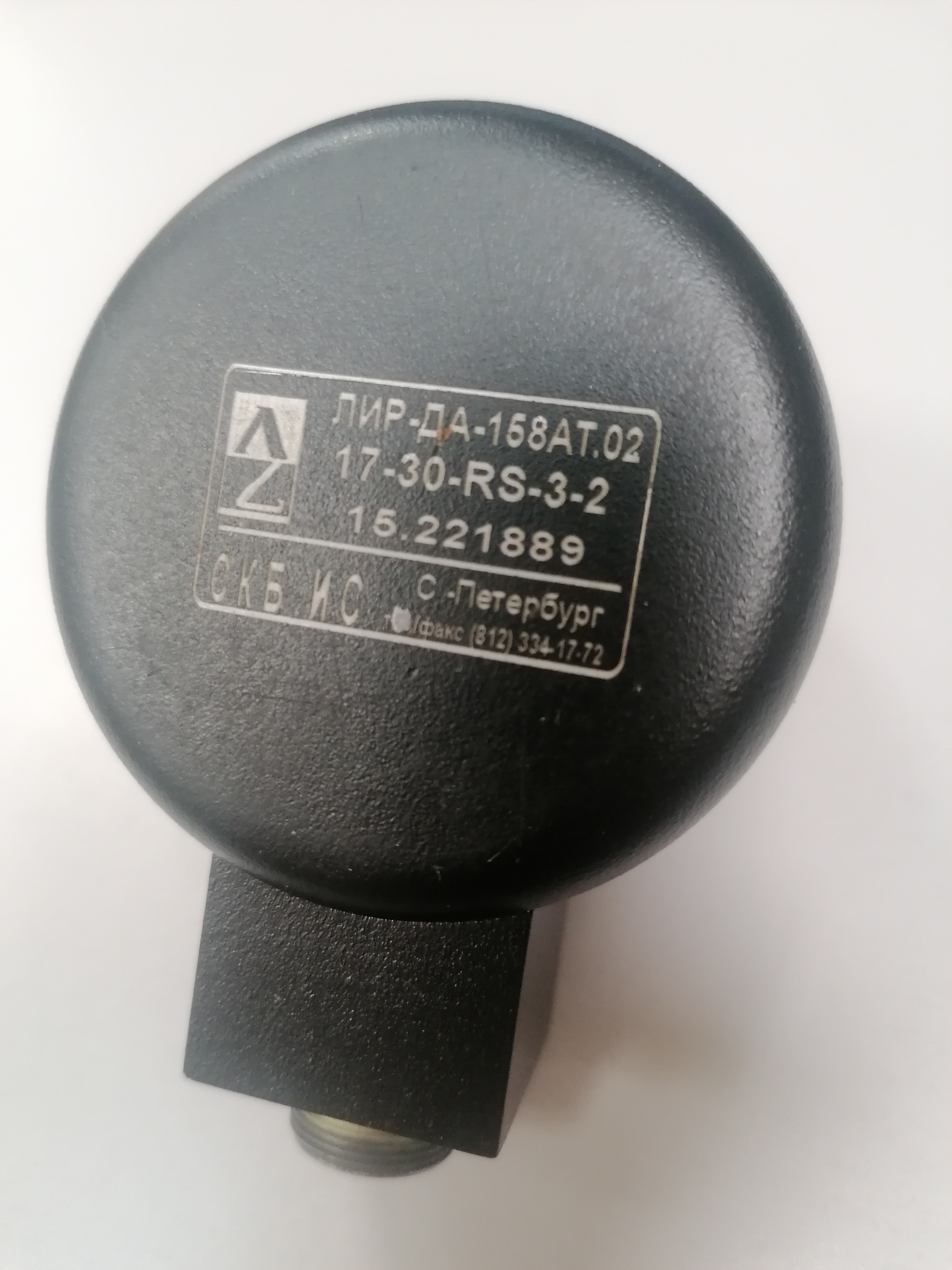

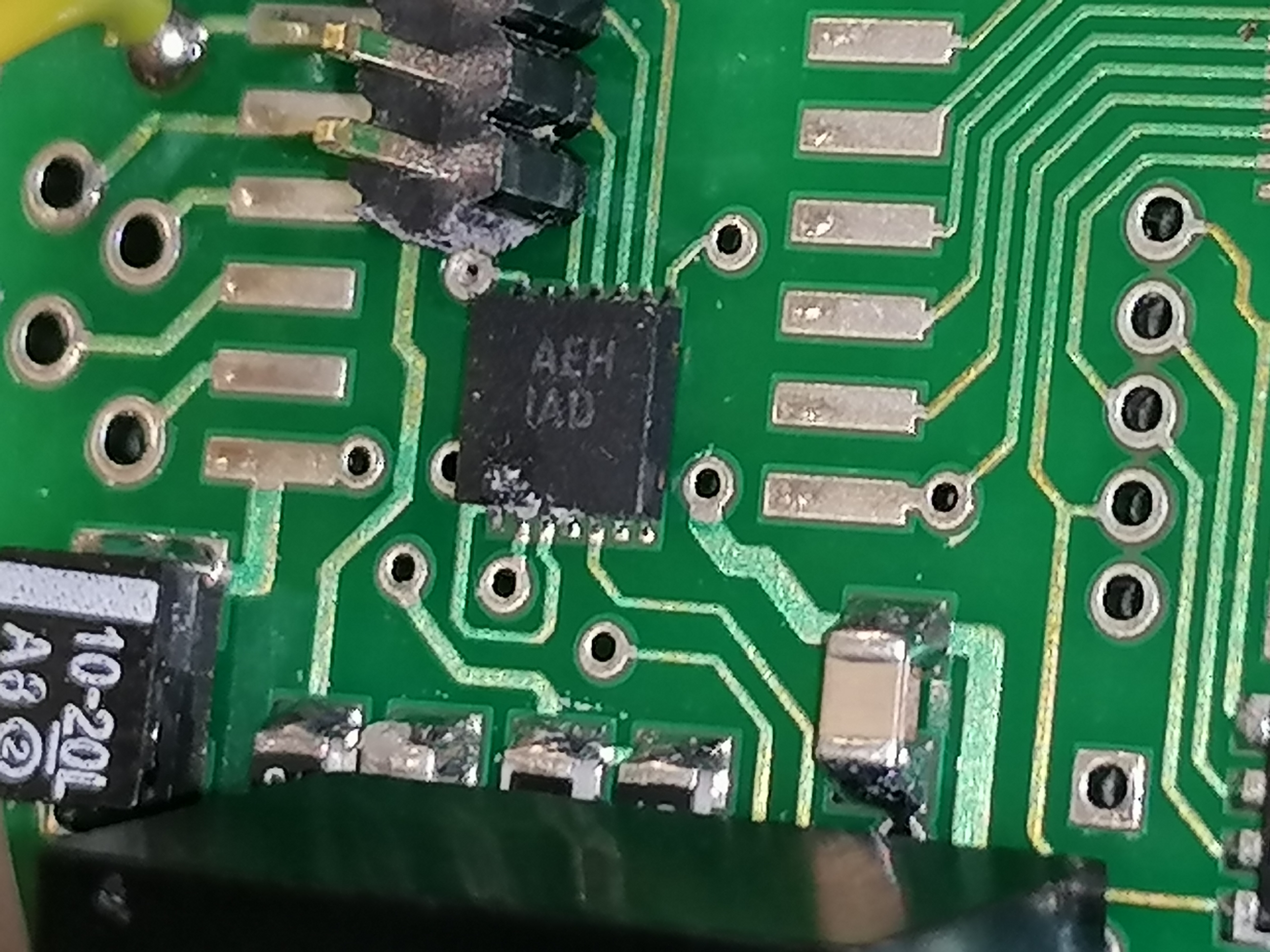

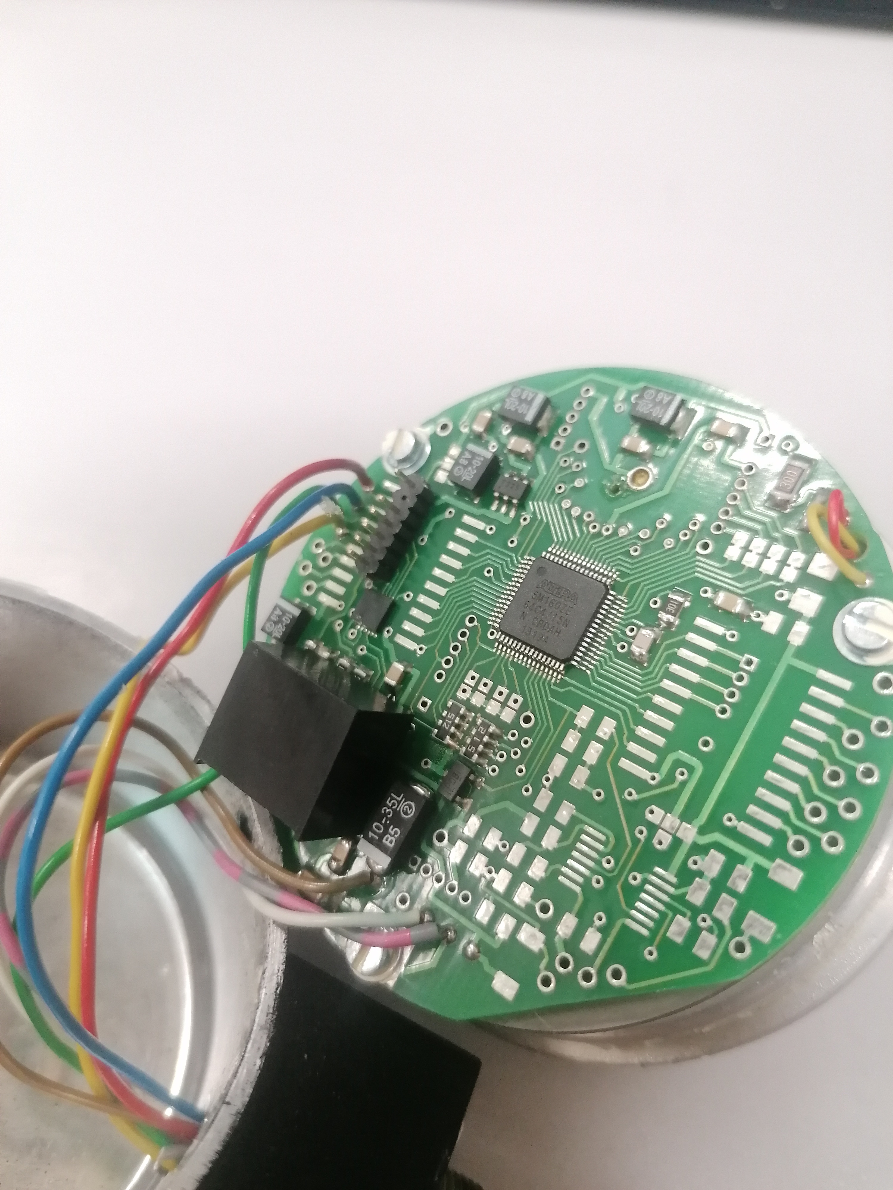

    Здравствуйте.
    Подскажите, пожалуйста, что это за элемент?
    Корпус примерно 3х3 мм, 14 выводов. Это должен быть драйвер RS-422. По маркировке на корпусе (AEH IAD) ничего найти не получается.
    Установлен в датчике ЛИР-158ДА.

  5. #144
    По умолчанию Re: Помогите опознать деталь
    MAX13433EETD
  6. #145
    Старый знакомый Аватар для Alexey-Rus.
    15.03.2009
    535
    IVX, спасибо большое!

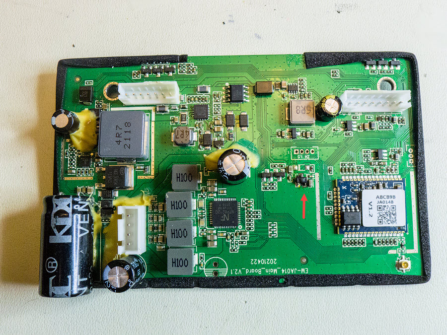

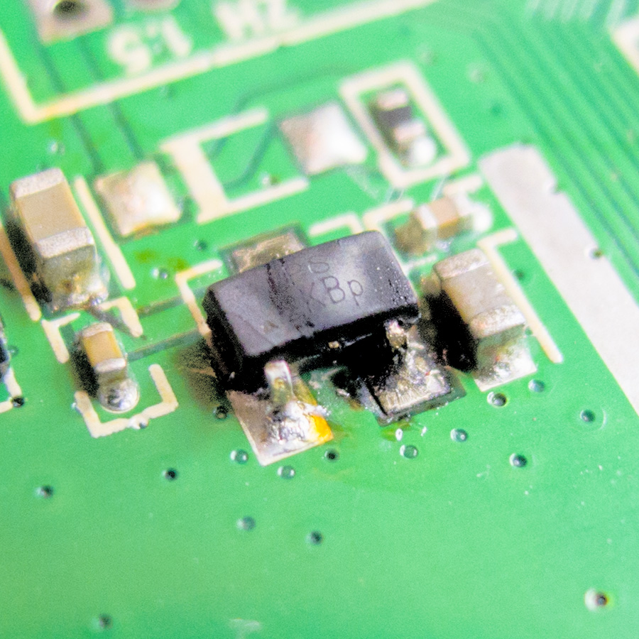

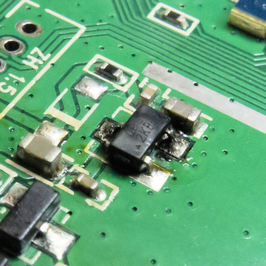

    Помогите опознать погорельца (SOT-23).

    Плата от Marley Bag of Riddim II (EM-JA014A) (если это вдруг важно).
    это LDO, копайте здесь http://www.lowpowersemi.com/good-list/22
    Например, LP3995-33B3F SOT-23 marking 2E8 3.3VLDO, вероятно ваш 3995, но не 3.3в.
  9. #148
    Частый гость Аватар для petersam
    28.07.2005
    Western Siberia
    117
    LP3993-50B3F
    200mA,Ultra-low Noise LDO Regulator
    5.0V
  10. #149
    02.02.2014
    429
    marking 2E8
    Ну, в данном случае маркировка компонента 2KBp, маркировка производителя (вендора) LPS (LowPower Semi).
    IVX, petersam, пойду смотреть даташит.
    ---------- Сообщение добавлено 10:58 ---------- Предыдущее сообщение было 10:51 ----------
    petersam, маркировка не бьётся
    Вложение 448250
    ---------- Сообщение добавлено 11:09 ---------- Предыдущее сообщение было 10:58 ----------
    Ничего по маркировке не совпало, попробую написать вендору (а вдруг получится и помогут).
    Дж. Бруно
    2K - LP3993-50B3F
    B - год
    p - неделя
    LPS
    2KYWX
    В ДШ в табличке
    Marking indication:
    Y: Production year W: Production week X: Series Number
    Предположим
    Год - 11 Неделя - 51
    LPS
    2KK1 - тоже самое, только год - 21, неделя 1
    Или у LP3995A-50B3F такая же маркировка
    Последний раз редактировалось petersam; 18.01.2024 в 12:25.
  12. #151
    да, всё сходится, это LP3993-50B3F, странная конечно маркировка, никакого намёка ни на модель лдо, ни на напряжение его, но совершенно лишние инициалы производителя, тем не менее влепили.

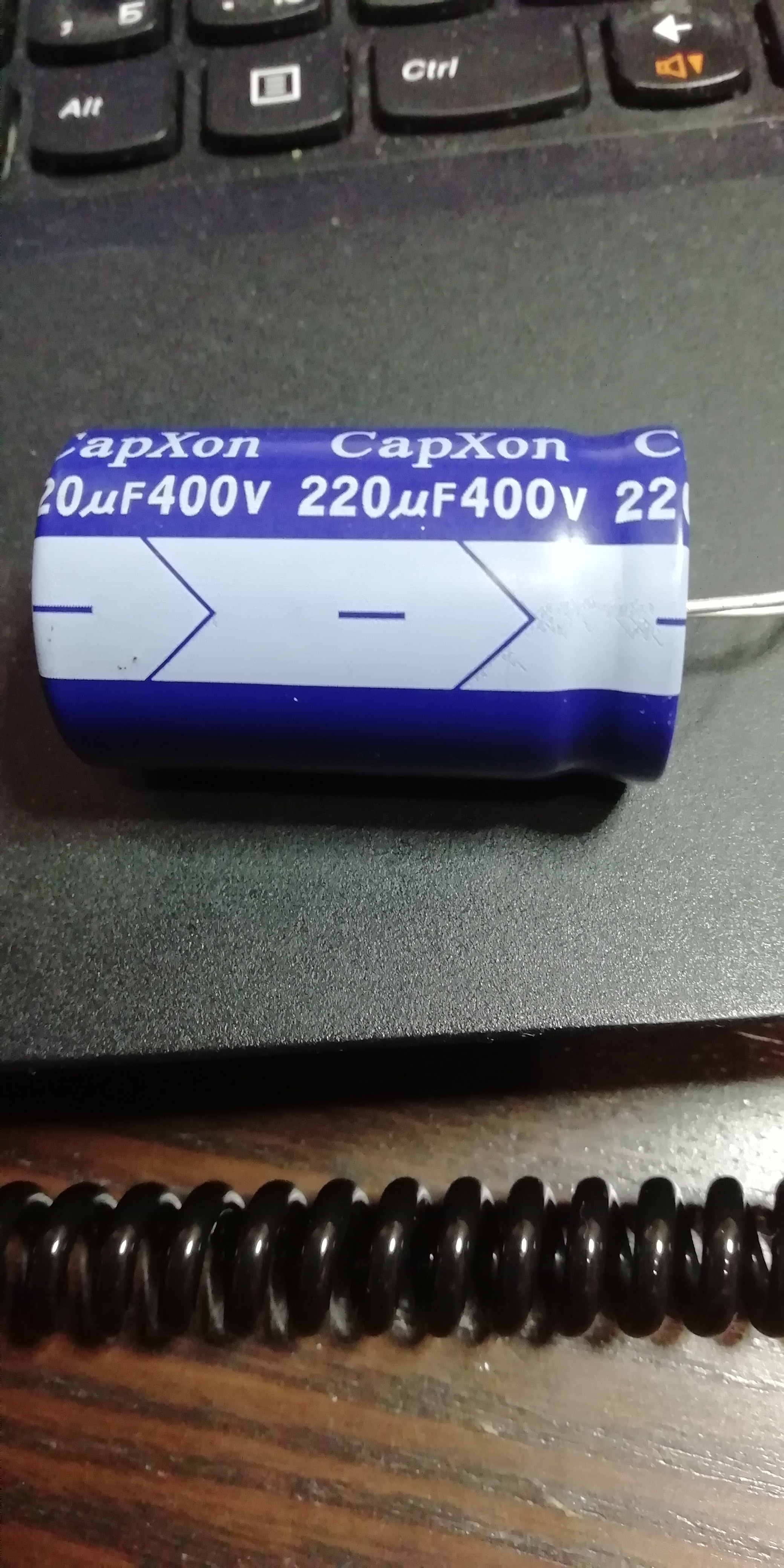

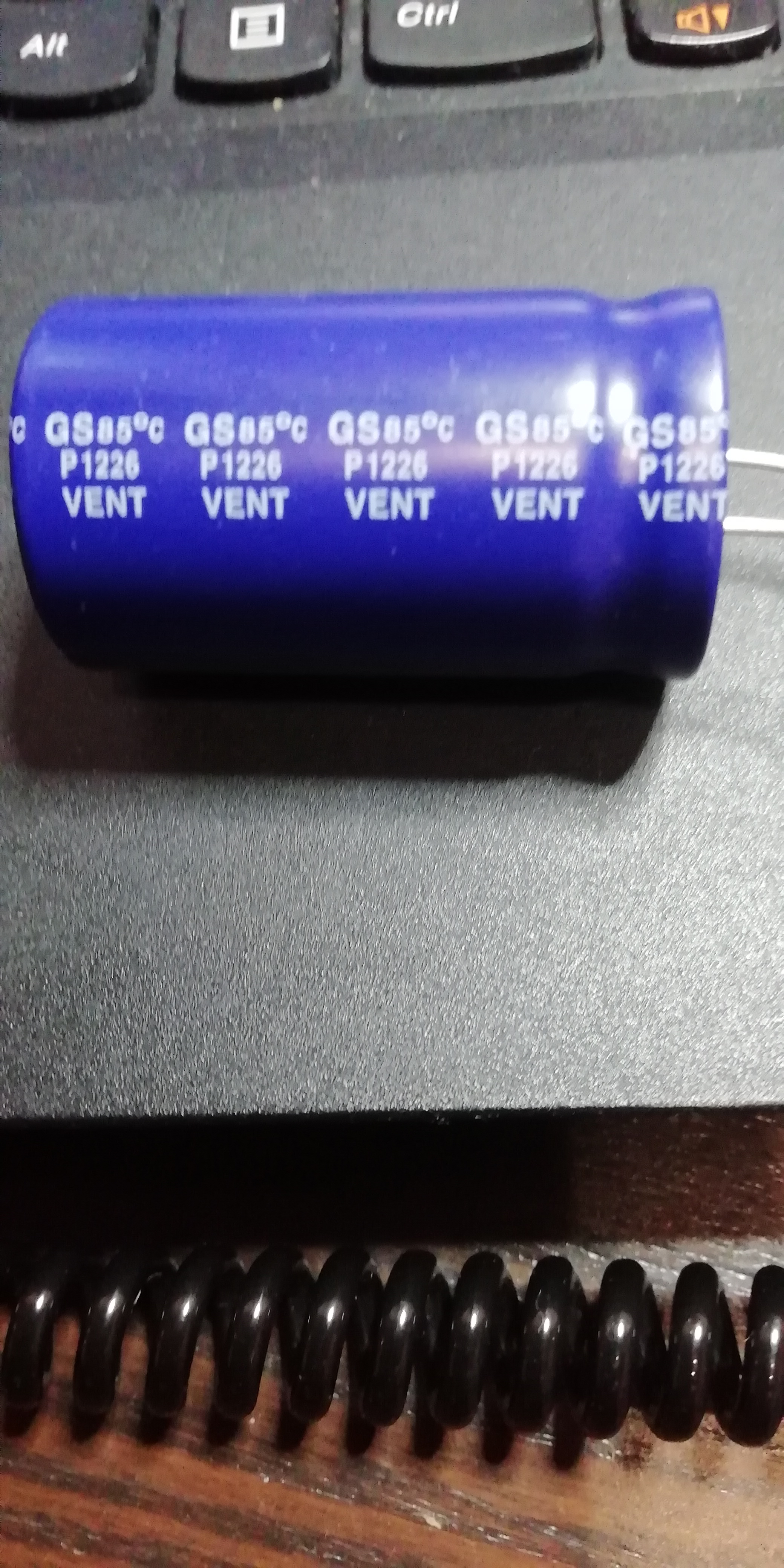

    Даташит на серию GS заканчивается номиналом 120х400в, а у меня в руках 220х400в - такого найти не могу, тестер показывает 200 мкф, Vloss = 1.0, но интересует напряжение. Габариты 25х43 мм.
    Вложение 449649
  18. #157
    19.09.2008
    Иркутск
    3,604
    Это может означать, что даташит либо кондёр поддельный. Разумно подпаять провода, положить в металлическую консервную банку, прикрыть сверху жестянкой и подать 400 В на неск часов. Если сразу не бахнет, конечно. Проживёт сутки - разрядить и промерить. Потом придётся думать стоит-ли ставить такое в ответственную цепь.
  19. #158
    ёмаё, уже и капксон подозреваем? )) Кому же его пaлить-то, разве что Елне ;) Скорее всего, он настоящий, просто заказан номинал не каталожный, видимо остатки продают.
    Сижу с катрюлей на голове, сутки закачиваются. По-моему я что-то не так делаю Все нормально, поставил в схему - не шипит, не греется.
    ---------- Сообщение добавлено 01:10 ---------- Предыдущее сообщение было 01:09 ----------
    Как то так по ходу, работает!

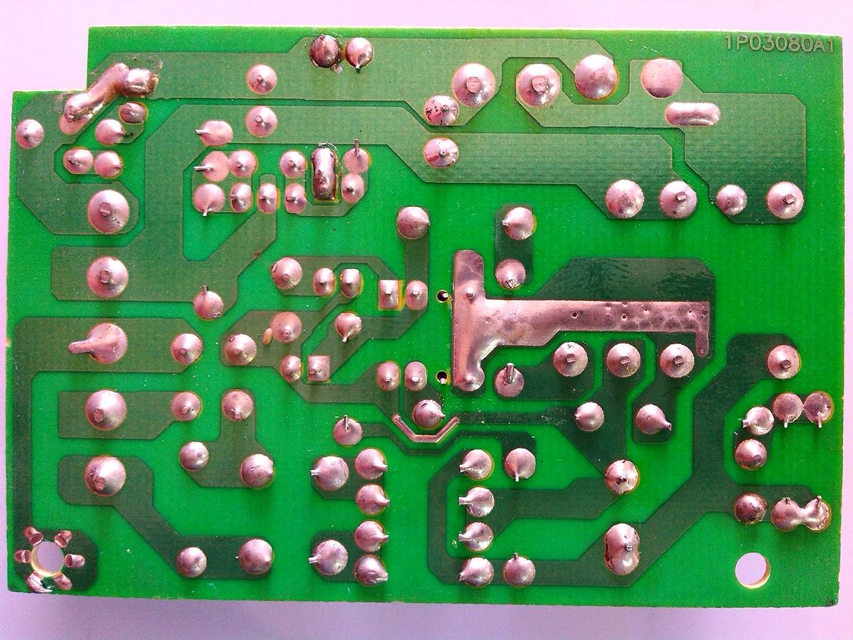

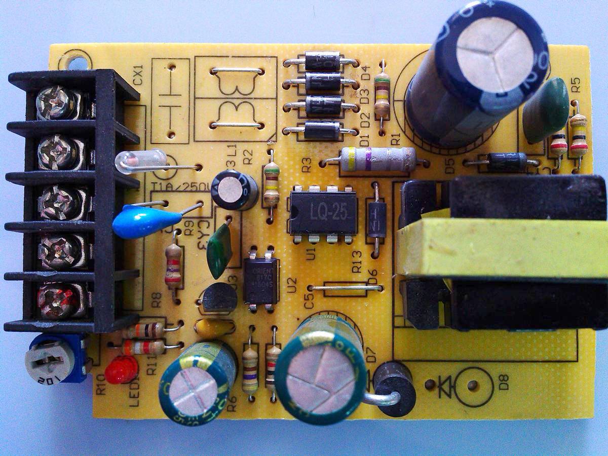

    Блок питания 12V 1A, может кто знает что за микросхема в DIP8?
    По маркировке не гуглится.
