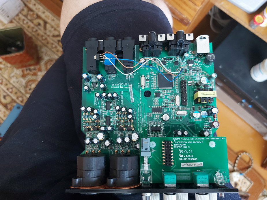

    Карта пресонус аудиобокс 22VSL. Я ее мертвую купил за 20долл под восстановлление.
    От 1.8В запитан входная микруха которая развязывает ЮСБ и проц. Она в коротком была. После замены не завелось. Начал копать что да как. Оказалось ей для запуска нету 1.8В. Ну до этого еще один ШИМ там заменил. Ну и какой то олень до меня пытался ремонтировать, то межслойные переходы похерил. И в одном месте вместо SMD дросселя запаял конденсатор. Короче сейчас всё работает.
    ---------- Сообщение добавлено 15:50 ---------- Предыдущее сообщение было 15:43 ----------
    Наверное контроллер usb, маркировку не видно, но предполагаю. Скорее всего что-то снаружи жахнуло.
    У меня с подобным валяется E-MU 0202, тоже контроллер usb в кз. Но там бывший владелец сказал, что что-то с землями намудрил, вроде как в usb пошла половина от 220в.
    Всё никак руки не дойдут махнуть чип и посмотреть, заведётся ли. Там конечно ещё были разрушения, но всё горелое поснимал с платы(кроме контроллера, он не совсем маленький и с падом на пузе, да и ножек как таковых нет, я пока такое не запаивал, только снимал пару раз), купил запчасти, но некогда, уже несколько лет лежит.
    Она мне как бы не очень мне нужна, хотел восстановить чисто из любопытства. К тому же она без корпуса, только плата, впрочем это решаемо при необходимости. Хотя с другой стороны других внешних карт у меня нету(изредка не помешало бы иметь), все внутренние.

    0202 шумная. Ремонтировал. Именно по входу там тоже. Нормально она меняется феном с нижним подогревом. Только вокруг нее всё защитите что бы не поплавилось. Имею ввиду пластиковые разъемы. Там хоть ног и много, но она лечче поменялась чем эта мелкая. Если склоняетесь к E-MU то обратите внимание на Tracker-Pre. То же самое что и 0202 только менее шумная и автономно как предвар работать может

    0202 я две штуки ремонтировал. В одной оказалась та самая микруха с термалпадом на пузе. Очень легко заменилась.
    А во второй 0202 был в обрыве USB провод)))))). Короче звуковуха вообще рабочая была)))
    ---------- Сообщение добавлено 23:08 ---------- Предыдущее сообщение было 22:57 ----------
    А менял микруху так: Во первых залудил пад на пузе и ножки ПОС-61. Посадочное место тоже прошелся этим припоем. По максимуму оплеткой убрал всё лишнее по припою. Положил чипину. и в двух местах по диагонале прихватил за выводы к дорожкам. Там вроде выводов и нет как таковых, но контакты есть. За них и схватил. Потом поставил на нижний подогрев. Низ до 100гр поднял. И сверху феном дул на ниже среднего потоке. Что бы не сдуло ее. Когда увидел что села, прекратил дуть и снял с подогрева. Потом просто паяльником по кругу прошелся по выводам. Плата еще горячая была. Поэтому для надежности когда все выводы уже пропаены паяльником были еще раз поставил на подогрев. И еще раз дуть стал. Когда почувствовал что чипина "плавать" стала, прекратил. Паял флюсом RMA-218.

    Цитата Сообщение от Sheeck Посмотреть сообщение
    А вас VLZ серия у Мэкки устраивает? Он надежен как танк конечно же, но звучек у него на любителя конечно же.
    Смотря что через него писать. Он мне нужен был в основном гитар и микрофонов. Звук ... я бы сказал никакой, очень нейтральный, хотя потом можно подкрасить. Я его взял б/у за 4000р, ничего другого за такие деньги не нашлось. Впрочем им мало пользовался, у меня для моей 1212 другой пред, полусамодельный.
    Вообще по хорошему надо было бы сделать обход регуляторов тембра, они там совсем не в кассу. Или вообще вывести сигнал непосредственно с преда, возможно будет лучше. Так же там баланс на выходе ненастоящий, хотел сделать нормально(хотя бы как в ЕМУ), но ... Разобрал, но так и не доделал. Брал в основном из-за конструктива.
    Этот ЦАП от Циррус Лоджик изначально рожден таким
    Да. Причём зачем-то они его применили в 1616 без М на конце. Мне жаловался один вледелец, что не может через него запустить реамп, гитарный усилок имеет большое усиление и всё это вылазит. С микродоком же с cs4398 никаких проблем нет.
    Кстати пресонус тоже шумит. Но значительно меньше.
    Ну так практически все карты этого ценового диапазона в той или иной мере шумят. Но не так как этот цитрус в 0202. Насколько я понял, связано это с цифровой фильтрацией внутри ЦАПа, сравнивал графики с той же 4398 - есть заметная разница.
    Спасибо за вполне толковое описание, когда займусь, ещё раз прочитаю.
    С этим кстати в инете проблема, обычно нифига не получается так, как показано во всяких видео и т д. То не прогревается, то не устанвливается.
    Вот например с Xilinx-ом в 1616, никак не мог подобрать способ, чтобы на ножках оставалось достаточное количество припоя. Если его там много, остаются перемычки. Если же пройтись оплёткой, то почти ничего не остаётся. Корпус tqfp-144, шаг ножек 0.4мм.
    Паял 2 раза(ещё клиентский микродок с такой же проблемой), немного по разному, т к между ними был перерыв в 8 месяцев. Но совершенно не так, как везде показывают. Первый раз в оплётку набрал немного припоя и т о получилось пропаять выводы без перемычек, но с достаточным количеством припоя.
    Второй раз сделал по другому, накидал припоя, а потом дополнительно намазал флюсом и прошёл жалом-топориком по внешним краям площадок, лишний припой ушёл на паяльник, хотя он и необгораемый и припой на него не очень липнет. Даже чуть аккуратнее получилось.
    А на видео возят тем же топориком прямо по выводам и у них почему-то перемычек не остаётся. то ли флюс другой, то ли ещё что.
    Снятие корпусов типа soic и sot. Наделал кучу П-образных скобок(по мере надобности, но теперь наверное есть все типоразмеры) из меди 0.5мм(вдвое) разного размера, залудил по нижним торцам и перекладинку сверху.
    Когда надо что-то выпаять, сначала накидываю на выводы немного пос-60(у меня его много, трубчатый, ещё из СССР), затем сверху ставлю подходящую по длине и ширине скобку, и грею сверху паяльником. Когда припой расплавился, поддеваю шилом и откидываю в сторону.
    Такой способ оказался гораздо быстрее(не надо заклеивать под фен) и менее травматичен для платы.
    Потом прошёлся оплёткой и можно паять новый чип.

    обычные соики без пада на пузе вообще снимаю просто паяльником без никаких дополнительных насадок. Просто сплав розе в помощь.
    Не люблю его, наверное ещё с ламповых времён, когда-то активно чинил гитарное усиление. Для проводного монтажа он не нужен, а вот для плат применял когда-то. То ли от температуры, то ли ещё почему, но иногда со временем трескается пайка.
    Его надо очень хорошо вычищать. Мне проще без него. Максимум - пос60 вместо него.
    Наверное это мои тараканы, но ...
    Большинство коллег, работу которых видел сам, выпаивает такие корпуса феном. Может конечно если приноровиться, можно и без заклейки всего вокруг. Но мне хватило одного раза, когда неколько резисторов 0201 улетело с платы. Причём такую мелочь на столе не сразу разглядишь, а на полу точно не найти.

    Да не сильно, просто там плотно всё было и чип большой, который отпаивал, с нижним подогревом чуть перебрал, много ли надо мелкому резистору.

    Ну это сноровку иметь нужно. У меня другая проблема. Сдувать уже не сдую. Но когда микруха уже "плавает", снимая ее пинцетом, обязательно сдвину какую нить мелочевку вокруг чипины. Про вакуумный пинцет в курсе, можете не говорить.
    Я заклеиваю почти вплотную, поэтому ничего не цепляю. Микры с ножками снимать удобнее, пропихиваю под ними 2 петли из обмоточного провода 0.3мм и за них цепляю. Те что без ножек, стараюсь подцепить тонким шилом и опрокинуть на спину. Вроде пока проблем не было, хотя не скажу, что занимаюсь этим каждый день.
