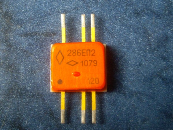

    Вероятнее всего горизонтальный ромб является логотипом завода-изготовителя. У ВП ромб вертикальный.
    Насколько помню, конкретно эти ЕПшки делал завод Фотон в Ташкенте. Если верить их офсайту КД213А они до сих пор выпускают, правда последний прайс от 2013 года и логотип уже другой.
    Последний раз редактировалось sskorsar; 13.05.2018 в 23:34.

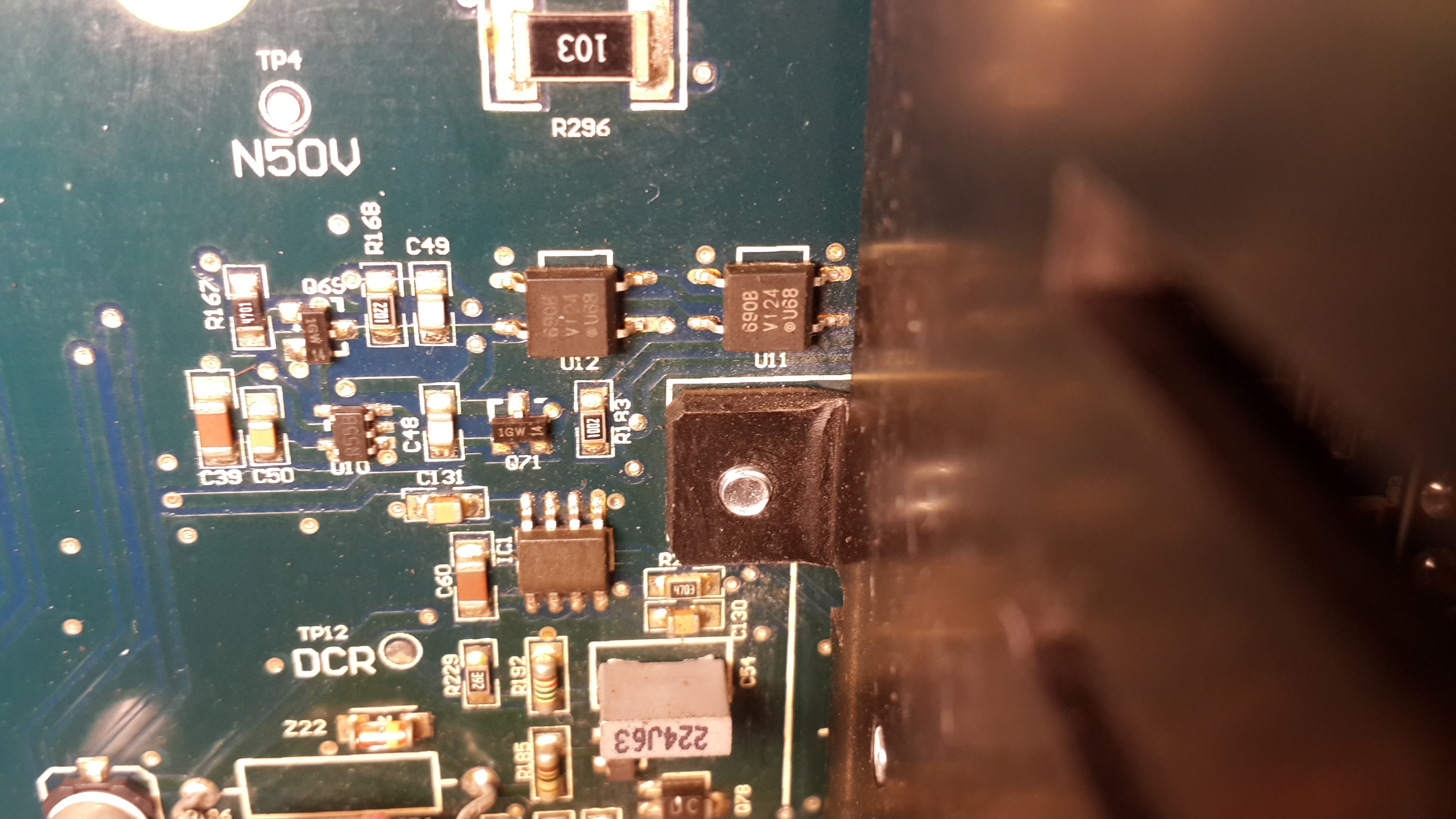

    Прошу помощи в определении детальки U11 ( U12 ).....

    Не мост ли диодный часом? И маркировка U, а мелкосхема IC.

    Это не Vishay SFH690B случаем?

    Очень похоже ....и как вы только это определяете ?
    Может и о U10 что-нибудь подскажите ? ( маркировка R55B ) ?

    Интернет говорит, что это либо супервизор LM3724IM5-4.63 либо стабилизатор CM7R153B-55B-T

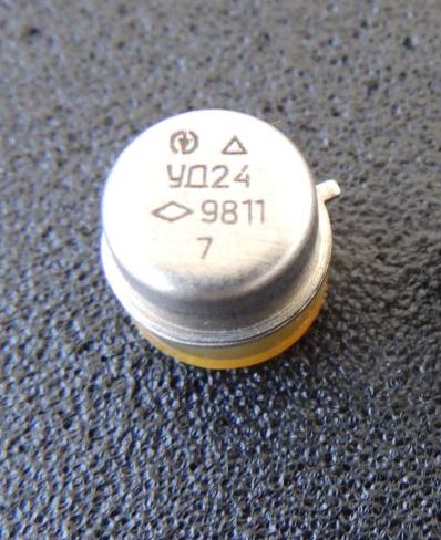

    УД24 - К140УД24 - суперпрецизионный.
