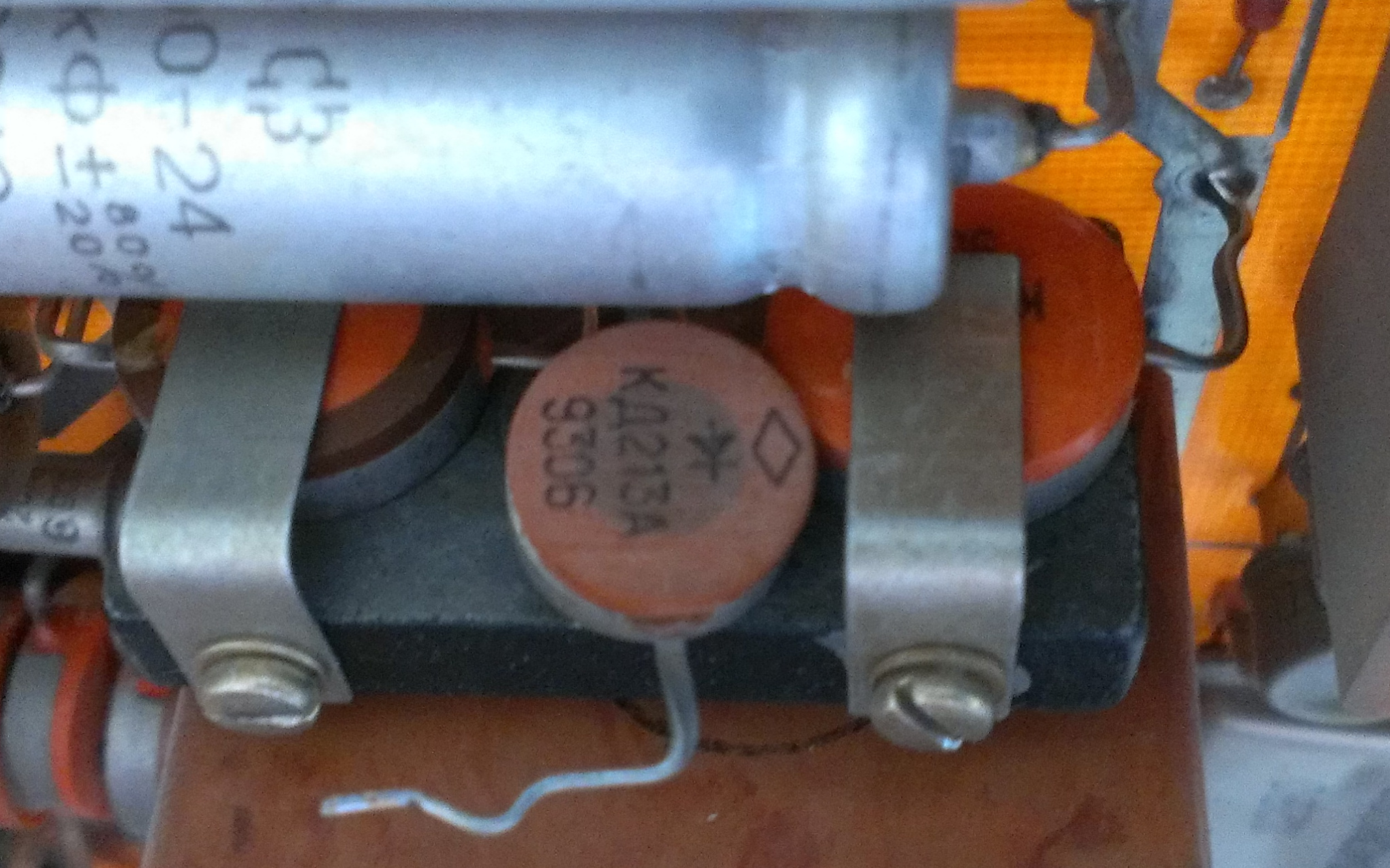

    да в том-то и дело, что не в этом корпусе.
    так понятнее суть вопроса:
    11 мм и 14 мм Нажмите на изображение для увеличения.

    Я на другое обратил внимание - ромб на диодах КД а не 2Д.
    Такое невозможно по определению. Левак.
    не показатель.

    Вероятнее всего горизонтальный ромб является логотипом завода-изготовителя. У ВП ромб вертикальный.
    Насколько помню, конкретно эти ЕПшки делал завод Фотон в Ташкенте. Если верить их офсайту КД213А они до сих пор выпускают, правда последний прайс от 2013 года и логотип уже другой.
