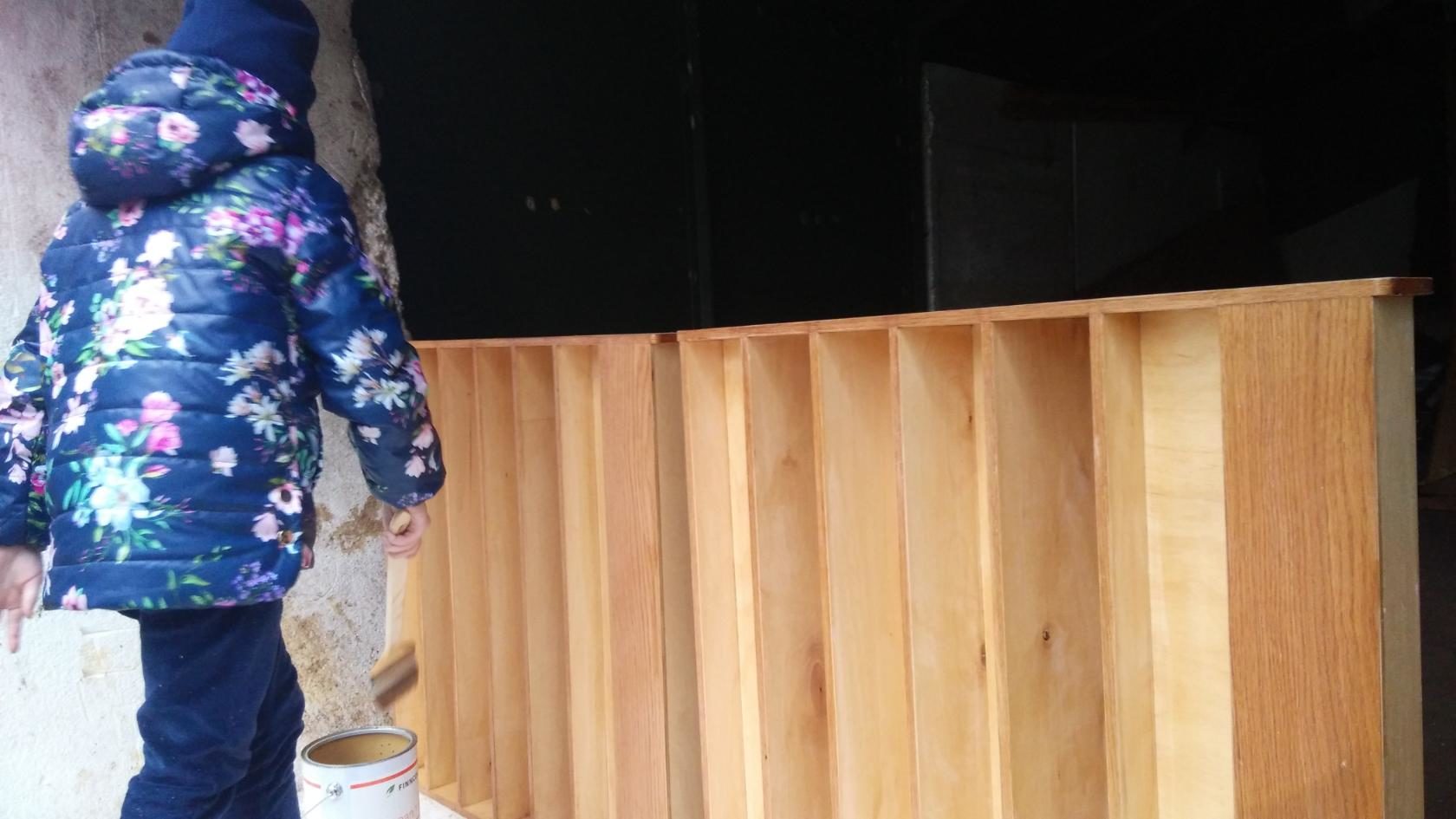

    пинотекс-шкурка-лак-шкурка-лак-шкурка-лак-валенок.
    Детский труд используете?

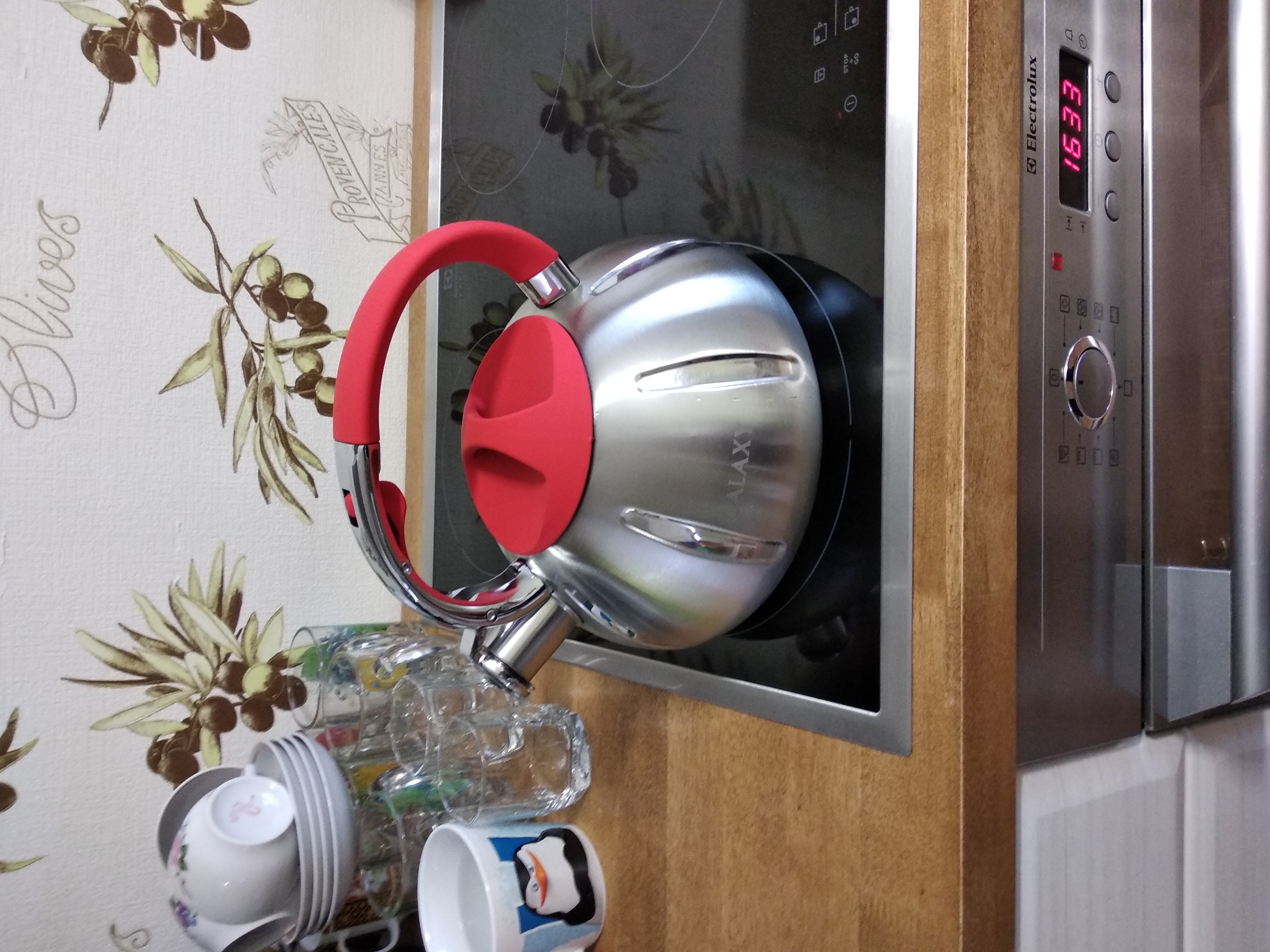

    Может кому то поможет. Дома, столешница кухонного гарнитура и стол на 1-1,8м, покрыто маслом осмо. Наносил силиконовыми маленькими шпателями. Вот столешница выдержала два года, и сейчас как новая, а стол пришлось обновить через полтора года. Корпуса попробовал биофой, тоже масло с воском, понравилось. А вот корпус цап, оставил в естественной красоте.
    У меня на кухне стол из дуба, столу под 200лет, пережил две мировые войны, революцию и перестройку, покрашен коричневой краской в прошлом веке.
