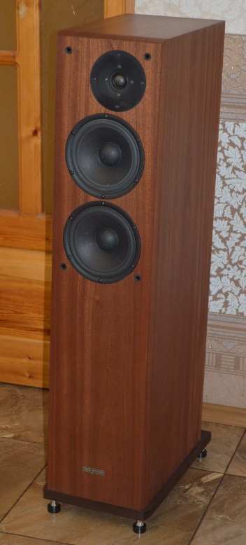

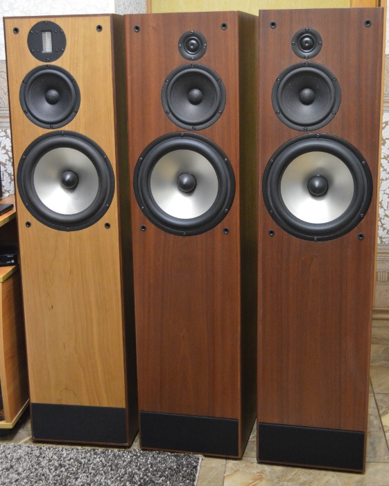

    АС в масле с воском
ID:	318113   Нажмите на изображение для увеличения.
Название:	танго обрезан.jpg
ID:	318117   Нажмите на изображение для увеличения.
    С уважением,Алексей.
