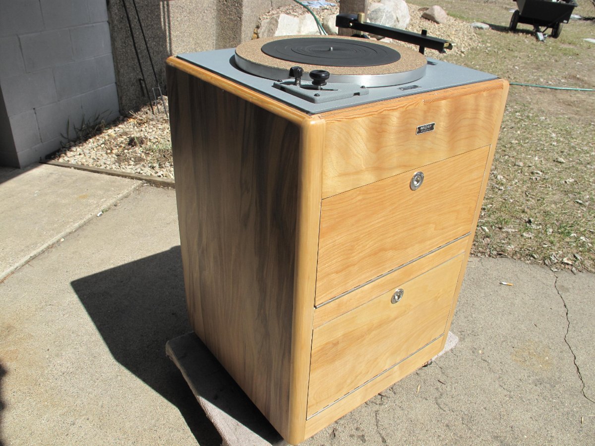

    Цитата Сообщение от operator71 Посмотреть сообщение
    Не не. Вот пример с винилэнжина. По моему неплохо
    Вложение 435225
    я конечно могу ошибаться но по внешнему виду очень похоже на покрытие из этой линейки масел как говориться полуматовый глянец.

    По умолчанию Re: воск или лак
    Автор написал именно "сатиновый лак". Тумба была окрашена в серый промышленный цвет. Он содрал краску, вышкурил и залачил без промежуточных покрытий.
    Впрочем, я уже попробовал нанести на обрезки шпона художественный сатиновый лак из Леонардо в маленькой фасовке. Ну да, полуматовый, ничего особенного
