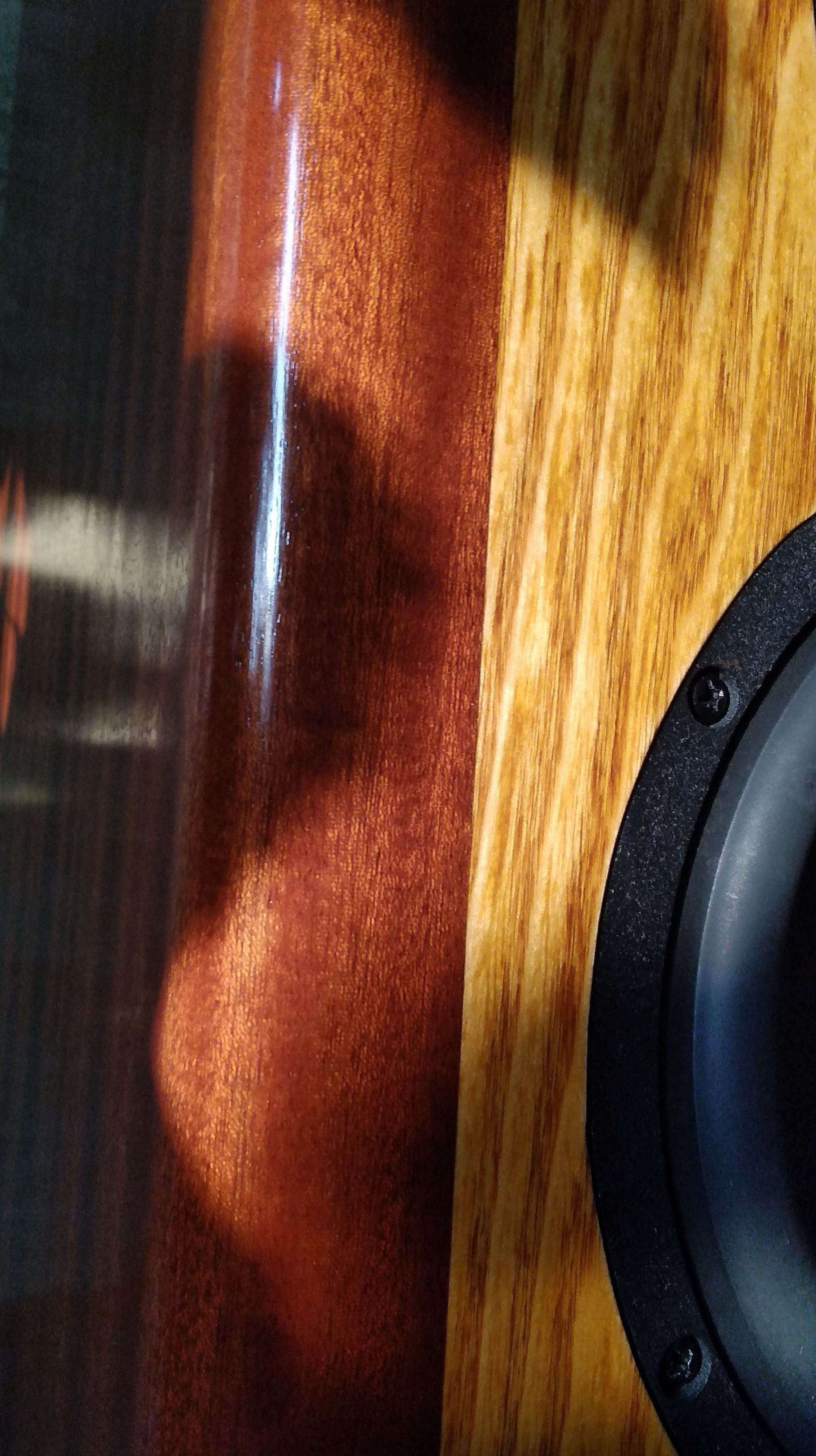

    По умолчанию Re: воск или лак
    Что-то я на шеллак подсел.Нажмите на изображение для увеличения.
    Тяжело готовить его, долго покрывать. Но блеск такой благородный получается.
    А что сопсно тяжёлого? Варить, как это иногда рекомендуют, совсем не обязательно. Купили сухой в пластинах, растворили в спирте, часов через 12, когда полностью растворится, отфильтровали и используете. Можно купить и готовый. Только надо смотреть на дату изготовления, если ему более года-может плохо высыхать. Поэтому удобней готовить самому, бодяжите примерно сколько потребуется. Есесьно соблюдая пропорции. Для финишного покрытия чаше всего используется "2 Pound Cut", т.е. примерно 1Кг хлопьев на 4л спирта. Соответственно, примерно 100грамм на 400 грамм спирта. Мне правда больше понравилось использовать немного более жидкий. Но больше слоёв. Когда покупаете, надо смотреть чтоб это был обезвощенный (dewaxed). Кстати, наверно одно из самых простых покрытий с точки зрения нанесения в домашних условиях. Можно наносить тампоном, можно кисточкой. Сохнет быстро. Если правильно наносить-подтёков не образуется. Плюс, если что не так-высохший слой слегка размывается следующим. Так что можно всегда подкорректировать.
    Если лень наносить "french polish", можно потом просто отполировать стандартными способами.
