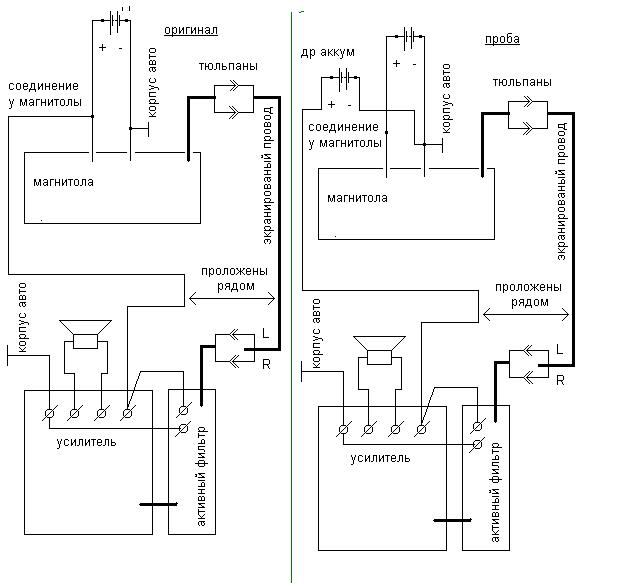

    Цитата Сообщение от Dj_mer Посмотреть сообщение
    Проблемы собственно- после установки все было отлично и в течении пары дней плавно начали появляться помехи от работающего двигателя, магнитолы("тырканья" отчета треков, "Бум" при переключений режимов, громкости и особенно выкл/вкл), "бум" при аварийке и поворотниках, вкл фар, прикуривателя даже при заведеном двигателе.
    Пробовал включать от отдельного аккумулятора только усилитель сабвуфера, чисто играет. Схема нарисована на картинке.Вложение 95928
    Проблема даже подписана на картинке- сигнальный и питающий провода лежат рядом. основное правило- межблочные веревки класть подальше от плюсовых проводов.Это первое. Ну, и второе- использовать качественные соединители.
