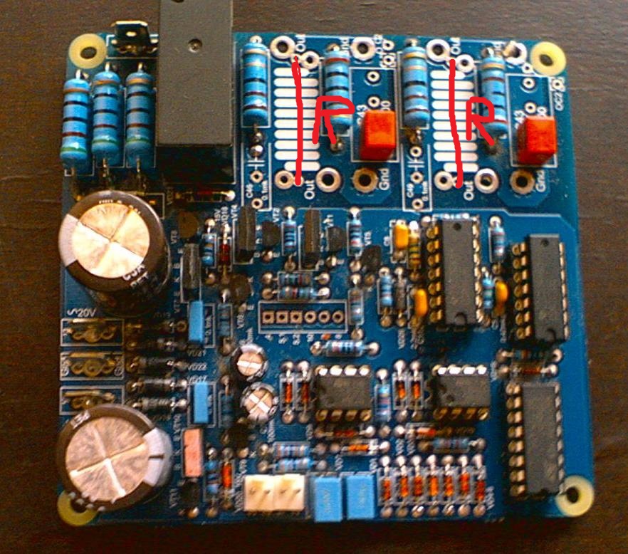

    frad,на плате защиты вы не поставили резистор 33 Ом параллельно катушке L1.
    Аватар для frad
    13.12.2012
    Тамбов
    681
    По умолчанию Re: Простенький СЛ
    Чет я не вижу где он и посадочное место под него (
    Частый гость Аватар для CHURIK
    24.03.2007
    Краснодар
    382
    Посмотрите схему УМ.
    Аватар для frad
    13.12.2012
    Тамбов
    681
    На схеме вижу что он есть, а на плате не вижу куда его прилепить.
    24.03.2007
    Краснодар
    382
    frad,​смотрите по дорожкам на плате.
    24.03.2007
    Краснодар
    382
    frad,показал красной линией.
  12. #51
    Аватар для frad
    13.12.2012
    Тамбов
    681
    Оо, сам бы долго искал. Спасибо.
    24.03.2007
    Краснодар
    382
    Luch,разработал плату так,чтобы резистор проходил сквозь катушку,но можно и сбоку разместить его.

    Аватар для frad
    13.12.2012
    Тамбов
    681
    Это получается я катушку не туда припаял, на место резистора. Переставим.
  15. #54
    24.03.2007
    Краснодар
    382
    Да,получается что не туда.Под катушку пяточки побольше,под резистор поменьше.
