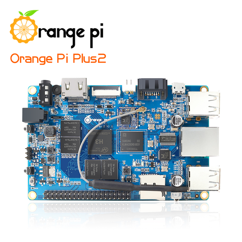

    В качестве Linux сервера можно использовать
    недорогую плату (~ 50 $), с потреблением менее 10 Ватт с возможностью подключения SATA HDD.

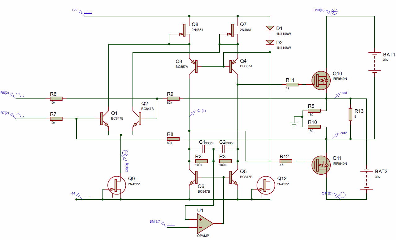

    Усилитель мощности
    Сейчас моделирую свою же схему
    https://forum.vegalab.ru/showthread.php?t=62450
    в первую очередь будет замена OPA1632 на аналог из дискретных элементов.
    Вот черновой набросок, но уже он имеет гармоники менее 0.1%

    Обычные дроссели на железе чем не подошли?
