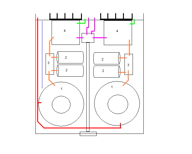

    не совсем понятно... иногда какие-то мысли проскакивают, но вообще часто народ уходит от темы в глубину и в крайности... попробую с другой стороны: я прикину схемку, а вы ее раскритикуете

    примерный набросок. на нем смущаютм меня 2 момента: а) насколько критично рядом проводить вход и выход усила б) может ли наводка передаться через длинную ручку резисторного регулятора?

    Аватар для Victor99
    29.06.2006
    32
    По умолчанию Re: Расположение элементов
    на рисунке:
    1 торры
    2 конденсаторы сглаживающие
    3 выпрямители
    4 усилители
    сиреневым входы
    зеленым выходы
    красный 220в
    оранжевым 30в
    синий экран
    Выход левого канала я бы слева платы вывел, а так все в порядке, на мой взгляд.
    Дополнительный контур ОС - может быть возбуд. Входные провода надо брать экранированные и располагать как можно дальше от силовых.
    Да вроде все уже сказали. Выход действительно лучше подальше от входа.
    Victor99, по твоему рисунку.
    Я бы провода питания от трансформаторов к платам повел по оси усилителя, РГ задвинул бы максимально глубже (к задней стенке).
    Ну и в ветке про усилитель Л.Зуева очень много полезного, наверное уже подсказали...
    В целом - хорошая компоновка. По тяге регулятора ничего не передается, по вводу сети тоже. Выходы лучше сделать: левый - в левом углу, правый - в правом.
