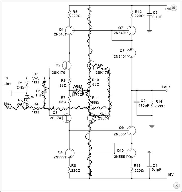

    Зёбра, не хочешь вот так попробовать?
    А то у меня ни времени, ни полевиков подходящих нет. Фильтр ессно от балды нарисован, настраивать надо.
    Tube_MC9.CIR

  12. #71
    29.09.2007
    г. Москва
    955
    По умолчанию Re: Ламповый выхлоп с общей сеткой.
    Фильтр не от балды, а позаимствован у Белки, который выкладывал эту схему в соседней ветке. Здесь нужно обратить внимание на активные сопротивления индуктивностей. С нарисованными на схеме красивого Бесселя не получится.
    Александр.

  14. #73
    Завсегдатай Аватар для fakel
    30.11.2007
    11,171
    Критична к чистоте анодного питания. Первый каскад по сути - пентод.
  15. #74
    23.01.2006
    Астрахань
    4,402
    Я так корректор делал, только полевик 2SK170, ну и лампы чуть другие, в корректорах очень часто первая лампа пентод, уровни сигнала маленькие, усиление надо большое, вобщем это оправдано. И я не заметил, чтобы питание хоть как то влияло, потребление ведь const.
    2Зёбра_ вот это видел? Хотя это не ОБ
    http://audiohobby.ru/ru/tag/%D0%B4%D...B%D0%BE%D0%BF/
    Последний раз редактировалось Delta213; 17.11.2016 в 16:15.

    Аватар для Зёбра_
    24.07.2011
    УКРАИНА, Харьков
    2,367
    вот это видел?
    Уже да.
    Мне дифференциал не надо.
    А в таком виде пойдет, может когда-нибудь попробую.
