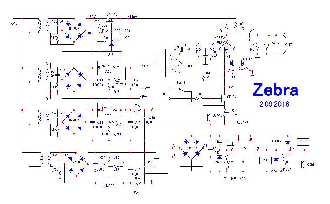

    В ходе эксплуатации Мультиформатного транспорта с РСМ63 на борту, все время было какое-то предчувствие, что этой связке чего-то не хватает и они способны на большее.
    В поисках лучшего было проведено много экспериментов, многих из которых принесли хорошие плоды.
    И один из основных модулей, влияющих на конечный результат ЗВУКА, это выхлоп.
    Все каменные выхлопы имеют свой почерк и отличаются практически вкусовщиной.
    Все это продолжалось до тех пор, пока мне не попался в руки "черный ящик". Этот аппарат перевернул представление о звучании РСМ63 с головы на ноги и показал, как может играть этот ЦАП.
    Естественно проект коммерческий и никакой информации о нем получить не удалось. Но это явилось для меня толчком к действию.
    Оценив пациента по внешним признакам, мною был поставлен диагноз - выхлоп организован одной лампой на канал с включением по схеме с общей сеткой.
    И тут началось...
    Не буду пересказывать всю историю. Скажу так, последний, работоспособный вариант выхлопа стоил мне не мало нервов и потраченного времени. Но оно того стоит!
    Кроме того, в нем взято на вооружение и использованы советы некоторых форумчан Вегалаба.
    Конечно, я мог бы и не делиться своими наработками, но я добрый и щедрый. Мне даже будет приятно, если схему кто-то повторит, не исключено что и доработает. А основное - услышит как реально может играть его ЦАП.
    И так, схема:

    Как видим, ничего военного здесь нет. Одно из условий -все питание должно быть стабилизировано.
    По питанию имеются три общих стабилизатора и так же общий на оба канала электронный дроссель. Естественно все они оборудованы радиаторами. Так же радиаторы на двух транзисторах BD139 в источниках тока. Стабилизаторы на 15в. никаких особенностей не имеют, а вот стаб для накала, может быть и нужно еще умощнить. Все таки потребление накала ламп около 1 А. У меня пока стоит просто ЛМ317, с радиатором около 25кв. см. греется прилично, но держится.
    По совету Jett попробовал нагрузить электронный дроссель пленкой 6.8 мкф вместо электролита. В результате получил увеличенный шум на выходе. Вылечил установкой электролита 100 мкф.
    Так же не прижился у меня совет Семигора по поводу ВСП129 в ИТ. Со схемой ИТ Петрова получились более стабильные результаты. И применив подстроечный резистор еще иполучил возможность оперативно менять ток, то есть изменять режим работы каскада. Таким образом, задав любое напряжение на аноде, при помощи Спектра, можно выставить ток по минимуму искажений.
    Для снижения фона, по совету Алекса, напряжение накала соединено с плюсовым стабилизатором.
    Ну и как предсказывали некоторые форумчане, без интегратора не обойтись. К сожалению, а может и к счастью, это единственный способ поддержания стабильного нуля на входе микросхемы ЦАП. А это уже не просто прихоть а необходимость, связанная с жизнью и смертью микросхемы ЦАП. В этом же направлении работают и низковольтные стабилитроны, включенные встречно-последовательно на входе устройства. А так же резистор R7, закорачиваемый вход на землю.
    Основную работу по защите микросхемы ЦАП берет на себя схема схема задержки на микросхеме НЕ555, которая с помощью реле где-то через две минуты размыкает выход ЦАП с корпуса и подсоединяет его к входу выхлопа. А в самом выхлопе за это время происходят процессы стабилизации режима. Ранее, я по принципу, предложенным Линксом, пробовал замыкать на корпус выход ЦАП вместе с входом выхлопа. Это не правильно, так как после размыкания контактов реле, интегратор по новому начинает востанавливать нуль и на выходе ЦАП снова скачут большие напряжения.
    Еще одна отличительная особенность в питании задержки. Она питается обязательно со своего выпрямителя и емкость в фильтре должна быть не более 100 мкф. Иначе, к примеру 10000 мкф, после отключения питания, реле не сбрасывается еще около 5 секунд и это может плохо закончиться. И другой случай, - при пропадании напряжения ( моргании света), если нет резкого сброса, могут опять таки возникнуть проблемы.
    В общем, много написал о защите, так это и есть самый важный вопрос в этом выхлопе, естественно после ЗВУКА. Но радует тот факт, что данная схема задержки со своей задачей справляется на все 100%. Кроме этого я ей поручил еще одну задачу - замыкать на корпус с помощью второго реле еще и выход, что бы не слушать всякие потрескивания, позванивания сеток и т.д.
    И последнее,- напряжение на выходе зависит от номинала сопротивления а в аноде.

    ....Вишаи - маломощные, в параллель не годится, слушали в других выхлопах.
    Какие есть мысли по этому поводу?

    Пока МЛТ-2. Естественно, что его нужно менять, вопрос только на что? Два вата не хватает, греется. Нужно хотя бы 5 Вт. Даже и не знаю какие применить. Вишаи - маломощные, в параллель не годится, слушали в других выхлопах. Каддоки, по мощи хорошо, по звуку нет.
    http://audiogarret.com.ua/viewtopic.php?f=15&t=18004

    Юрко, а міг би і зателефонувати.
    Блин, Юра, ты сам-то в это веришь? Бред какой-то.
    Это быстрый ответ. А по теме, я еще думаю.
    ---------- Сообщение добавлено 22:38 ---------- Предыдущее сообщение было 22:04 ----------
    R8 имеет смысл увеличить раза в 4.
    Согласен с постом , кроме этой фразы. А в чем прикол? К преобразованию, да и вообще к сигналу, этот резистор не имеет никакого отношения.
    Например
    СПС, рассмотрим.
    решение - с анода развернуть ток
    собрать инвертирующий,
    Не берусь судить. Может в этом и есть какой-то прикол. А если честно, - я не верю, что звук будет лучше моего.
    Просто - вопросы не этой темы.
    Я так точно в течении полугода этим заниматься не буду.

    Просто у меня есть энное количество относительно неплохих конденсаторов Рифа Эвокс SMR на 2.2 мкф, вот я их везде и сую.
    Можно параллелить.
    А какие в итоге напряжения получились на аноде, 2-й сетке и питания? У меня хорошо с лампами работали Ален Бредли, угольно-композитные, но надо пробовать, и они тоже 2 Вт.
    По фильтрации вижу одно ранее предложенное решение - конденсатор с анода на землю, но каждый раз думаю, а оно надо?
    Ну как-бы положено...
    ---------- Сообщение добавлено 01:15 ---------- Предыдущее сообщение было 01:13 ----------
    Там просто нет смысла гонять бОльший ток.

    Зёбра_, может уменьшить его сопротивление до 1,5 ком и проблемы с нагревом решатся? Ток оставить таким же.
    Ты-б еще ВС или УЛИ поставил...
    Ставил, конечно.
  15. #54
    Аватар для Зёбра_
    24.07.2011
    УКРАИНА, Харьков
    2,367
    По умолчанию Re: Ламповый выхлоп с общей сеткой.
    что то похожее было в Радиомире, мельком видел это схемное решение, но ссылку не сохранил. Может вы видели, явно авторы использовали в своей работе.
    Интересно. Может еще попадется, скиньте. Нигде, ничего подобного не встречал, за исключением единственной схемы Линкса. Три месяца у всех просил - дайте схему с ОС, дайте ссылку. Многие делали, но схем нет.
    Вторую часть не понял. Какие авторы и что использовали?
    Что насчет линеаризации лампового каскада.
    А что нужно линеаризировать? АЧХ, тональный баланс, так с этим все в порядке.
    На днях добавлю небольшие изменения в схему. ( С1 10 мкф, R2 18 Ком, добавиться еще конденсатор 220 мкф со второй сетки на землю).
    Я с этого сопротивления и начинал. Точно уже и не помню, кажется что-то около 1 вольта получается на выходе. Мне кажется маловато. И не потому, что не хватает чувствительности усилителя, там все в порядке, уменьшается показатель сигнал-шум.
    Вчера еще попробовал сопротивление 2.7 ком 0.5 ват. Греется, но не темнеет. Думаю два вата будет нормально. Получается по расчету: 146-87.5=58.5 вольт, 58.5/3000=0.0195 А, 0.0195х58.5=1.14 Вт на резисторе. Будет теплый.

    Это довольно странно, т.к. цап выдает 2 ма. Куда же они уходят?
    С резистором в аноде 2.7 Ком, на выходном резисторе R5 1 Мом, выходное напряжение составляет 2.6 вольт. При подключении УНЧ с входным резистором 10 ком, напряжение становиться ровно 2 вольта.
    Открытым остался вопрос выходного сопротивления.
    Это Вы меня плавненько подводите к вопросу об обязательной необходимости буфера?
    ---------- Сообщение добавлено 11:54 ---------- Предыдущее сообщение было 11:48 ----------
    Дык, думаю, и автор статьи тоже.
    Все равно, моя лучше.
