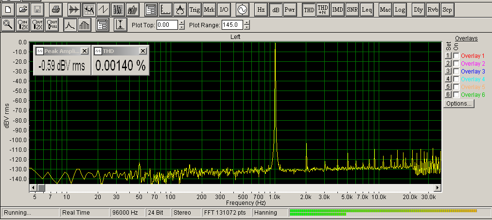

    Сергей, а спектр мерил?
    Александр.
  16. #1695
    Аватар для Serg138
    22.09.2006
    Гомель, Беларусь
    805
    По умолчанию Re: Простой ЦАП на PCM63(PCM58) для I2SoverUSB
    Да, экземпляры PCM63 на этой плате стоят не самые лучшие, а так вполне норм.
    Сергей
    Serg138,
    Александр.
    Какой номинал резистора на входе опера?
  20. #1699
    Аватар для Serg138
    22.09.2006
    Гомель, Беларусь
    805
    Дима, смотри название файла, 15 ом.
    Сергей
  21. #1700
    31.01.2009
    Новокузнецк
    473
    15 ом. Теперь понятно. На 43 ома у меня хуже спектр был, хотя звучал субъективно чисто.
