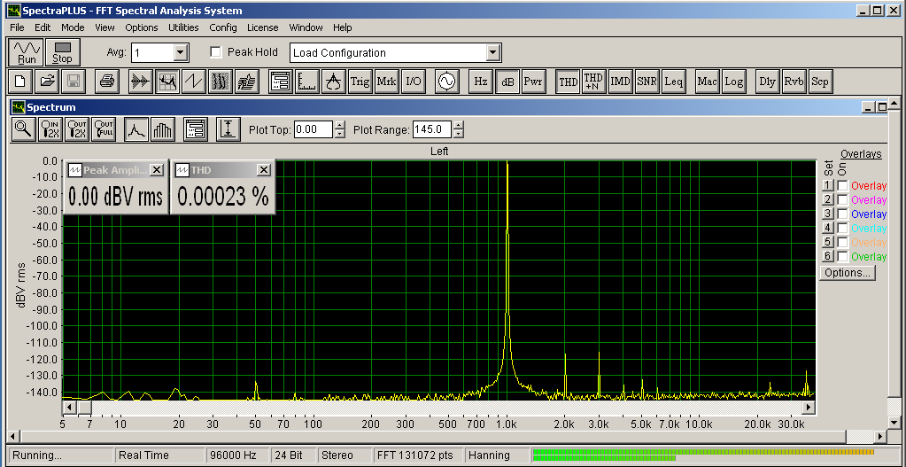

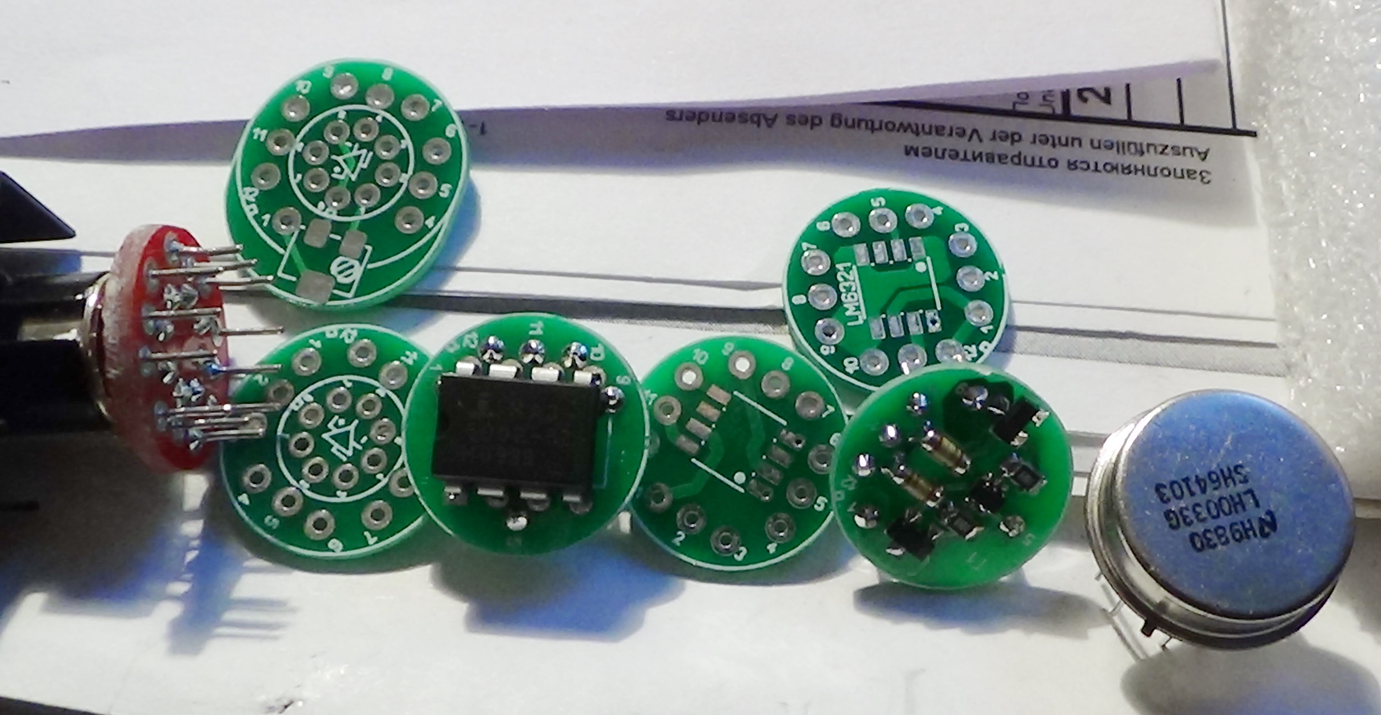

    Сделал замеры некоторых буферов, применяемых в моих цапах/выхлопах.
    Сигнал подавал с генератора, нагрузка 1ком, 2В рмс.
    BUF03
    LH0033
    HA-5002
    Буфер на дискрете.
    Сергей

    С уважением, Игорь
    К сожалению схемой поделиться не смогу. То, что она хорошо меряется еще не значит, что будет петь хорошо.
    Еще нет замеров 6321, сделал переходник пока под соик, а у меня они в дипе. Потом и их обмеряю.
    Сергей
  19. #778
    По умолчанию Re: Простой ЦАП на PCM63(PCM58) для I2SoverUSB
    В целом по измерениям понятно почему BUF03 предпочитают в сравнении с LH0033. HA-5002 туда же.
    А вот измерения дискретного буфера выглядят очень привлекательно. Предположу, что и на слух должен быть что надо.
    HA-5002 не тянет такую нагрузку. На 10ком все очень неплохо
    Сергей
  21. #780
    На входе преда или усилка 1кОм получим в 99% случаев, а вот 10кОм уже не всегда. Так что я пока что за дискрет
