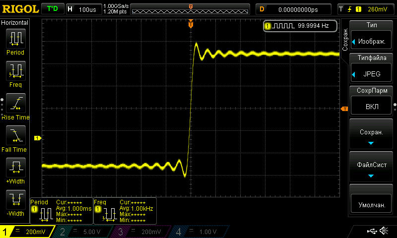

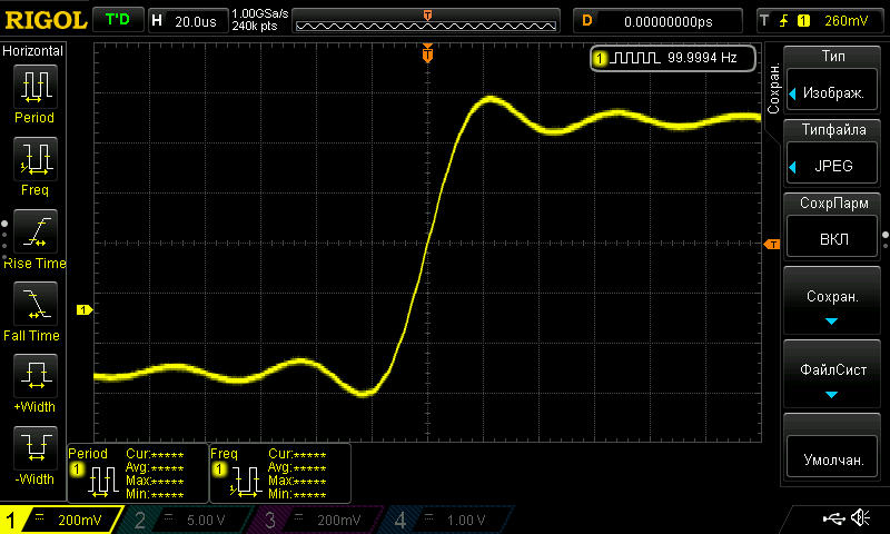

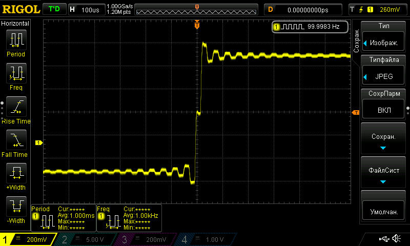

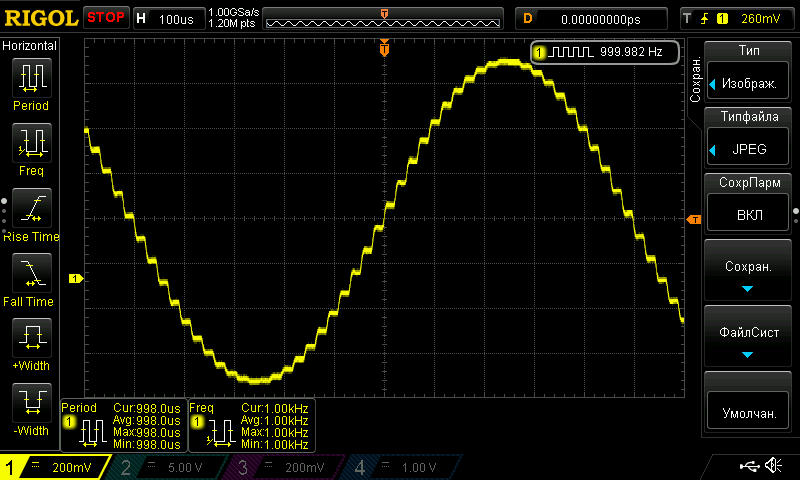

    Собрал пару вариантов, пока с Роговским. На Гагарин еще не все приехало.
    Прикрепил фото тестовых сигналов с NOS и апсемплингом до 192.
    До серьезного прослушивания пока не дошло.
