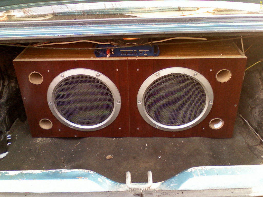

    От пацаны.... кароче - рассказую! были у меня 25АС-027... надоели они мне - разобрал... сначала просто болталась одна колонка в багажнике прикидываясь сабом... мало.... сделал из этого же ящика БП4... лучше.... но всеравно - слабовато... продешивил с портами БП4 - многа свиста - мало баса на высоких уровнях.... надоело все - пошел радикально!. 80л, настройка портов на 40Гц... появилось мясо! смотрю на дату фотки - апрель месяц...... Усилок - блаупункт ГТА280... динамики паралельно... на 2 динамика выдается всего 180Вт... ну т.е. по 90Вт на каждый.... неделю назад уже не выдержал, нашел человека, который мне эти динамики делал и отдал их на полное восстановление..... блау порвал их як тряпку! проводки - это отдельная песня... даже мегатолстые эстрадные и то порвались! на одном катушку расплющил об керн... сам разбирал, пытался выровнять... нифига не получилось... вроде выровнял, отцентровал, но всеравно где-то за керн задевает... второй ваще вхлам... оторвал к чертям катушку! смотрим на месяц - ноябрь.... продержался саб на 2х 75ГДН полгода! сказать, что я его убивал мощей... 90Вт для 75ки это не так уж и много... в этих ящиках дины начинали биться о керны при 60В на входе.... ну +-30В... Мой же блау с трудом +-26В дает на 2 ома в мосту... сказать, что у меня жосткие условия экксплуатации... дождей небыло летом - в основном сухо было... однако вот вам факт
    щас восстанавливаю дины, запихиваю обратно, облягиваю ящик карпетом, на местном форуме объява: "Пацанский саб! НЕДОРОГО!" и больше я с 75ГДН делов иметь не хочу в машине!
    з.ы. а об этом мне говорили еще год назад другие, более опытные, участники конференции!

    По умолчанию Re: Пацанский саб
    GoFrenDiy™,
    машина какая? багажник изолирован от салона?
    Добавлено через 2 минуты
    блаупункт ГТА280
    усилок редкостное дерьмо, скорей всего вместо контроля была болтанка от чего рвались постоянно проводки и билась катушка
    опиль аскона, багажник изолирован... начну с того что проделаю парочку дирочек сантимов по 10 в багажник!
  12. #151
    Завсегдатай Аватар для Dmitr_RE
    14.11.2007
    1,541
    GoFrenDiy™,
    у меня саб в изолированном багажнике вообще неиграл
    НЧ были затянуты и громкость некакая.
    мы в полке прорезали здоровенное отверстие и заиграло
