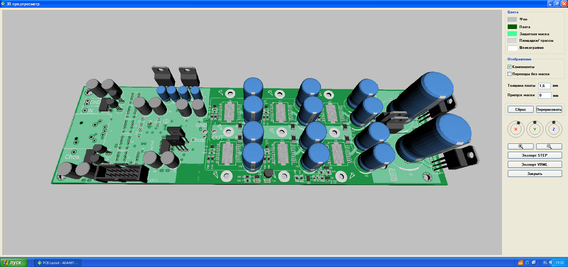

    Аватар для MikeF
    04.11.2004
    Кемерово
    3,119
    По умолчанию Re: Непростой усилитель мощности ADamp
    А чем эти ADA4870 лучше чем BUF , LT, только хуже корпуса для теплоотвода?
    Тут всё просто, как я уже писал в стартовом сообщении, у них выше напряжение питания, что сразу переводит их в другую лигу привлекательности. Это самый главный плюс, линейность также высока.
    Теперь теплоотвод - хороший, важный вопрос затронули
    Конечно ТО-220 удобно монтировать, но выводы длиннее, а схема очень быстрая и широкополосная поэтому видимо производитель и не стал делать другие корпусировки. Не скрою на начальном этапе проектирования я опасался возможного перегрева, были варианты: сделать окна в плате под установку теплоотводящих "пеньков", перевернутый монтаж драйверов кверху пузом, однако это всё привносило достаточно большие сложности в разводку и монтаж. Я решил рискнуть и использовать плату как промежуточное звено между радиатором и микросхемами. Для этого плата под драйверами густо "провиасена" переходными отверстиями в кол-ве 112 шт. под каждым чипом.Нажмите на изображение для увеличения.
    Отверстия насквозь заполняются припоем, далее тепло с платы отводится на радиатор через алюминиевый брусок.
    Учитывая опасения о перегреве непосредственно возле драйверов был установлен термодатчик, МК отключит усилитель при нагреве до 80гр., однако, как показала практика, достигнуть такой температуры будет трудно даже нарочно. Желающие проконтролировать здоровье своего питомца могут вывести на дисплей поканальные значения температуры (в обычном режиме не отображается - не лаконично для аудиофильного аппарата ).
    Испытания проводились во время летней жары, усилитель стоял в полке телевизионной тумбы вместе с ноутбуком, т.е. по сути в закрытом пространстве, зазор над верхней крышкой всего несколько см. "Качал" на полную, под самый клип, удалось прогреть только до 41 гр. В покое, сколько не держи включенным, было 35-37 гр.
    На этом вопрос об эффективности данного способа теплоотвода был закрыт.

    Чтобы полностью реализовать возможности этой микры.
    Да, придётся проектировать четыре слоя, а в какой проге?
    Sprint Layout может делать четыре слоя!

    Хочется уже сделать свой вариант, попроще, и на других ОУ, скоростных.
    Входные ОУ и так можно менять, а ADA4898 - практический идеальный претендент по совокупности свойств, поменять можно например на отличный LME49990, но скорость нарастания у него ещё меньше. Правда не понимаю зачем за ней гнаться, 280 В/мкс - и так более чем на два порядка (100 раз) больше чем нужно для усилителя такой мощности. А разогнав по скорости более шустрыми ОУ наверняка потеряем в линейности, а это гораздо заметнее чем фильские мифы про увеличение скорости.
    В моей конструкции они и так реализованы более чем отлично, помимо скорости есть же ещё линейность в реальных условиях эксплуатации, помехозащищённость.
    В данной конструкции как раз этому и было уделено внимание, четырёхслойная плата с компактной разводкой и блокировками ОУ позволила реализовать высокую глубину ООС и линейность, балансное подключение и экранирование чувствительных узлов "подчистило" сигнал от всевозможных помех которых ныне масса в эфире и сети.
    Плюс всё это обрамлено системой автоматики и пользовательских удобств.
    Так что всё реализовано
