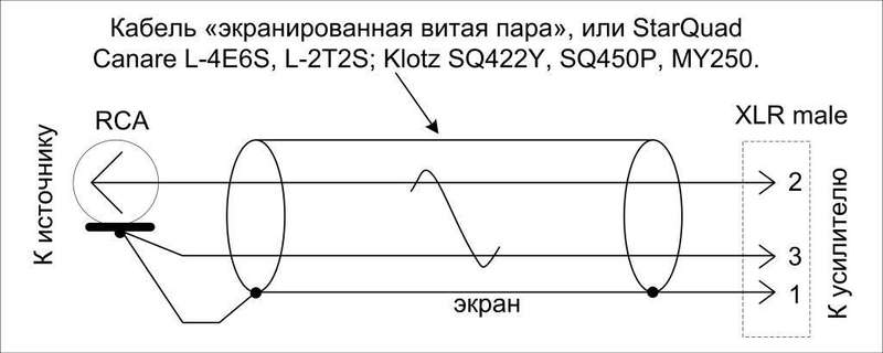

    В соседней ветке уже выкладывал схему правильного межблочника RCA - XLR(TRS), здесь тоже оставлю. RCA везде повсеместно, так что приходится использовать.

    А у меня джек-джек 6,25мм, как распаивать, один к одному микрофонный кабель.
    Джек (TRS) распаивается так:
    Контакт T ("кончик") вместо контакта 2 XLR,
    R (кольцо) - 3 XLR,
    S (земля джека) - 1 XLR.
