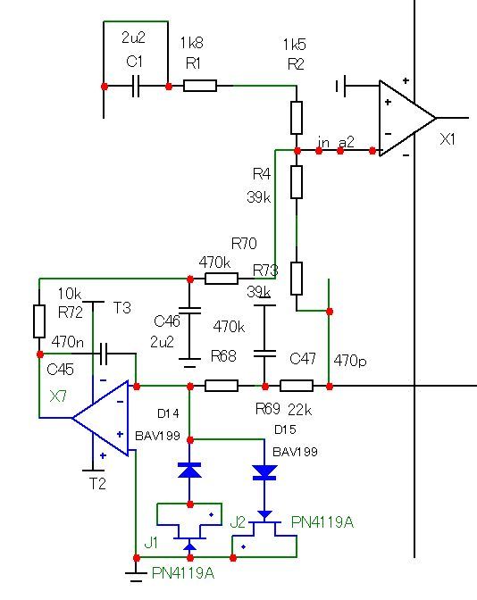

    Джон Сильвер, Для инвертирующего интегратора с низкочастотным фильтром на входе (а значит и неапериодической реакцией) , с фильтром до 10-15кГц -апериодическая.

    По умолчанию Re: Непростой усилитель мощности ADamp
    Поясните вашу мысль подробнее. Откуда взялся инвертирующий интегратор? Где в нём будет фильтр до 15 кГц?
    Да, примерно вот так:
