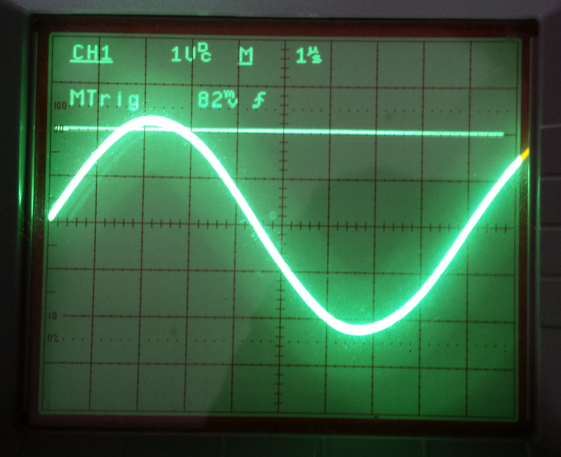

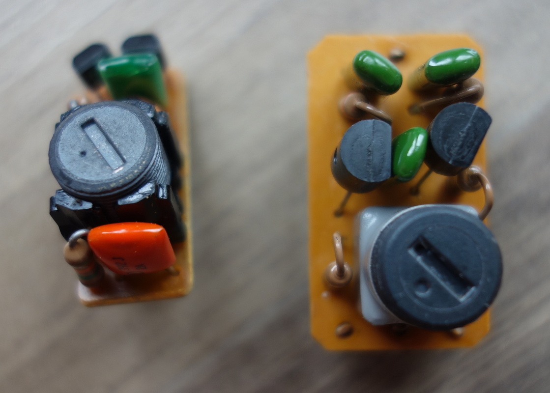

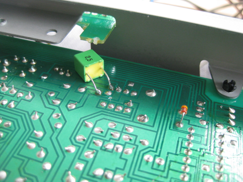

    Заменил ГС. Сигнал через делитель 10:1.
    Как было и как стало.
    Вид с обратной стороны. Диод переместился на другую сторону, а конденсатор добавился согласно схеме MR-1. Также изменилась подача подмагничивания.

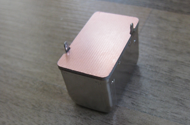

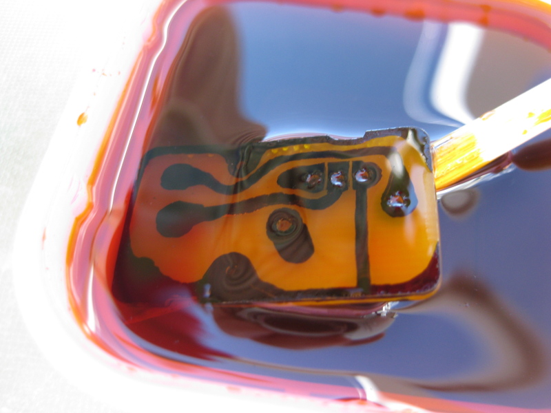

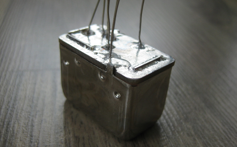

    Как было сделано по шагам в картинках.
    Магнитофон начал записывать, но ещё придётся разбираться с подмагничиванием и коррекцией записи.

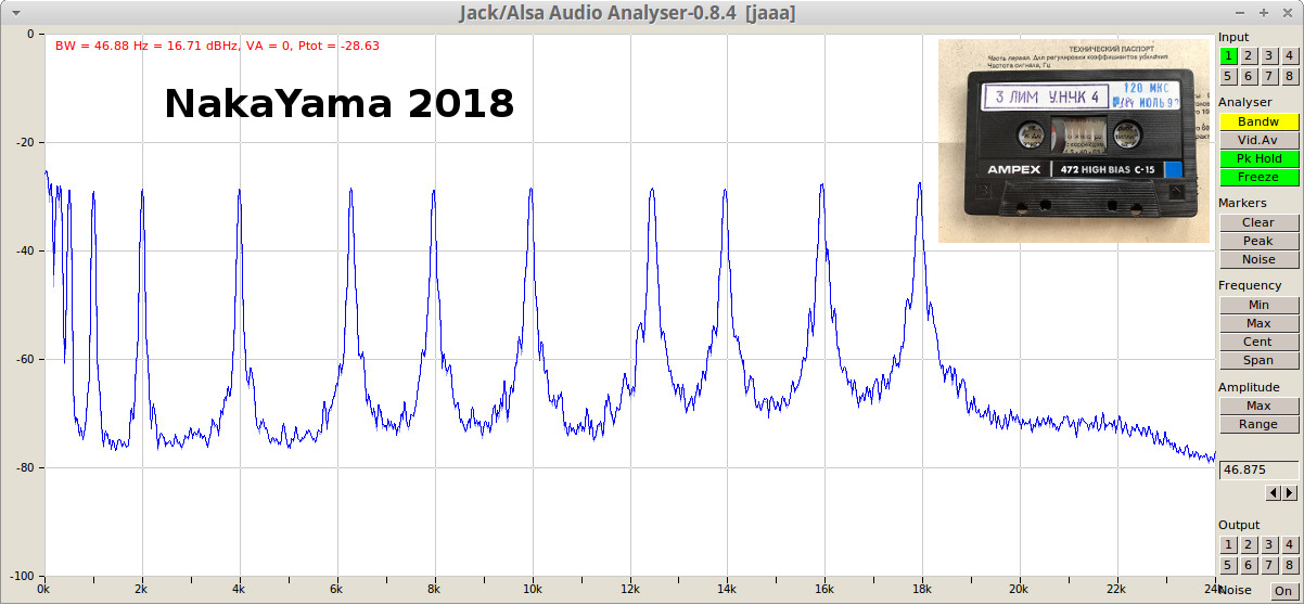

    Два графика. Один АЧХ в режиме Монитор, а другой АЧХ записи - воспроизведения. Измерения АЧХ записи/воспроизведения производились следущим образом. Сначала свип сигнал был записан на ленту, потом лента отмотана назад и в режиме воспроизведения снят график, т.е. не на сквозняке.
ID:	320551 Нажмите на изображение для увеличения.
    На слух звучит очень прилично

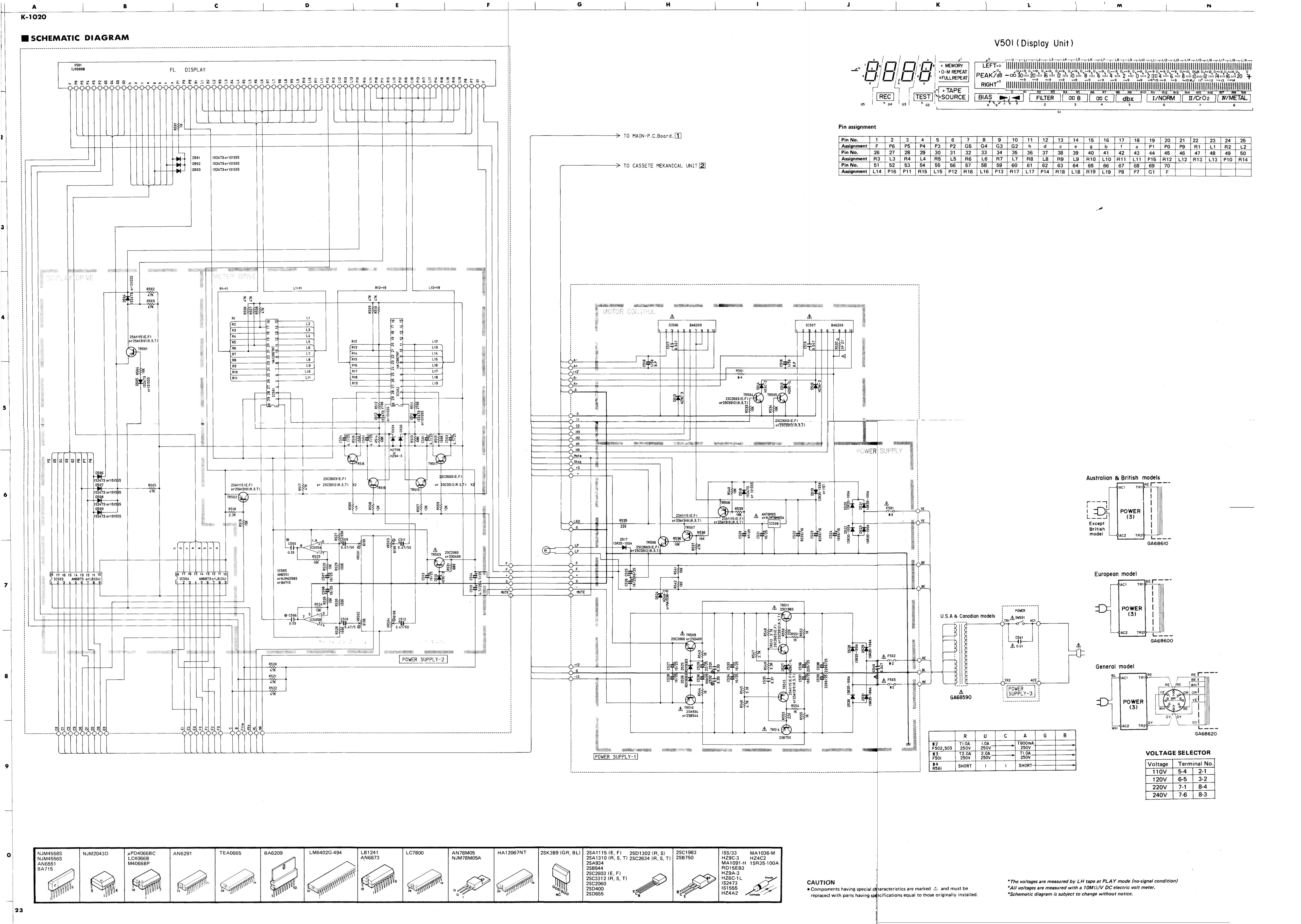

    Склеил схему из СМ на Ямаху 1020, а то в оригинале по кусочкам лазать неудобно.
ID:	321156 Нажмите на изображение для увеличения.
