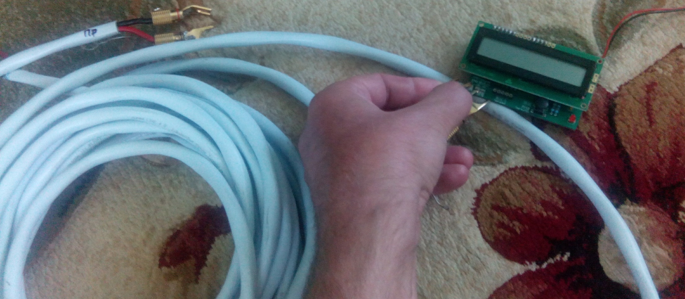

    Между усилителем и колонками установлен 5 -ти метровый кабель посеребрянный 2 жилы(свиты) по 4 мм диаметра+в экране+ в общей оболочке
    Сегодня взял и просто откинутый провод промерил его ёмкость,между жилами-и впал в ступор! Получилось 77,46 МКФ(на 5 метров)
    Это что же тогда делать,как тут быть?

    Не многовато ли намеряли?

    Это невозможно, в принципе.
    Или 77pF или неверно измерили - что-то было подключено окромя кабеля.
    P.S."Жилы" кабеля должны быть отключены от всего и не должно быть КЗ с чем-то другим.

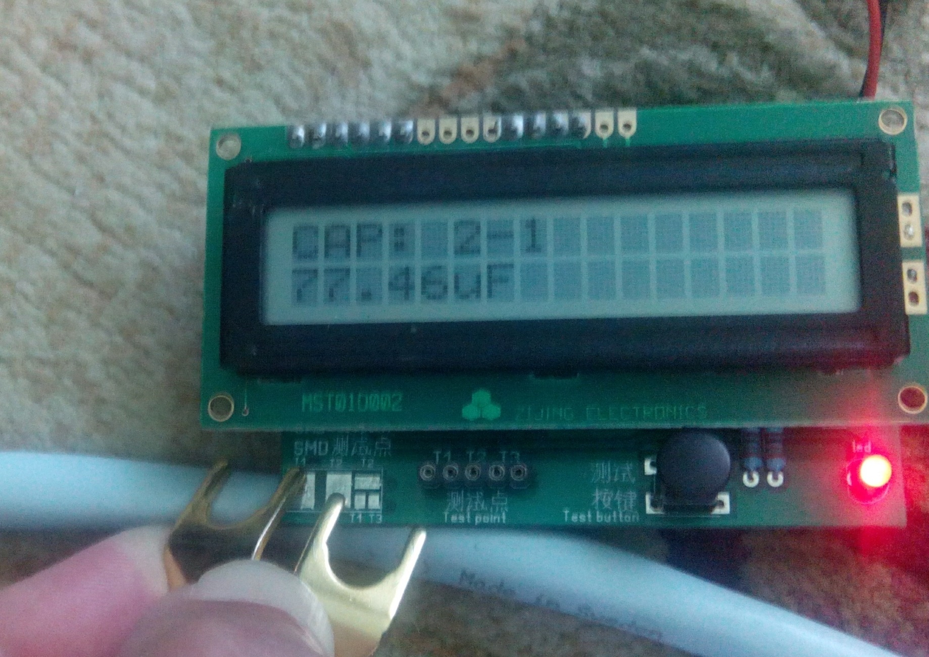

    Я сначала тоже так подумал(по логике вещей). Но вот фото,хоть и на "китайском" девайсе,но конденсаторы обычные, он отлично считает!
    На всякий случай свою руку замерил=0,19 нанофарад ))

    Влияние наводок или индуктивности кабеля.
    avtech@palabs.ru
    13,173
    По умолчанию Re: Кабель колоночный!
    Видно приборчик такой...
    У этого кабеля погонная емкость не больше 300 пФ/метр.
    У меня есть функционально подобный девайс. Иногда показывает дурацкие значения емкости (именно ее и где-то 50/80 мкФ), причем есть зависимость частоты левых показаний от качества БП. Посему я поставил АКБ (конструктивно предусмотрено) и проблема самоустранилась.

    Но конденсаторы до 10 000 мКф точно измеряет,) даже если 300 пф ,то на 5 метров=1500 пик,НО не надо забывать что он ещё в фольговой изоляции +металлическом "чулке",может поэтому такое "фарадейство")
    Даже если 1500 пик это "нормально" для кабеля,не даст каких нехороших эффектов?

    brand, ошибка в измерениях из за наводок на кабель. Никуда от этого не уйти. Уж больно измеритель не серьезный. (у самого такой есть).

    Более 70мкф не может быть ну ни как(и для этого не надо ничего разматывать). Если бы там действительно было 70мкф бы свою акустику дольше 3-5мин не слушали...

    Надо открыть учебник и узнать количество (косвенных) методов измере6ния емкости, их +- и область применения. Потом оценить применимость метода из показометра к измерению емкости кабеля и перестать заниматься фигней.

    Не знаю что такое приличная емкость и кому она должна. Но можно взять пафосный аудиофильский пленочник на 70мкФ и подключить к выходу усилителя, параллельно акустике. И послушать что будет

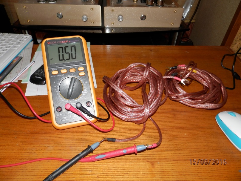

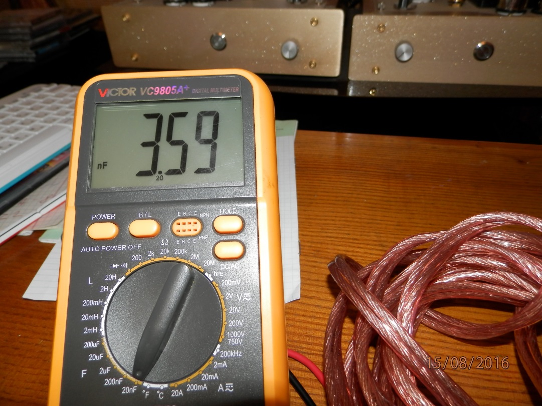

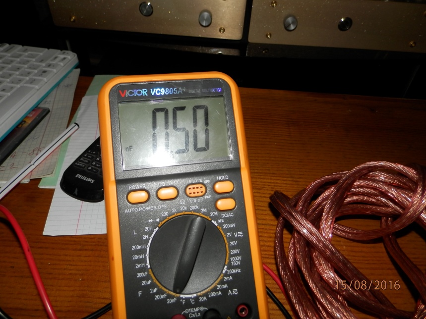

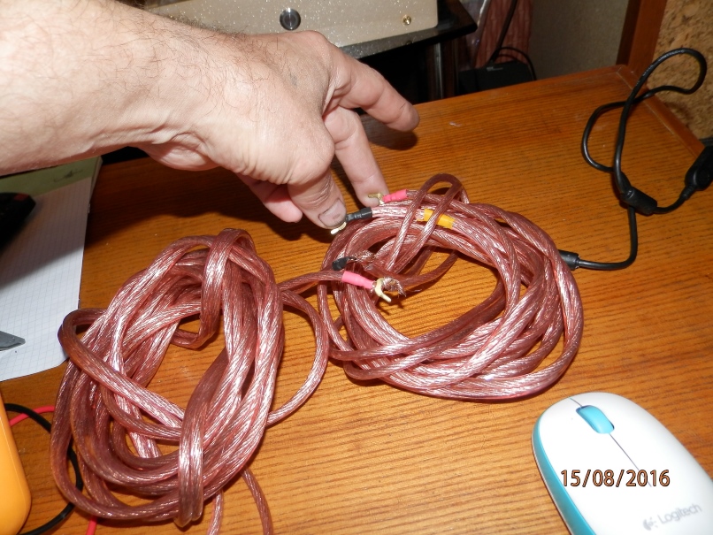

    Да комната 12-10 метров,да и так звук мне нравится,но ЦЫФРЫ смущают))
    Вот и я о том же,но с такой оплёткой всё равно ДОЛЖНА быть приличная емкость
    Да ,кабель звать-SUPRA LINK 4.0-Написан Шведский, илопатки паять или достаточно зажать,а то серебросодержащим припоям как то плохо к меди паяется(
    Нравится - слушайте и не меняйте ничего(на емкость "забейте") .Лопаточки достаточно обжать "дедовским способом"..(по мне не хуже гидравлического пресса..да и смысла нет им обжимать "мелкие"). Вот кстати про содержания серебра в этом проводе не нашел ссылок..только вот это из описания-Многожильная бескислородная медь высокой очистки покрытая оловом (по мне может есть смысл попробовать в акустическом не луженную медь)...
ID:	273028   Нажмите на изображение для увеличения.
ID:	273029   Нажмите на изображение для увеличения.
ID:	273030   Нажмите на изображение для увеличения.
