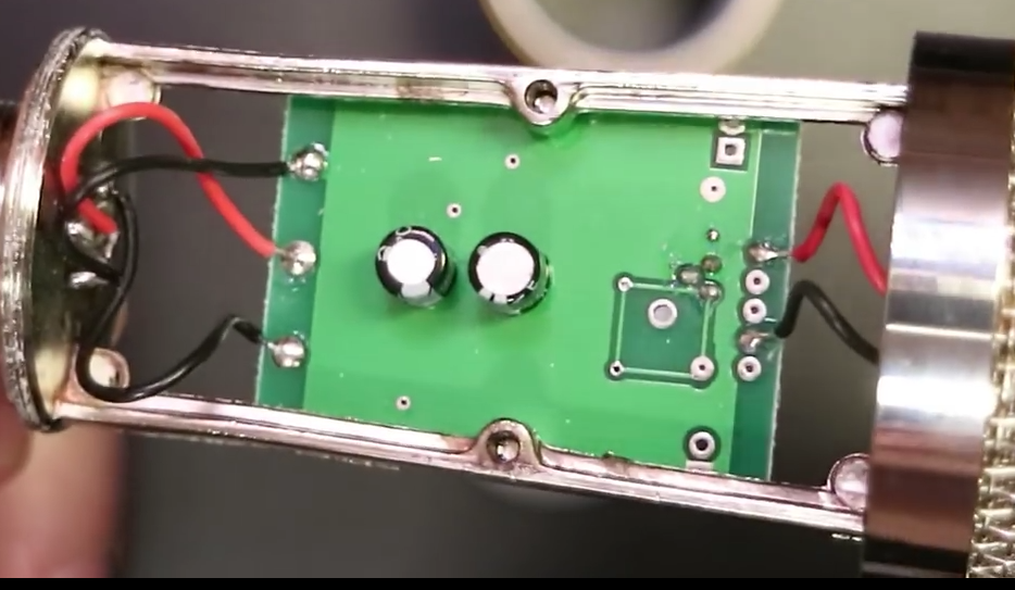

    Приветствую всех. Заказал-таки побаловаться сие китайское конденсаторное чудо, пока едет думаю как организовать ему питание - без него оно работать не будет. Звуковая - x-fi titanium. Обзоров много и все как один берут в дополнение к нему простенькие юсб-карты. Карта немного получше предлагалась сразу за доп. плату, но хотелось бы обойтись без подобных девайсов, ни для чего больше не нужных и неизвестно как себя потом поведущих с асио и тп...
    Если юсб выдает 5 вольт, стало быть, микрофон должен работать и от кроны. А лучше от двух, они в него наверное уберутся. Сгореть он тоже не должен, так как судя по 50-ти вольтовым конденсаторам, рассчитан на полноценное фантомное питание 48 вольт. От него идет только миниджек, по нему же он и запитывается. Вопрос в том, куда эти батарейки подцепить, чтобы не спалить вход звуковухи или чего хуже полкомпа заодно.
    Схемы понятное дело нет. Вот один из обзоров, где с 3:30 хорошо показываются внутренности https://www.youtube.com/watch?v=iXw00tiSG5Q
    Хотелось бы предварительно выяснить идея реализуема или нет. Если реализуема, то потом уже смотреть по плате придущего экземпляра. Если нет, то пока искать другие варианты. Надеюсь на посильное содействие)
    П.С. В сети есть несколько упоминаний о версиях с батарейкой, но кроме самих упоминаний больше ничего не нахожу.
    Не стоит доверяться только обзору. В этом корпусе может стоять сильно разная электроника, как, впрочем, и сам капсюль. Например, в паспортных характеристиках указан диаметр капсюля 34 мм, а в обзоре намеряно 16мм.
    Лучше проверьте сами тестером, куда выведены "земля", выход и питание. Если для вас это затруднительно, сделайте чёткую фотографию внутренней платы с обоих сторон и выложите сюда. Для подключения к любой звуковой карте можно просто сделать переходник "джек-джек", в котором выполнить подключение батареек. Провод питания, естественно, к "джеку", идущему на звуковую карту, не подключать.

    По умолчанию Re: Подключение микрофона BM-800
    было бы любопытно взглянуть на обратную сторону печатки, ту что под неподключенной платой. хочется срисовать схему.
    и что там на полевике написано?

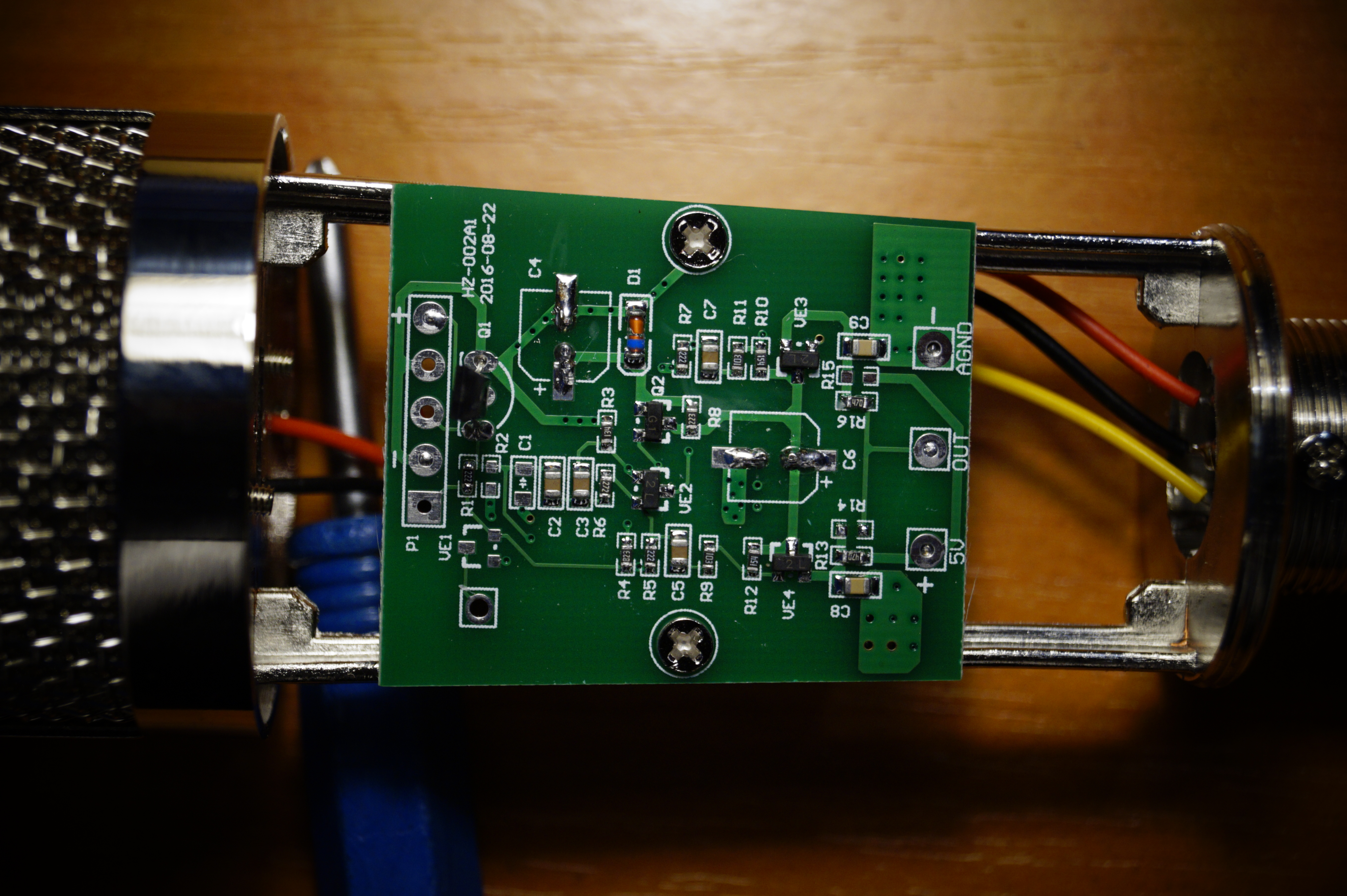

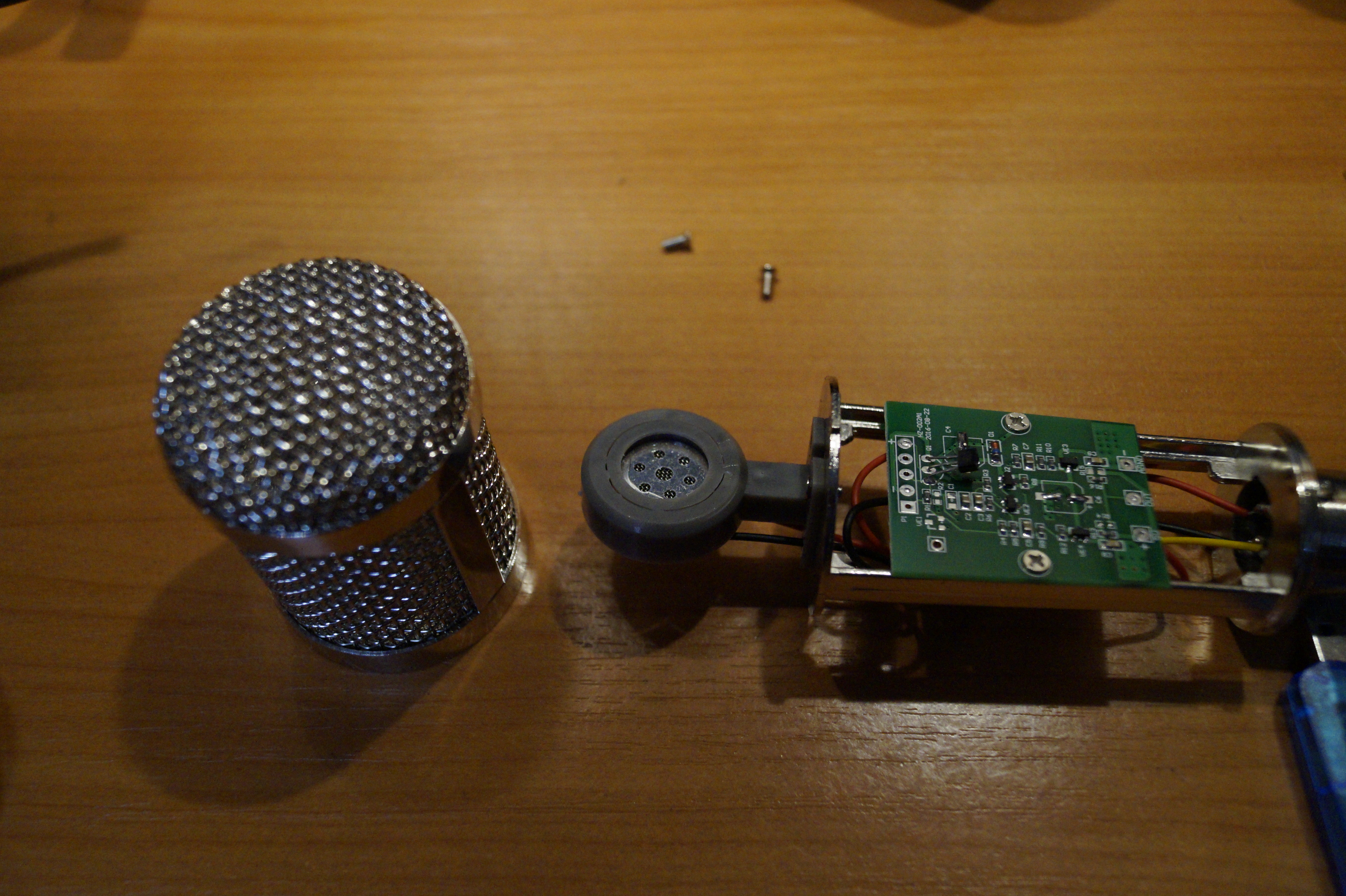

    по сабжу: на ютубе масса примеров с подключением фантомки к сабжу
    вот только что пришел такой:
    По 5-вольтовому питанию можно предположить электретный капсуль (нет поляризующего напряжения). Тогда вопрос чем это поделие лучше 2 долларового микрофона из соседнего овощного киоска? Можете открутить три винта и показать капсуль, так сказать, во всей красе?. Есть микрофоны под этим же названием с установленным 34 мм капсулем, но на Али их что-то не видно.

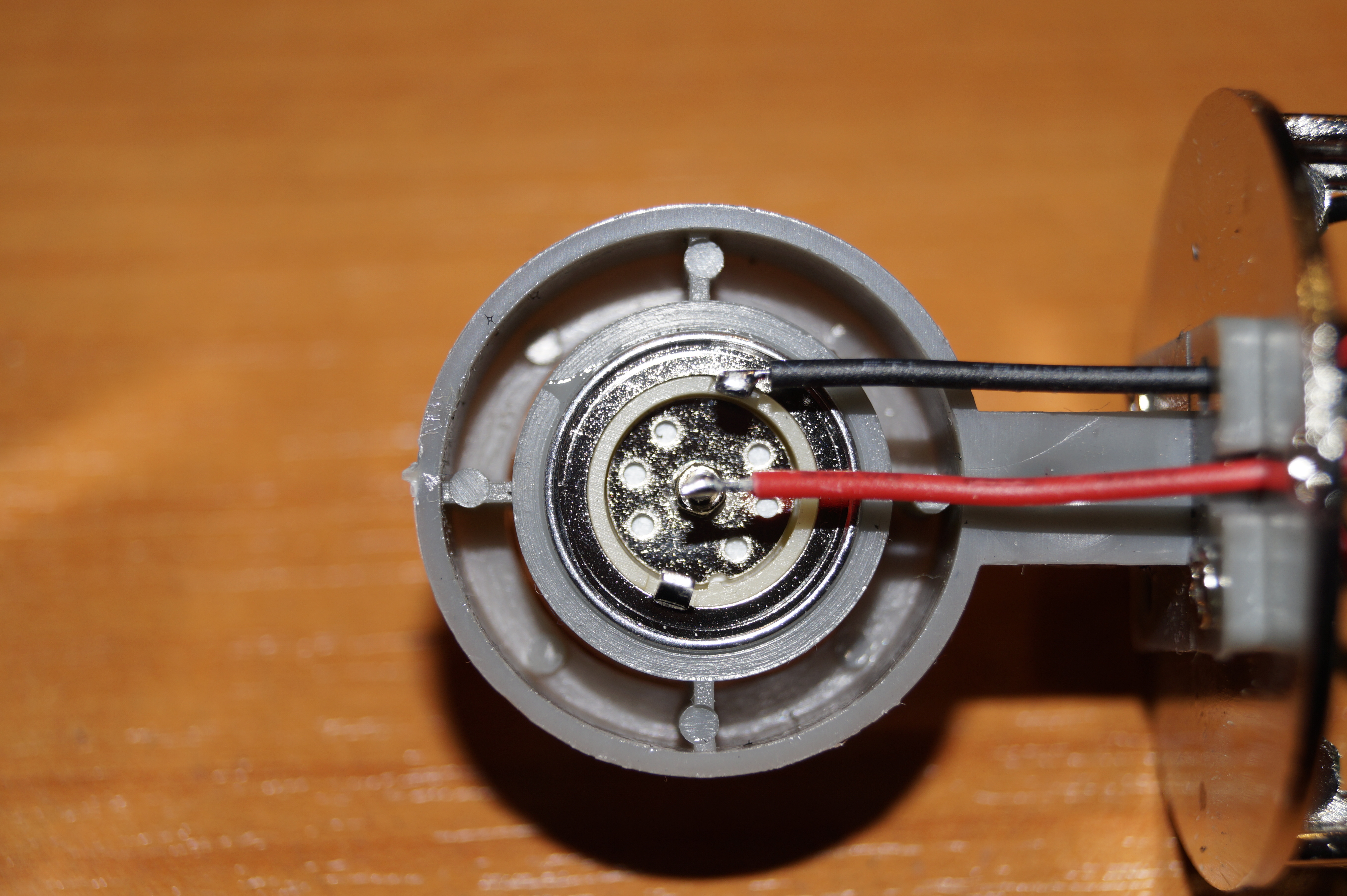

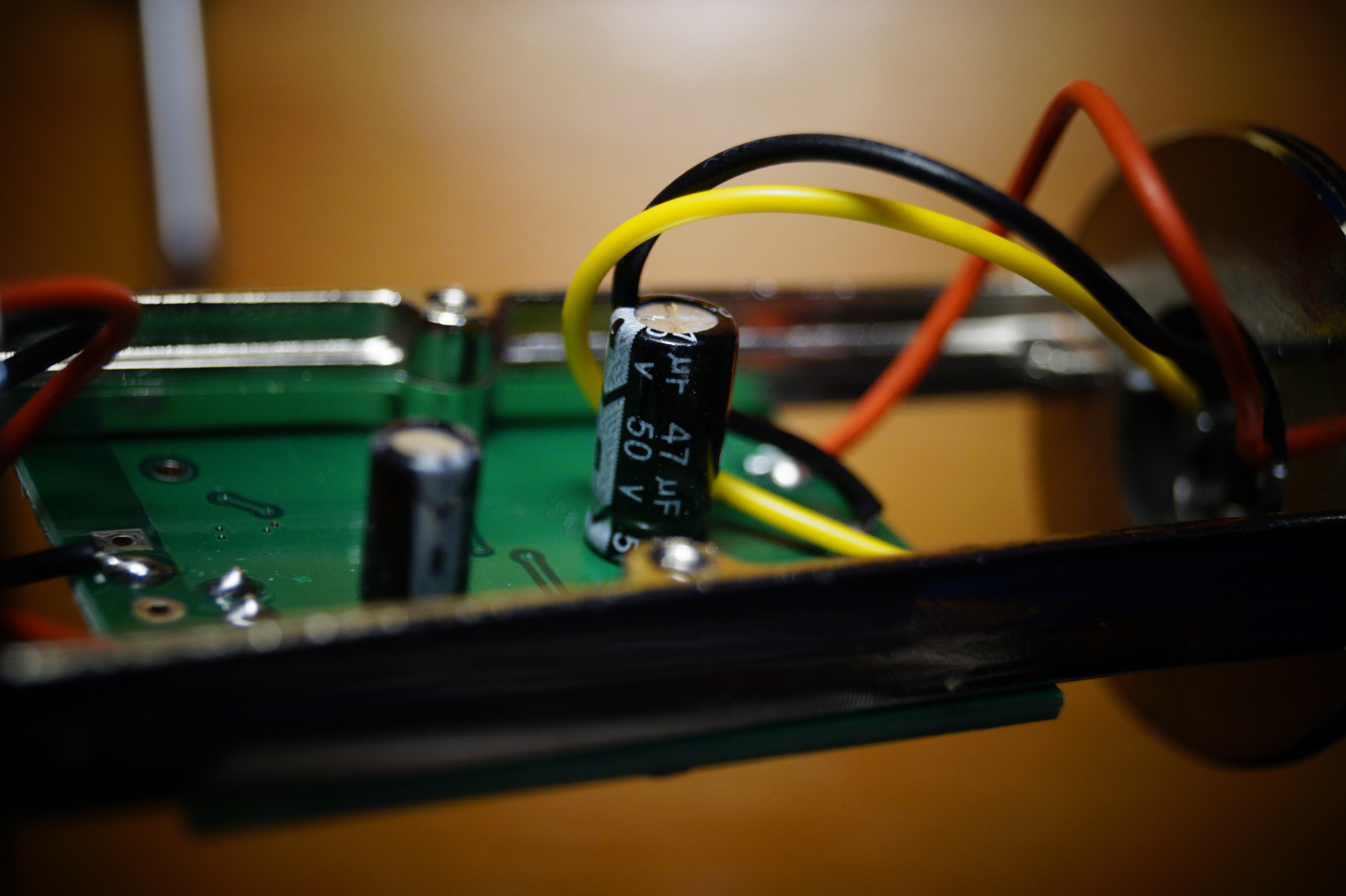

    Капсуль 1.6 см диаметр. Контакта 2. Масса - корпус, и винт длиной с 1 см из центральной площадки куда припаян красный провод. Фото ниже.
    Звучание при возможности усиления (на встроенной звуковой) ничего, но появляется фон при усилении. На внешней карте USB Orico шумов нет, нет возможности усиления. Сигнал слабоват( думаю 2-3 вольта которые может быть она дает для фантомного питания недостаточно). Попробую подать 5 вольт на вход где помечено 5V посмотрим что получится. Результат отпишу.

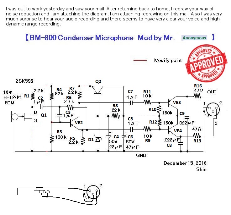

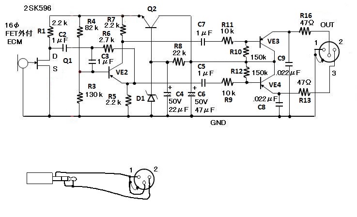

    Нашел схему данного микрофона. Проверил , совпадает один в один. Может подскажите как его запитать фантомно.

ID:	309740Внизу пририсовал как провод-переходник XLR -> jack 3.5 разведен. Похоже обозначение 5V и OUT на печатной плате смысла не имеют. При таком соединении с R16 замыкается на GND, а с R13 берется выход с микрофона и на него подается фантомное питание.
    Насколько я понял, вы пользуетесь звуковыми картами у которых нет балансных входов. Поэтому показанный вариант правильный, но не эффективный. Вся эта схема предназначена для организации балансного подключения к карте ( микшеру) имеющих 48 В фантомное питание. Причем кривое усиление обеспечивает (если обеспечивает) полевой транзистор. Далее идет фазорасщепитель и эмиттерные повторители с КУ=1. Проще всего и всяко лучше по качеству будет заменить эту плату на что-то типа https://ru.aliexpress.com/wholesale?...hText=MAX9812+
    Шо??? Да там невооружённым глазом видно, что схема совсем другая. Да и написано там Mod - то есть переделка.
    Проверял по плате своего микрофона(смотрите мои посты). Да выше есть фото другой платы(не моей). Да наверное эта схема к ней не подойдет. Но вы же человек мыслящий и не должны таких глупостей писать.
    Ну вы глазам больше верите или написанному?
    Да со схемы не убрал верхнюю часть что-то лень было. Детали все отметил согласно печатной плате(были только номиналы) просто может кому пригодится. МОД был отмечен красными элементами их я убрал(Был добавлен конденсатор и резистор) оригинал можно без проблем найти через поиск.
    Специально для Вас переборол свою лень.
