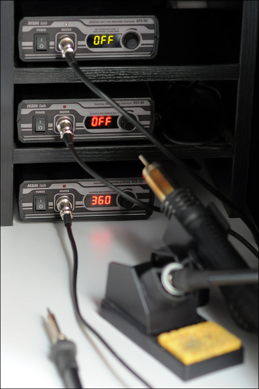

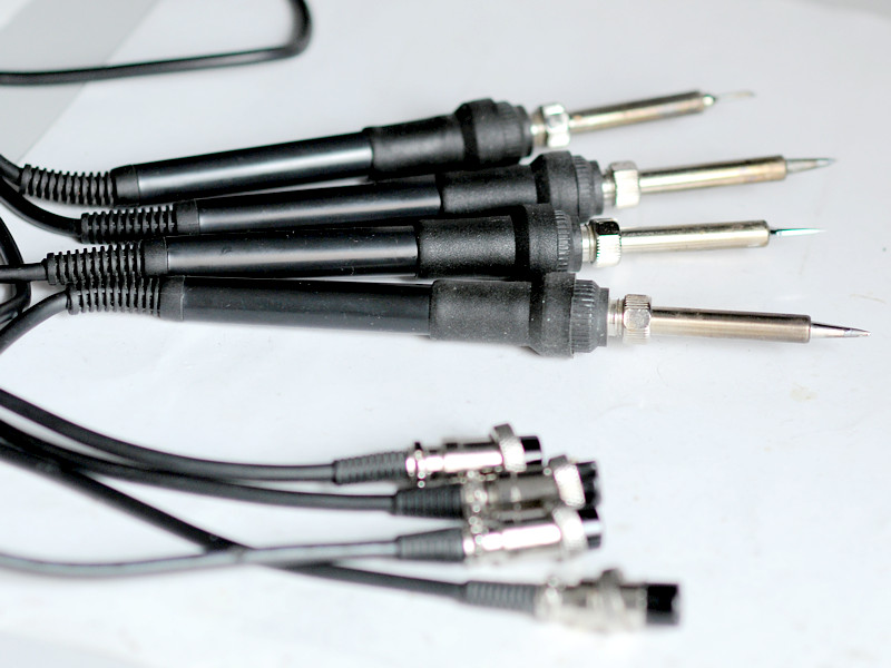

    Установил справа корпуса два 7 контактных DIN разъема. Первый для паяльника, второй для отключаемого фена.
    Я использовал для паяльника такой же разъем, как в старой Lukey-852, их называют микрофонными. Для фена применил тоже такой разъем, но не на 5 контактов, а на 8. Такие разъемы ставят китайцы в автономных фенах.

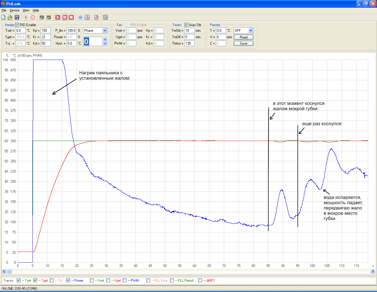

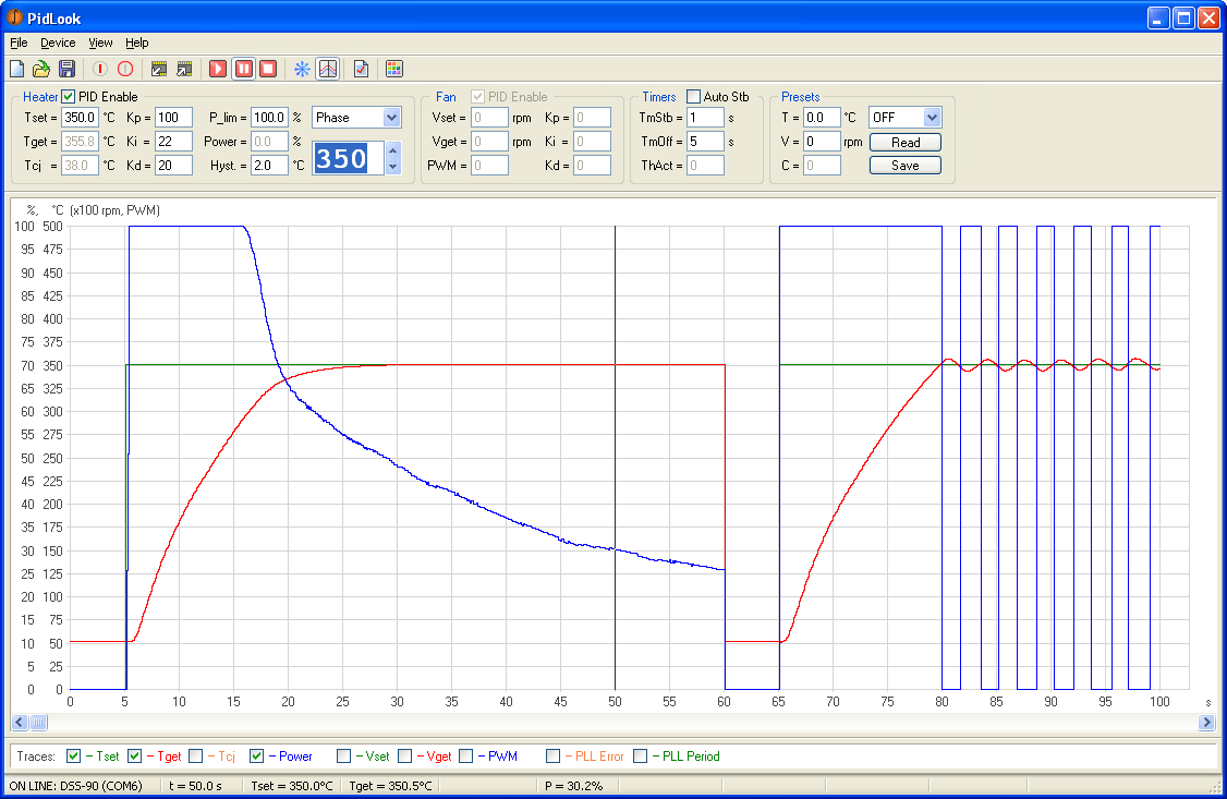

    Такое тоже у меня реализовано, гистерезис задается из сервисной программы. Но в таком режиме никогда не работаю. Больше нравится ПИД. Вот сравнение на графиках ПИД и релейного режима:

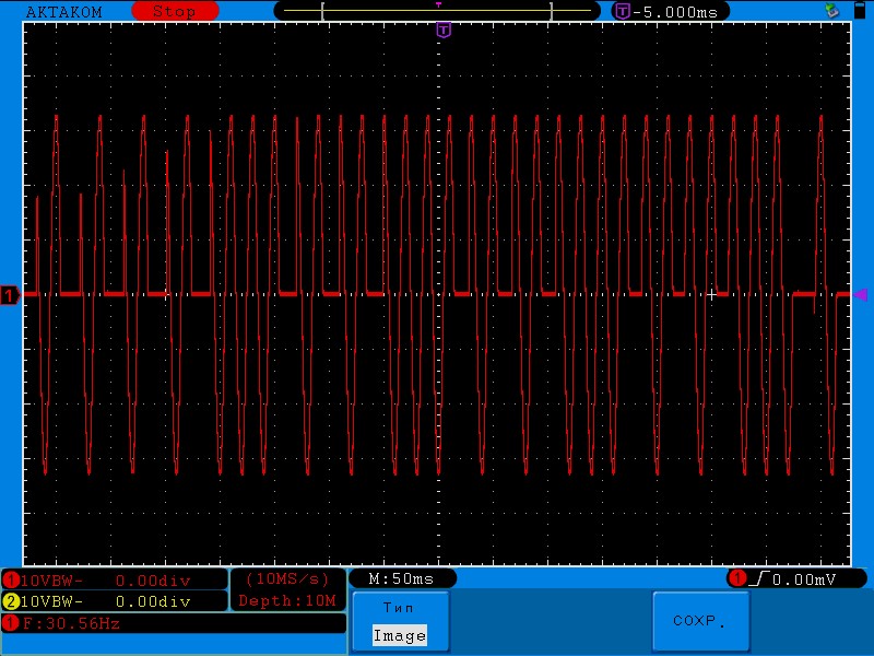

    По какой причине не дает?
    Потому что при простом нагреве холодного паяльника напряжение на него поступает такое:

    У Вас на графике показано плавное изменение напряжения. Как это делает ключ на мосфете?

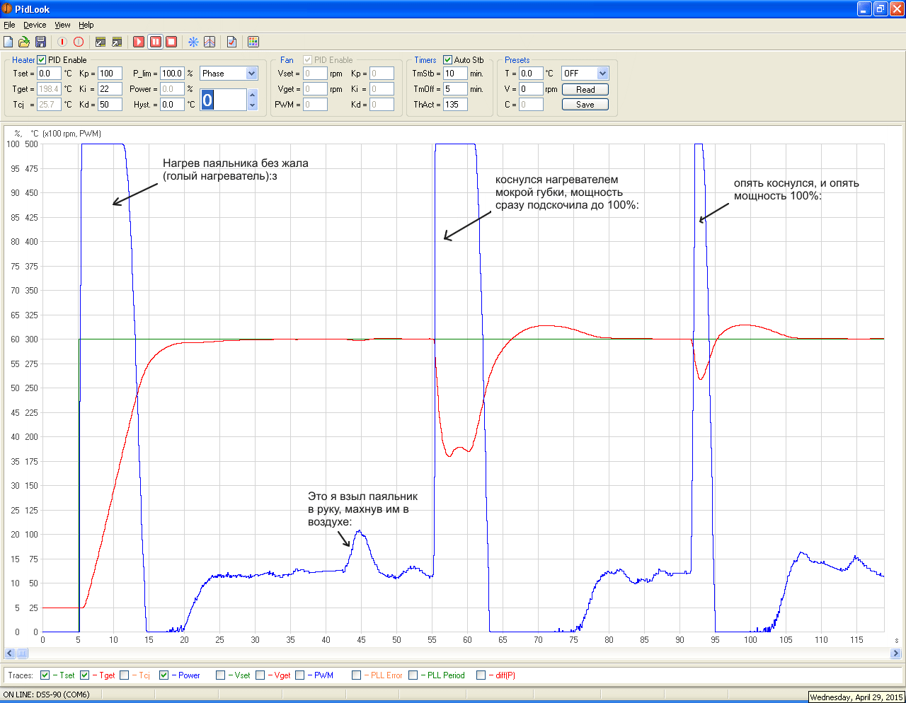

    Завсегдатай Аватар для Leoniv
    20.04.2016
    Minsk
    21
    5,588
    По умолчанию Re: Твик паяльной станции Lukey-702

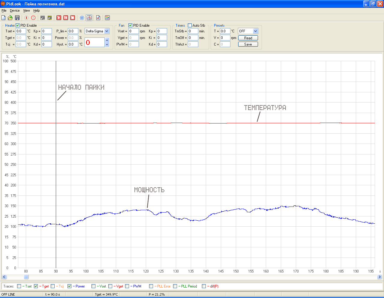

    Это не напряжение, а мощность. Такую мощность нагревателя задает алгоритм. Согласно этому заданию работает фазовый регулятор или дельта-сигма модулятор, в зависимости от выбранного режима. Ключ, естественно, может только включить или выключить нагреватель. Мощность имеется в виду средняя. Для фазового управления - это средняя мощность за полупериод сетевого напряжения. Для дельта-сигма модулятора - за полный период его работы.
    Интересны были бы графики после касания жалом металла. Релейный режим включил бы паяльник на полную мощь, обеспечив быстрый нагрев. А другие режимы дали бы только дельту, нагрев бы оказался более затянутый. Или я неправ?
    Никаких преимуществ релейного управления я не обнаружил. Дело в том, что при пайке (даже полигонов) алгоритм поддерживает постоянную температуру датчика. Если поднять мощность - эта температура превысит заданную, алгоритм этого не может допустить. Но при постоянной температуре датчика кончик жала охлаждается до такой степени, что прилипает к полигону.

    Аватар для Оллема
    11.09.2005
    Ижевск
    3,701
    Что то слишком медленно работает у Вас "релейное" управление. Температура успела упасть с 300 градусов до 175. Это совсем ужас.
    У меня контроллер непрерывно с большой скоростью мониторит температуру и включает-выключает нагреватель. При таких скоростях из-за инерции нагревателя средняя мощность формируется почти по ШИМ. Никаких прилипаний к полигону у меня не происходит. Естественно, если применять соответствующее по теплоемкости жало, а не пытаться иголкой паять анод КУ202
    Нужно еще учитывать тепловое сопротивление пути кончик жала - термопара - нагреватель паяльника Lukey. Пробовал заполнять термопастой внутреннюю полость жала - эффект положительный, но не слишком на долго. Связующий силикон выгорает, термосопротивление сухой пасты больше получается нежели "сырой". Есть идея удалить из жала стальную трубку, залить жало припоем ПОС-40 и погрузить туда нагреватель с термопарой. Все равно я меняю не жала, а паяльники
    Эти графики сняты для ПИД.
    А что Вы хотели, третий график снимался для "голого" нагревателя без жала, который засунули в мокрую губку, т.е. фактически окунули в воду. Мощность поднялась до 100%, а температура продолжает падать, пока нагреватель не вынули из губки. С жалом при пайке полигонов снимался первый график, никаких заметных колебаний температуры датчика нет, но жало все равно иногда прилипает. Второй график - жало суют в мокрую губку. Колебания температуры датчика побольше, но тоже сравнительно невелики.
    Вот это правильные слова. Но как именно учитывать? Как минимум, придется построить математическую модель паяльника, коэффициенты для которой определить опытным путем. Затем нужно измерять подводимую к нагревателю мощность (она равна потоку тепла) и по ее значению вводить поправку на величину падения температуры на участке "датчик-кончик жала". Это для статической модели, для динамической с учетом теплоемкости будет еще сложнее. Короче говоря, на этой математике я и погиб, забросив работу над своей станцией.
