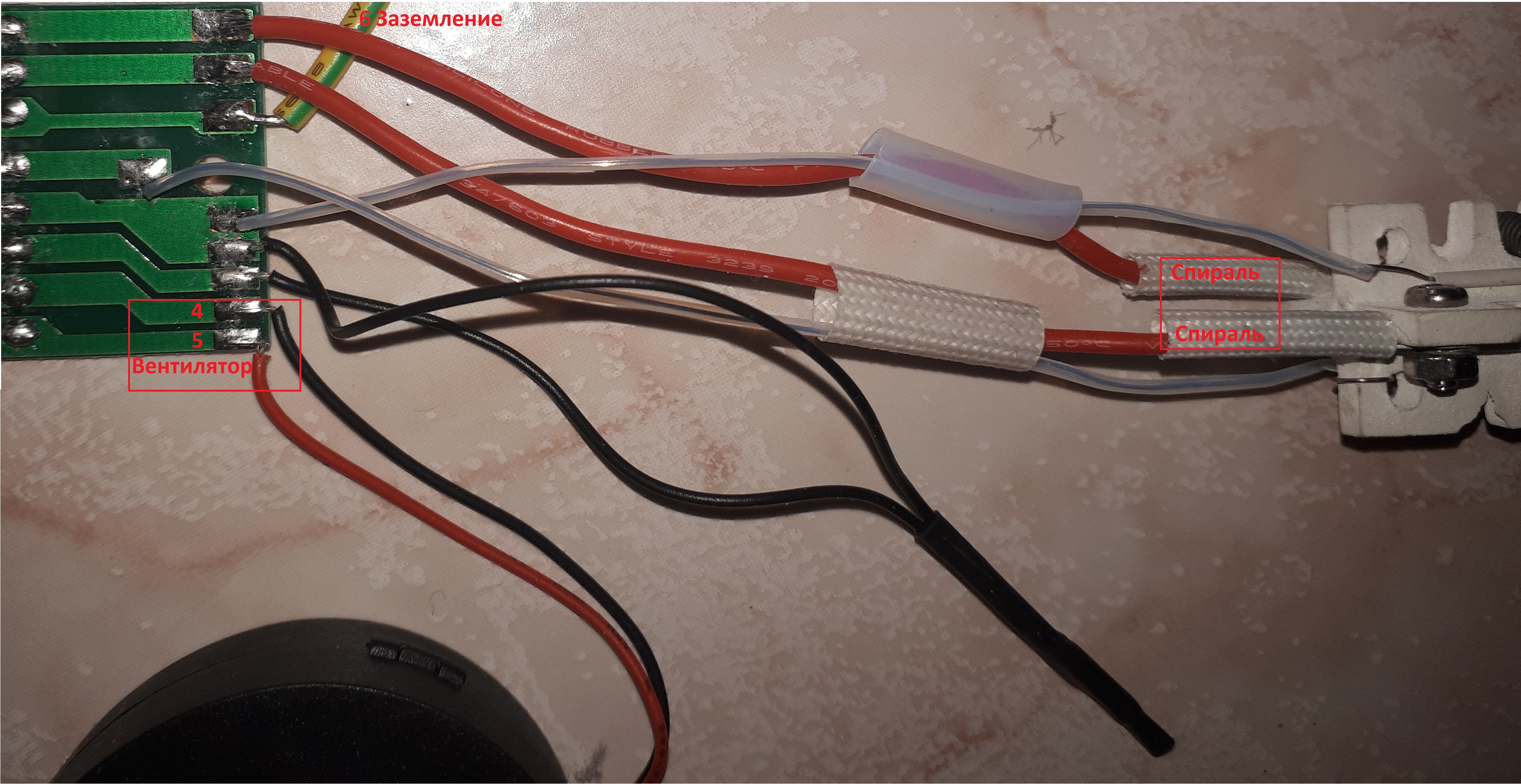

    По умолчанию Re: Твик паяльной станции Lukey-702
    Здравствуйте, сломался фен паяльной станции Lukey-702, купил фен с Али экспресс, проблема с проводами помогите с распиновкой,
    4 черный 5 коричневый провод вентилятор, 6 зеленый провод заземление, остается пять провода 1кр 2же 3си 7се 8бе,
    куда запаять на фене остальные пять провода.
    Наверняка поможет:
    Трансформатор и фен.pdf
    (проверить на соответствие весьма желательно, китайцы и перепутать цвета могут)
