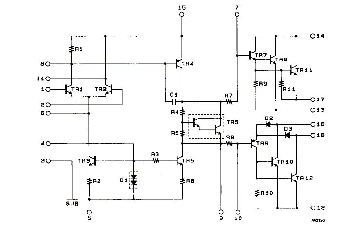

    Добрался (спасибо Артём, расшевелил) с STK на первый взгляд такой прикол не покатит, именно с STK. см https://forum.vegalab.ru/showpost.ph...&postcount=175 Нужно продумать вариант дабы в случае ЧП вход STK сажать на землю, а может я и не прав. В противном случае будем только спасать выходники.

    Цитата Сообщение от SinteZ Посмотреть сообщение
    aknodik,
    Я думаю лучше на СТК не останавливаться.
    Дружище, как видно и не останавливаюсь сча нуна думаю защиту туда встроить, хотя бы на выход от греха подальше. Лишней она явно не будет. Может у Вас есть варинаты как умудрится и STK защитить? может что со входом придумать. Её добить бы и далее пойдём.Кстати видал вветке усил он как раз с защитой, она что то творит со входом усила, а вот где и не помню
    Защита, ну тут только два варианта совмещаемых, это от постоянки и токовая, токовую можно попробовать срисовать из даташита на ИМС.
    От постоянки это совсем просто, как вариант я Котова использую и счастья более чем. А про токовую где она в ИМС, не вижу?
    Или только выход и защитить (второй этаж) по варианту защиты WP.

    WP может Вас не затруднит помочь понять истину процесса https://forum.vegalab.ru/showpost.ph...&postcount=121
  15. #994
    Величайший инквизитор
    Аватар для WP
    26.05.2004
    г. Бердск
    2,527
    По умолчанию Re: Усилители высокой мощности.
    Этими элементами организовано две вещи - контроль разрыва ООС и полное подавление помехи от подпороговых процессов в защите.

    WP огромное спасибо, а можно чуть-чуть по точнее какие конкретно элементы отвечают за:
    1. контроль разрыва ООС
    2. полное подавление помехи от подпороговых процессов в защите.
  17. #996
    Аватар для WP
    26.05.2004
    г. Бердск
    2,527
    Смотри на схему
