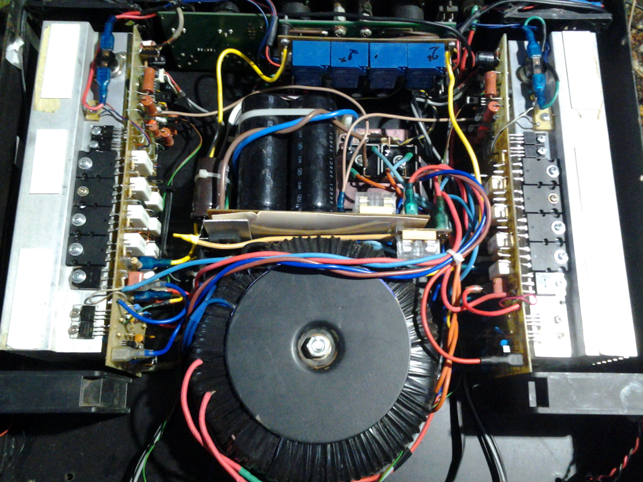

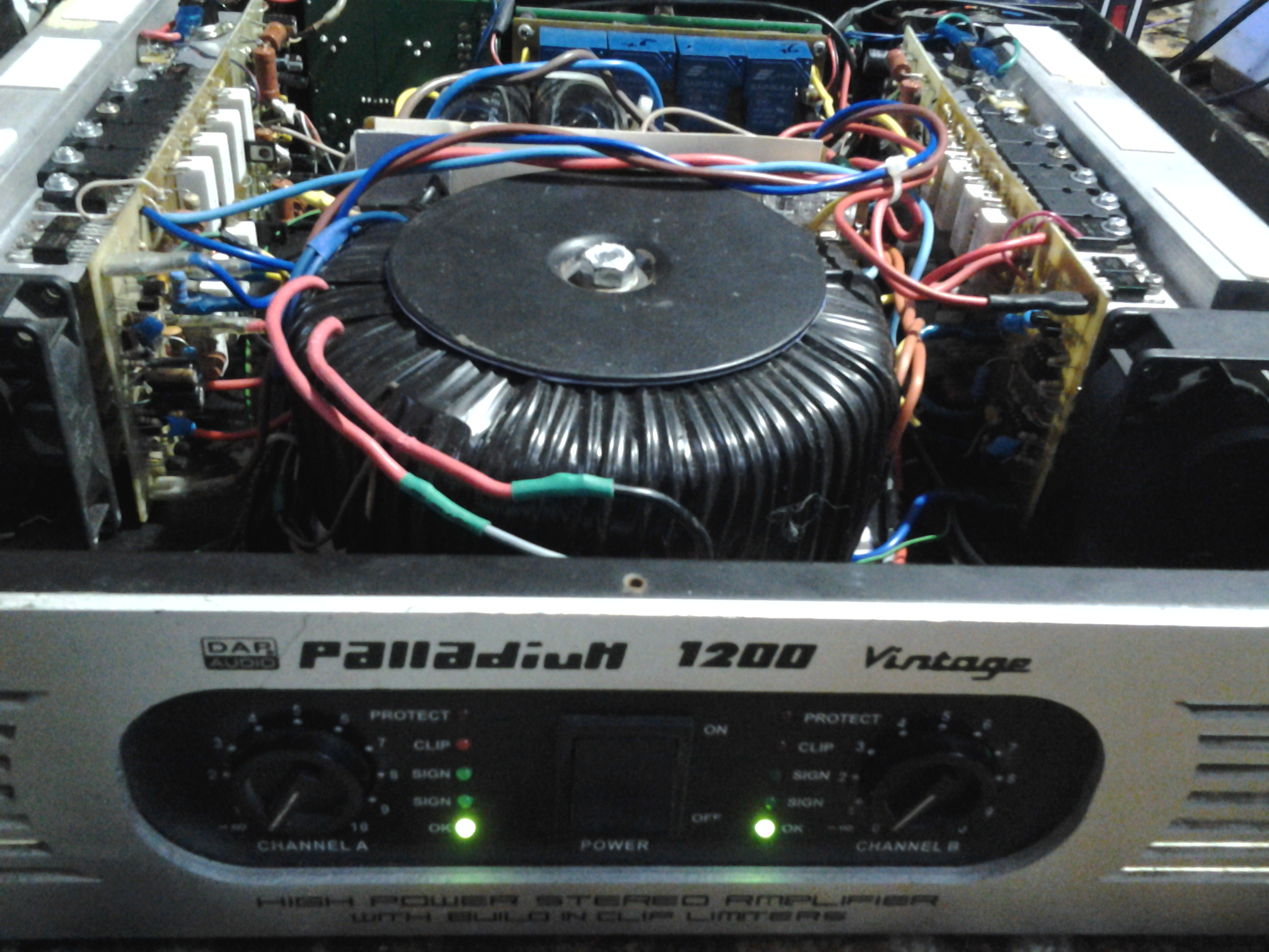

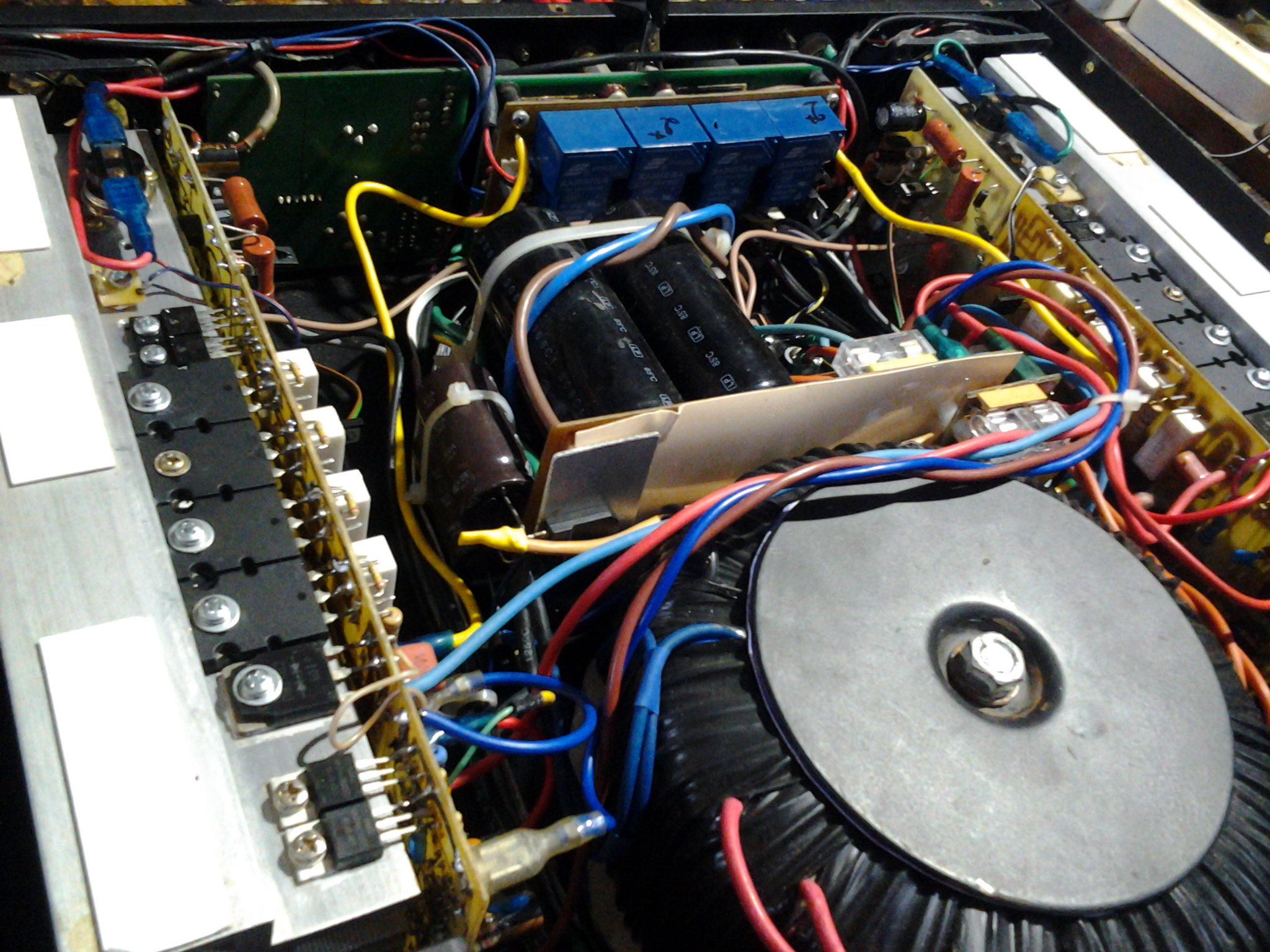

  18. #3497
    Завсегдатай Аватар для ВаСыЛь
    19.11.2016
    1,963
    По умолчанию Re: Усилители высокой мощности.
    Позже выложу наработки.
    Судя по мало интересующей теме, наработки выкладывать не буду. (будет не интересно, наверно).
    Выложу фото готового образца и краткое описание:
    Усилитель в классе Н, имеет выходную мощность при 4-х Омах 800 Вт (синуса) при 8-ми 450 Вт на канал, при питании "второго этажа" всего лишь 90 В. Усилители доступные в продаже при схожих показателях имеют питание 110-120 В.
    Усилитель при работе на нагрузку не нагрелся больше 35 град. Что говорит о его малом тепловыделении, а следовательно о относительно высоком КПД.
    Как любой другой ПРО усилитель, он оснащён защитой от КЗ, двух ступенчатым охлаждением, клип-лимитером.
    Особое внимание уделялось защите АС от постоянного тока. При появлении постоянки на выходе, мгновенно выключается (блокируется) "второй этаж" и реле без ущерба для себя, легко отключит АС. Но если что-то пойдёт не так или пробой ключей "второго этажа", для перестраховки установлено два реле включенных последовательно.
    (защита на симисторе не эффективна).
ID:	344712   Нажмите на изображение для увеличения.
ID:	344713   Нажмите на изображение для увеличения.
  19. #3498
    Завсегдатай Аватар для 25602
    07.07.2006
    Украина, Балта
    2,047
    Схема будет?
  20. #3499
    19.11.2016
    1,963
    Схема будет?
    Если интересует схема, могу выложить. Только вряд ли кто-то будет её повторять. В наше время проще купить готовый Китаец например, чем городить огород. Разве только как хобби.
    Схемы в электронном виде нет. Надо рисовать.
  21. #3500
    Новичок Аватар для The.A.
    93
    Интересует схема защиты АС от постоянного тока.
