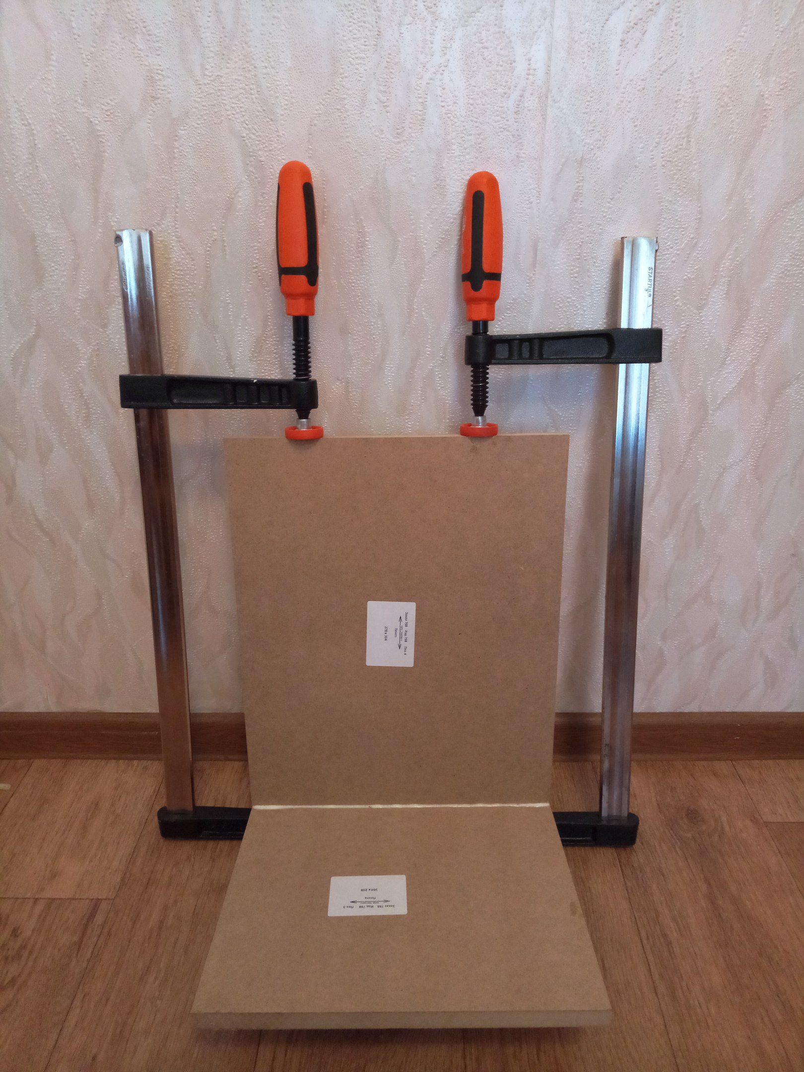

    Клей
    Использовал такой клей, т.к. не было в продаже клея Момент Столяр.
    Момент лучше, советую к применению именно его.
    Использовал струбцины. Последовательность склейки представлена ниже:

  10. #149
    По умолчанию Re: Трехполосная АС WTM813 на динамиках Dayton
    Tinaich, на 1 и 2 фото, горизонтальные детали получается "на весу" ? не рискнул бы так собирать, опасаясь что уйдет угол. но учитывая что у вас все получилось - значит не критично. Спасибо за подробные фото.
  11. #150
    Новичок Аватар для Tinaich
    07.03.2016
    Катаюсь по стране. Иваново. Москва. Екатеринбург. Сургут.
    33
    Если струбцинами сильно зажать, то угол никуда не уйдет))
    Когда сохло, находилось в другом положении, это я специально для фото так ставил, чтобы наглядно было.
