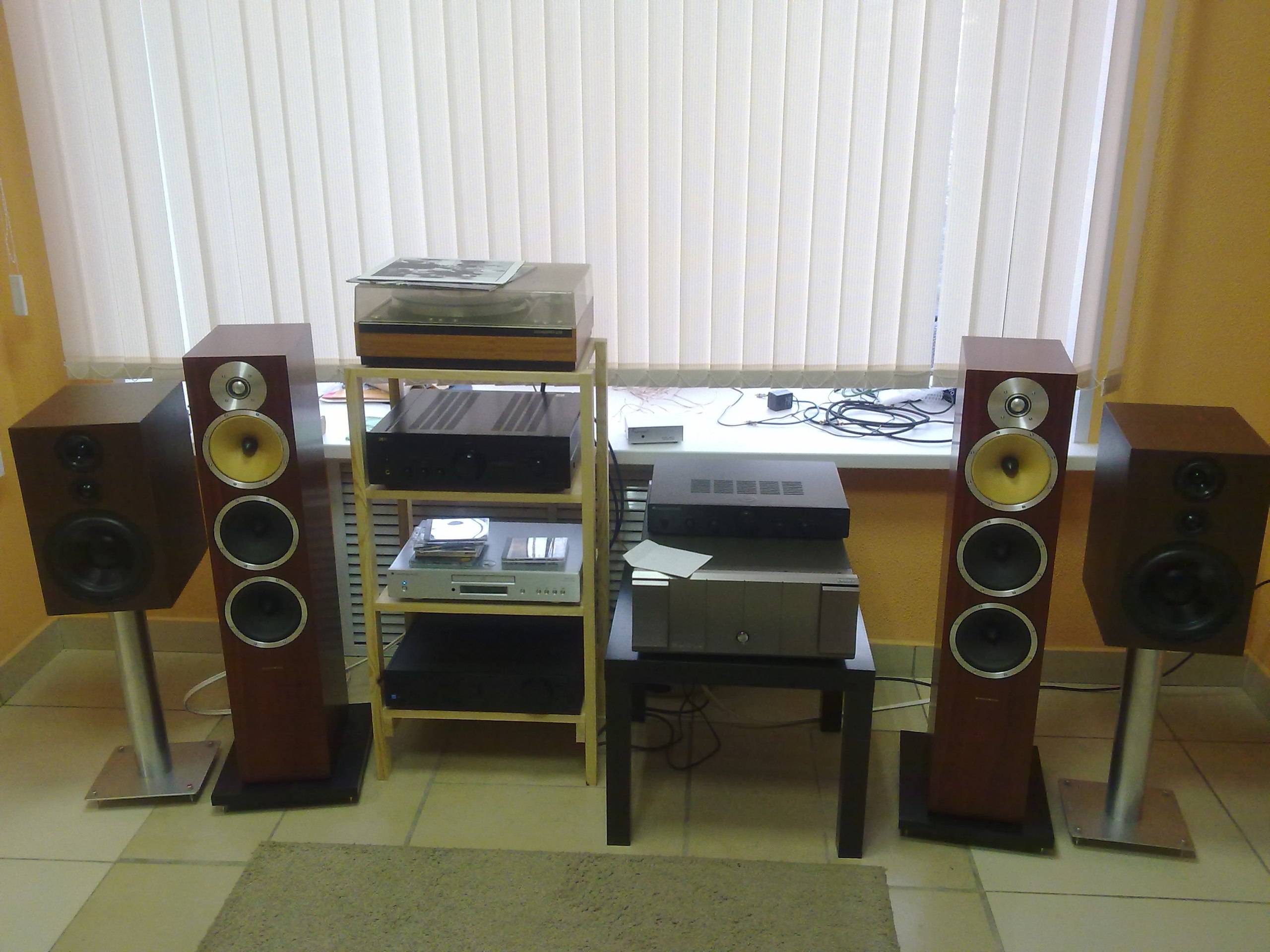

    По умолчанию Re: Трехполосная АС WTM813 на динамиках Dayton
    Для сравнения габаритов, 813 рядом с Боверс СМ9 (метр высота и 20см ширина).

  11. #50
    Старый знакомый Аватар для uncleSE
    09.11.2010
    Волжане мы
    770
    ну вот стойка для 813 совсем не фонтан, сравни основание у СМ9, ему можно доверять
  12. #51
    Аватар для Alexsanderoff
    21.01.2011
    741
    Стойки какие-то не дешевые фирмачевские феншуйные мега аудио хайенд. Чем не угодили то?
    На этих стойках стояли JBL 4319, они намного больше чем 813ые, но весят почти также, не падали.

  13. #52
    09.11.2010
    Волжане мы
    770
    цена не имеет значения, они явно подпружинивают от смены веса колонки, это плохо
