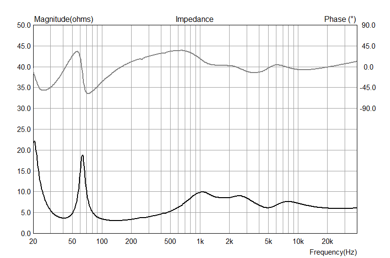

    Технические характеристики:
    Номинальная мощность, Вт: 80
    Сопротивление, Ом: 4 (минимальное 3Ом)
    Частотный диапазон при ±3дб, Гц: 40-30000
    Чувствительность при 2,83в, дБ: 91
    Габариты, ВхШхГ, мм: 410х250х320
    Масса, кг: 12
    В АС WTM813 используются три динамика 8, 1 и 3 дюймов производства фирмы Dayton Audio. На НЧ применен восьмидюймовый динамик с двойной катушкой SD215A-88, катушки включены параллельно. На СЧ применен широкополосный трехдюймовый динамик DS90-8. На ВЧ применен дюймовый шелковый купольный динамик ND25FA-4. Динамики не дорогие, но хорошо сбалансированы и обладают высокими техническими характеристиками.

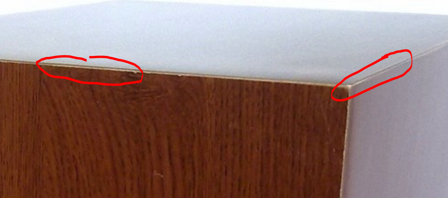

    Цитата Сообщение от Alexsanderoff Посмотреть сообщение
    Корпуса на фото не в пленке.
    м, они типа в пластике, я так понимаю которым двери обтягивают, и называется он пленка пвх, так что я видимо был прав, ну и косяки соответствующие по отделке этой пленкой, она не для ручной обтяжки.
    Корпуса на фото не в пленке ПВХ.
    Зачем Вы указываете на это, если тут обсуждение проекта акустической системы?
    В случае если Вам не удается отправить мне личное сообщение, пишите на почту lex.alexandrov@mail.ru
    С уважением, Алексей Александров.
    Ну и в чем же тогда?
    Корпуса на фото из МДФ под пластиком, толщина пластика около 1мм.
    Что значит пластик, которым двери обтягивают?

    По умолчанию Re: Трехполосная АС WTM813 на динамиках Dayton
    глупо выглядите.
    Глупо выглядят ваши корпуса с косячными гранями, а я лишь констатирую то, что вижу. Не важно что там по мдф у вас, "пластик", шпон краска, хоть гуашью намалюйте рисунок, на стыках при распиле под 45 останутся микрощели из-за допусков станка, неточности сборки, деформации мдф, что собственно на фото мы и наблюдаем.
    Погуглите что ли как колонки пленкой обтягивают на производстве. А то глупо выглядите про свой "пластик" талдыча.
    Корпус не пилен под 45 градусов. Корпуса не в пленке. Вам тут уже выше несколько человек говорят, что такое пластик, а у Вас все пленка из головы не лезет.
    Alexsanderoff, ну и что тогда за перепад на фото?
    Вам было что-то не понятно, почему не спросили? Зачем было гадать?
    Светлое на гранях это срез пластика, он серо-белый в толщине, рисунок только на поверхности.
    Вы, повторяя проект, можете отделать эту АС на свое усмотрение.
