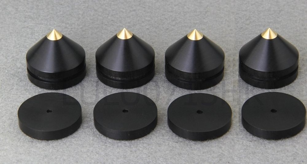

    Всем привет! В общем тоже решил собрать данную АС, пока жду динамики, заказанные с сайта parts-express.com (6 динамиков на 127$ и дорогущая доставка за 80$) и заказал распил корпуса из 16 мм МДФ.
    Фильтр спаял. Детали у автора заказал через группу вконтакте, отличный набор!
    А пока между делом в Google SketchUp нарисовал 3d модель ящика для этой АС. Простенькую, без текстур, просто покрутить да посмотреть пропорции. В догонку на модели шипы дорисовал, посмотреть, как будет выглядеть (такие есть на алиэкспресс, заказал на пробу, жду).

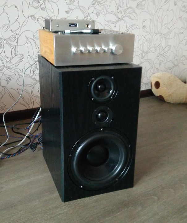

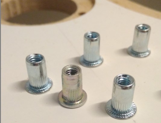

    Вот и собрал я свои 813.
    Материал МДФ 16, распил заготовок на мебельном производстве, часть деталей из материала с односторонней ламинацией. Отверстия фрезером сам делал (с помощью циркуля). Корпуса сначала хотел собрать чисто на клей, но струбцин было мало, побороть не смог. Поэтому собирал на саморезы, которые после склейки выкрутил, рассверлил отверстия под деревянные шканты. Шпаклевал автомобильной шпаклевкой, от 1 до 3-х слоев, вышло весьма себе чисто. Крепил динамики и разъем на винты М4 с полукруглой шляпкой под шестигранник, ответная часть - гайка-заклепка, которая не заклепана =), а туго посажена в отверстие и дополнительно приклеена. Оклеено пленкой d-c-fix "черное дерево". Пленка качественная, клеится хорошо. Оклеено встык на ребрах. В отверстия динамиков завернута с предварительным подогревом феном, так она отлично тянется.
    Слушал от самодельного усилителя на TDA2050, источник - mp3 и flac, ЦАП smls m6, работающий от смартфона. Звук очень нравится, масштабный, глубокий, здорово. Кстати, разница, при работе через ЦАП и просто от выхода на наушники смартфона - заметна сильно)
    Конечные фото и пара промежуточных.
