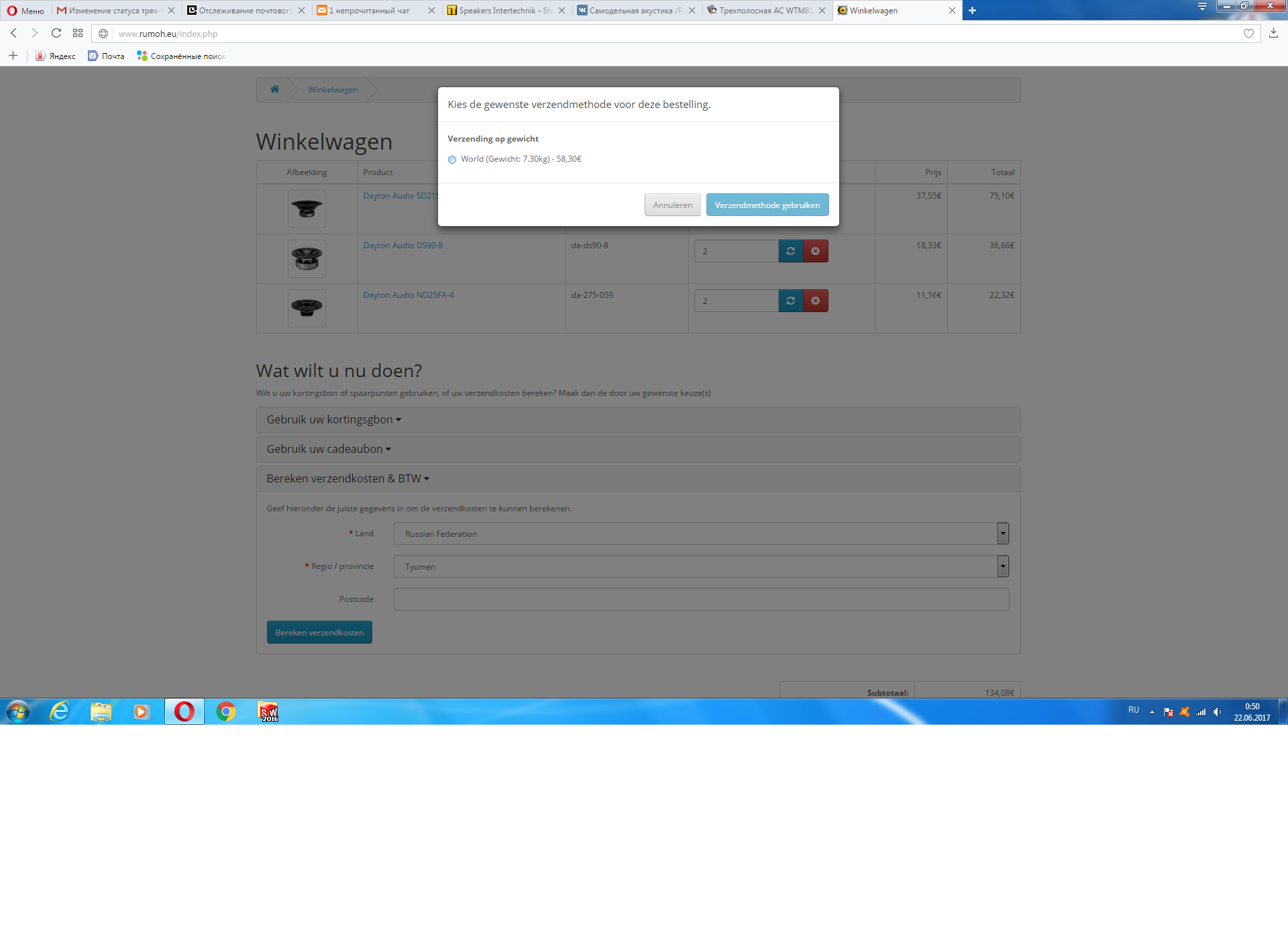

    По умолчанию Re: Трехполосная АС WTM813 на динамиках Dayton
    У меня 58 евро получилось 7,3 кг

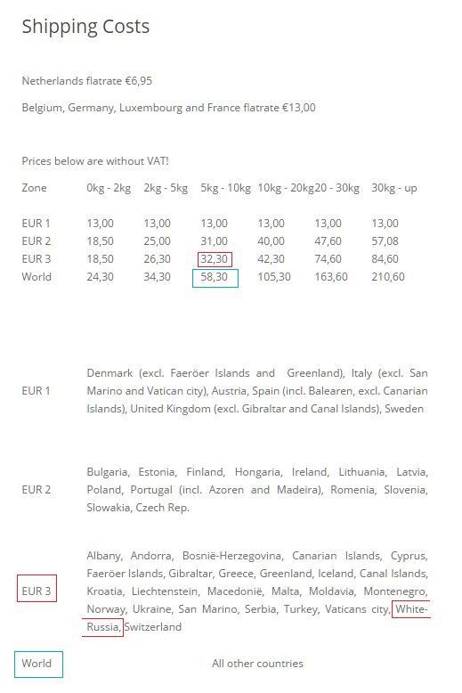

    Да, в Россию будет 58...
    39 у меня получилось, когда доставка в Беларусь была указана
Название:	FireShot Capture 21 - Delivery Information - http___www.rumoh.eu_delivery-information.png
