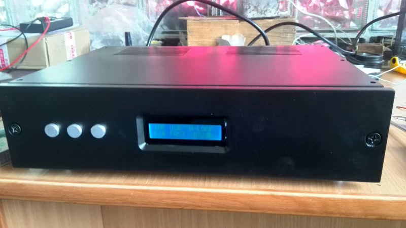

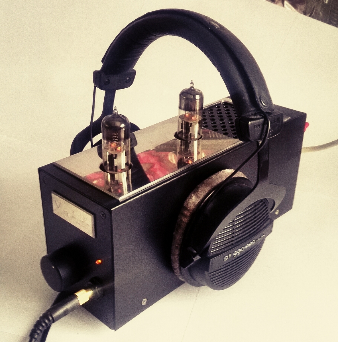

    ALin, ЦАП на ES9018 (еще есть e-mu 0202), усилитель Никитина улучшенный, кабель Cordial CLS 225

    Никитинский 4330 на IRL.

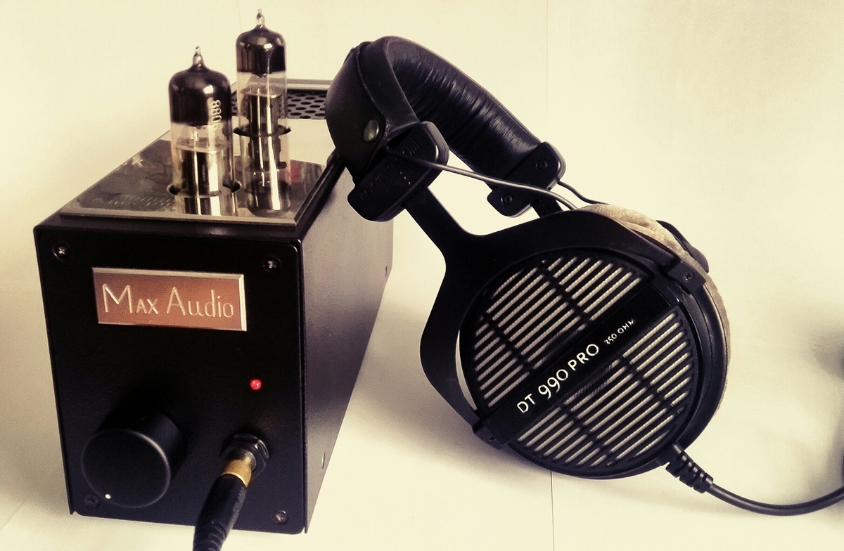

    Индикатор в ушном усилителе. Покупал на Али.
    Спасибо

    Интересная реализация усилителя. Печатка чьей реализации? IRL 540? Аккуратно собран, красиво выглядит. Респект. У меня тоже есть 4330 , но на HUF-ах ПП от devila. А я думал, что усилитель, это который стоит левый внизу с голубым индикатором . это ЦАП? Тогда спрошу дальше , что за ушной усь?

    minzurkamax, Корпус никитинского достойный получился, расскажи как делал, или откуда достал?

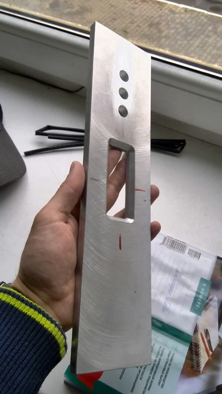

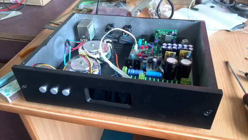

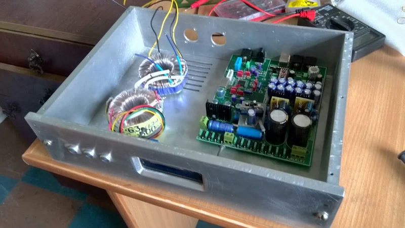

    да IRL 540 КИТ от Стрельцов.
    Голубой это ЦАП)
    Ушник http://diy-audio.by/open-orders/plat...hnikov-thsada/
    ---------- Сообщение добавлено 17:48 ---------- Предыдущее сообщение было 17:33 ----------
    neosfen, Оффтоплю много)
    С уголков потом алюминием обшил.
    У ЦАПа корпус бодрее (был доступ к металлу))

    Еще мой ушник)
ID:	294734 Нажмите на изображение для увеличения.
    Все заканчиваю с офтопом. Сорри)

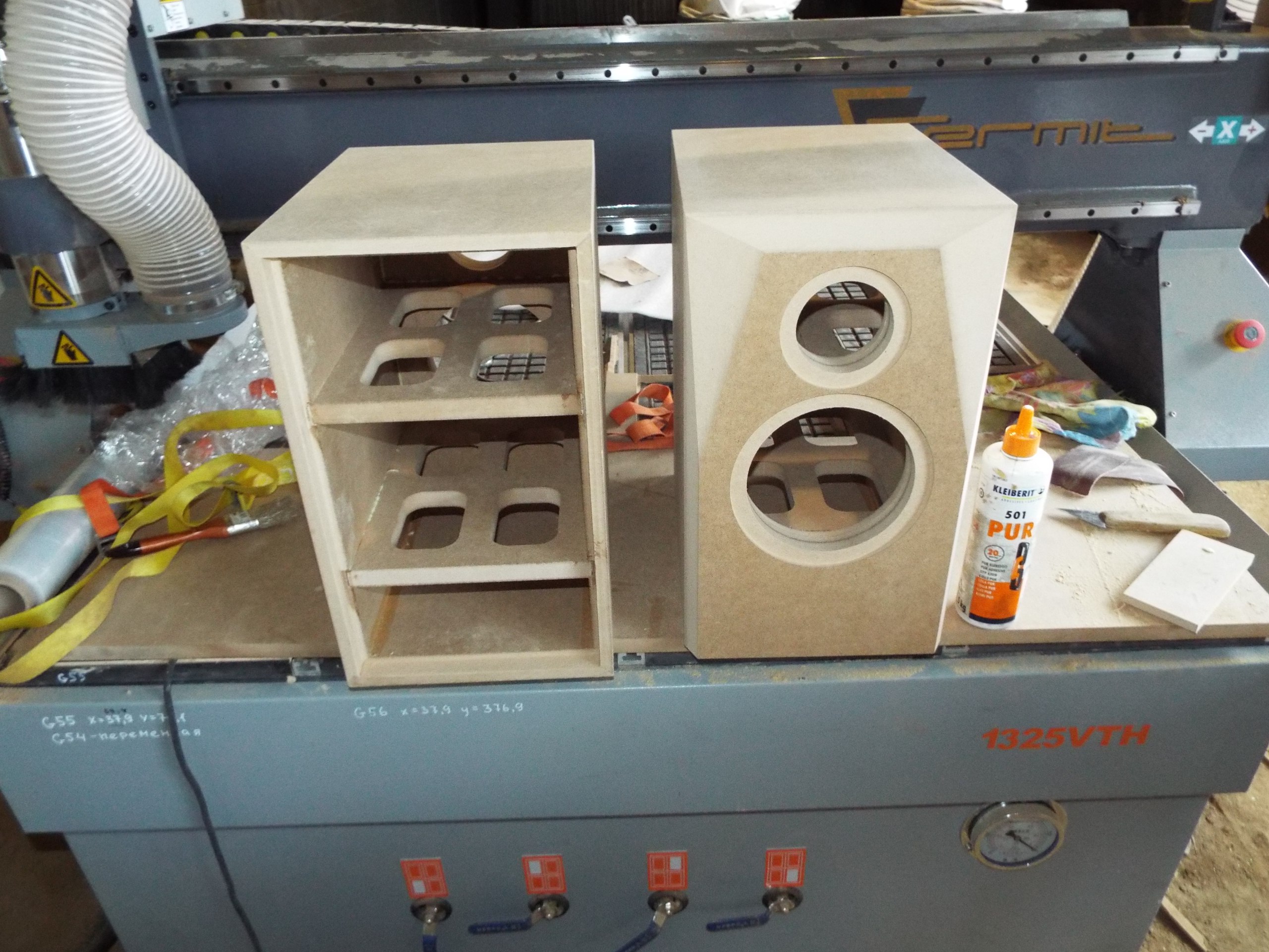

    Kirnogo, Нажмите на изображение для увеличения.
ID:	295189 я подобные корпуса делал недавно.
    ВейвКорп - это тоже я.
