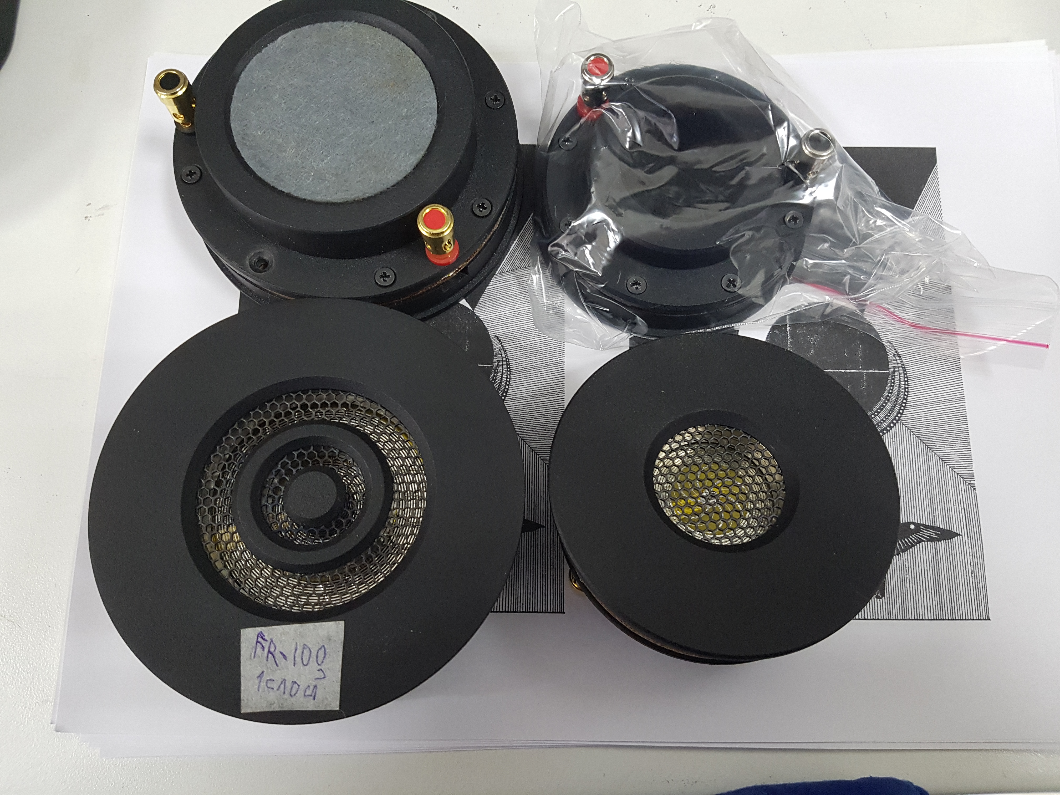

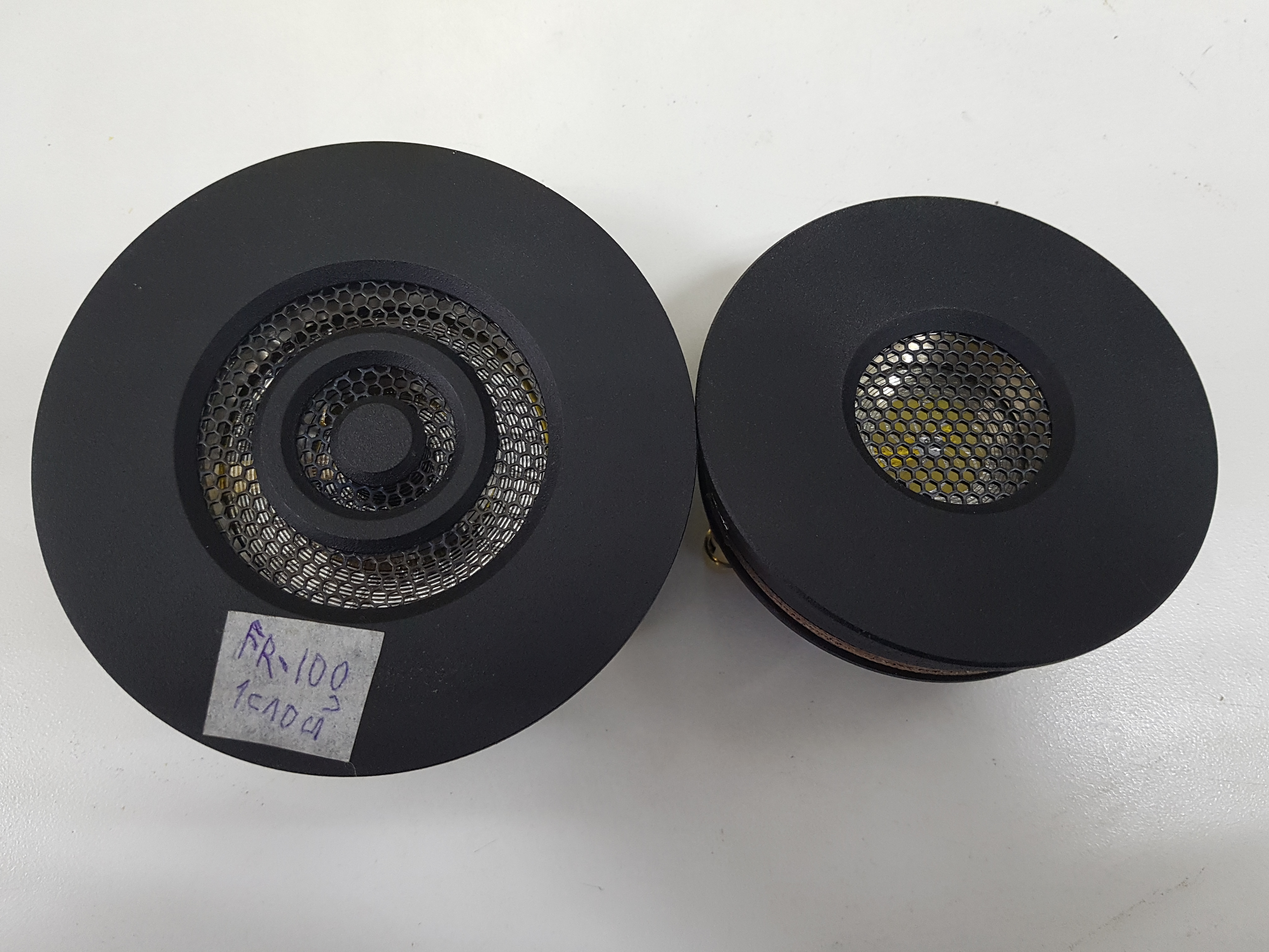

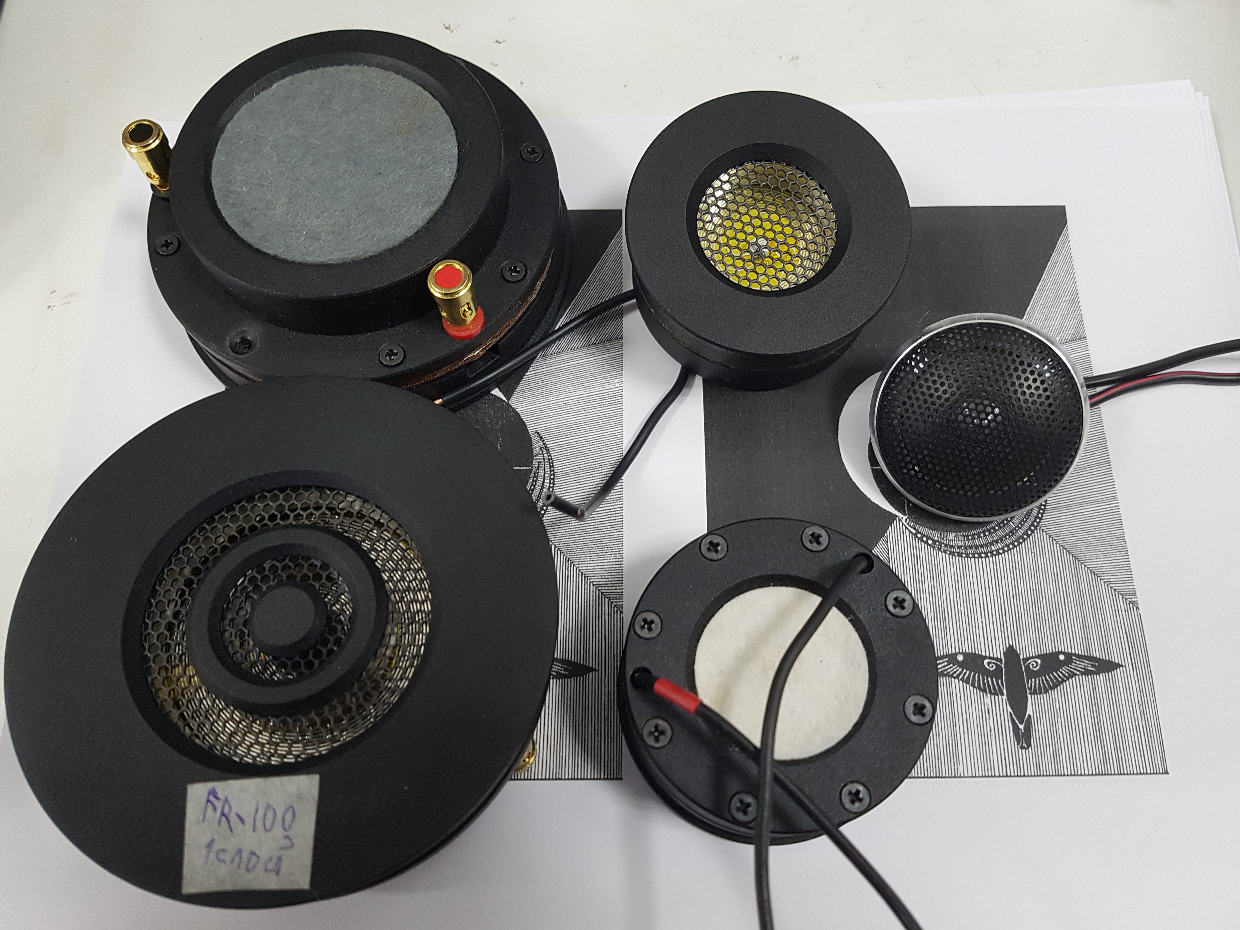

    Могу проконсультировать и не только по PAD. Вот на фото уже практически запущенное в серию, все ортодинамика, кроме CS1035 ( на фото для сравнения). Твитеры для двушки и трешки, с ними PAD CS1035M и побольше всех СЧ... Если интересно, то могу выложить графики на все это хозяйство...

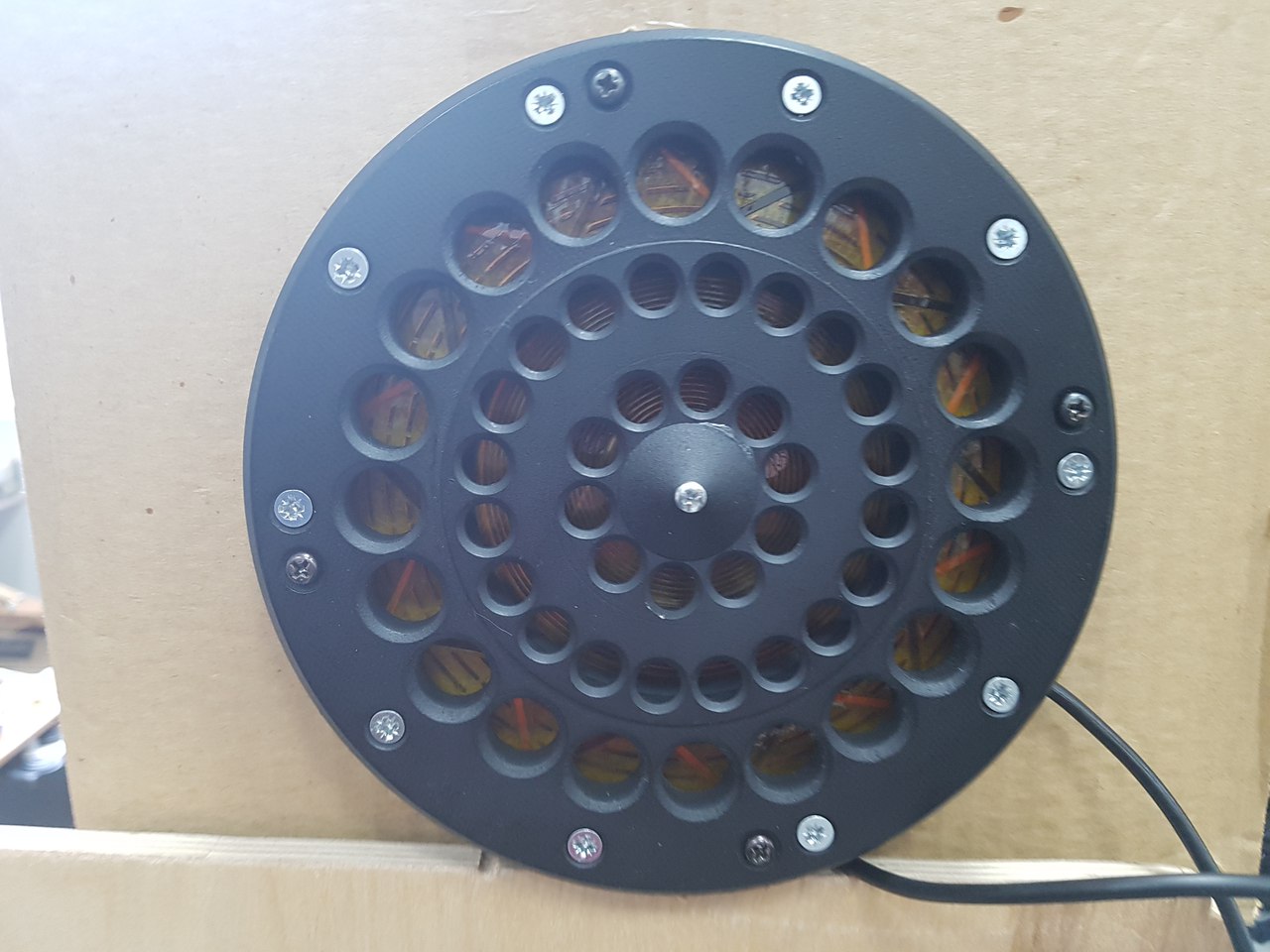

    А это ортодинамический мидбас калибром 6,5". Такие у меня сейчас в лабораторной демонстрационной системе трудятся. Система активная щитовая трешка. Территориально нахожусь в Красногорске так что если у кого из Москвы и ее окрестностей возникнет желание покритиковать звук , вэлкам.

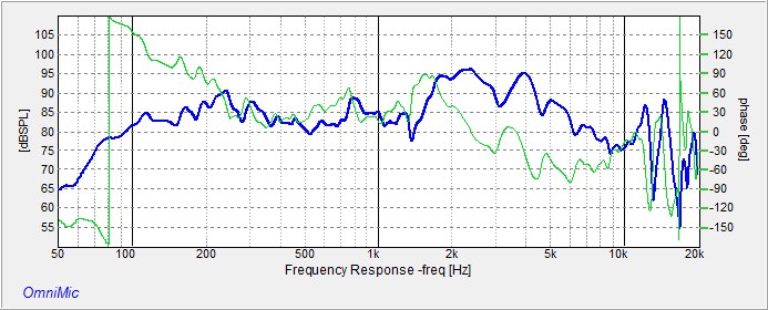

    Игорь а выложи на мидбас график.
    пыс. Или этот тот самый что мне скидывал...

    Не помню уже. Я тебе много чего скидывал. Миды пока опытные и АЧХ не окончательная.

    Миды пока сыры, над ними еще нужно поработать. А вот СЧ уже можно. Диаметр 104 мм , чувствительность 90 дб, диапазон частот 400-6000. Цена вопроса на десятку больше твитеров. В ближайшем будущем, когда все будет готово создам темы по компонентам... Но это будет скорее всего после лета.
    Цитата Сообщение от vezdehod2000 Посмотреть сообщение
    все коммерческие предложения к производителю ПАД сделаны абсолютно серьёзно...
    Я тоже вполне серьезен. Но я произвожу от PAD только CS1035M как самое удачное на мой взгляд изделие. PAD больше нет, как и Icon. Баклаев на Украине, мы в России... Но право называться PAD есть у обоих ( Украина разработчик, Россия мембраны, теперь разработка потихоньку есть и в России ).
    Да и CS1035 скоро поменяет начинку, прибавит в характеристиках и станет IDL ST45. Под названием PAD делаю изделия разработки исключительно К. Баклаева. Наши изделия PAD называться не будут потому что все что на фото разрабатывалось без участия К. Баклаева.
