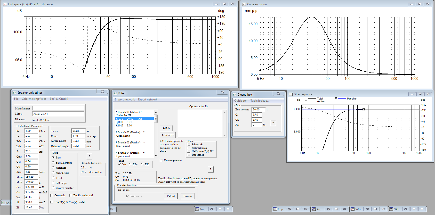

  5. #64
    Аватар для Bedwere
    26.05.2016
    605
    По умолчанию Re: Посоветуйте недорогой 10 динамик для сабвуфера в 30-ти литровый корпус.
    Цитата Сообщение от ExiD Посмотреть сообщение
    Это на 100вт
    Так там по графику 100 дБ на 40 Гц.
