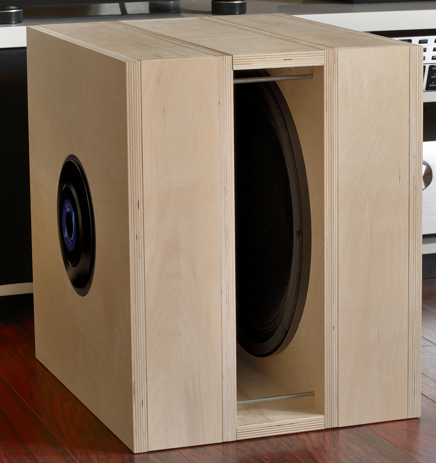

    Имеется в хозяйстве небольшой корпус под сабик, прилично выглядящий. ТТХ такие:
    - внешние габариты 315х450х360 мм, внутренний объем 30-32 литра;
    - ЗЯ;
    - МДФ 25 мм;
    - внутри стоит стенка-распорка из МДФ 25 мм;
    - отверстие 228 мм под 10" динамик.
    Продать, судя по всему, за вменяемые деньги нереально. Вот и витают мысли поставить в него не шибко дорогой 10" дин. Основное ограничение - сопротивление динамика не ниже 8 Ом, т.к. хочется в целях экономии использовать имеющий 200 Вт усилитель мощности. Коррекцию возможно осуществить имеющимся цифровым параметрическим эквалайзером.
    Кто что может посоветовать не шибко дорогого и прилично звучащего для дома в такой корпус? Конечно, хочется глубины и мощи (насколько это возможно в таком размере), но понимаю, что профильные сверх-длинноходы будут небюджетны.

    Вообще, изначальная идея - это толково пристроить бесхозный красивый ящик. Делать самому - это надо мастерскую, опыт. И отделка съедает гораздо больше, чем собственно ящик. А на заказ дорого. А так я пока временно ввел в работу свое творение на 2 х 15". Но это совсем другая история...

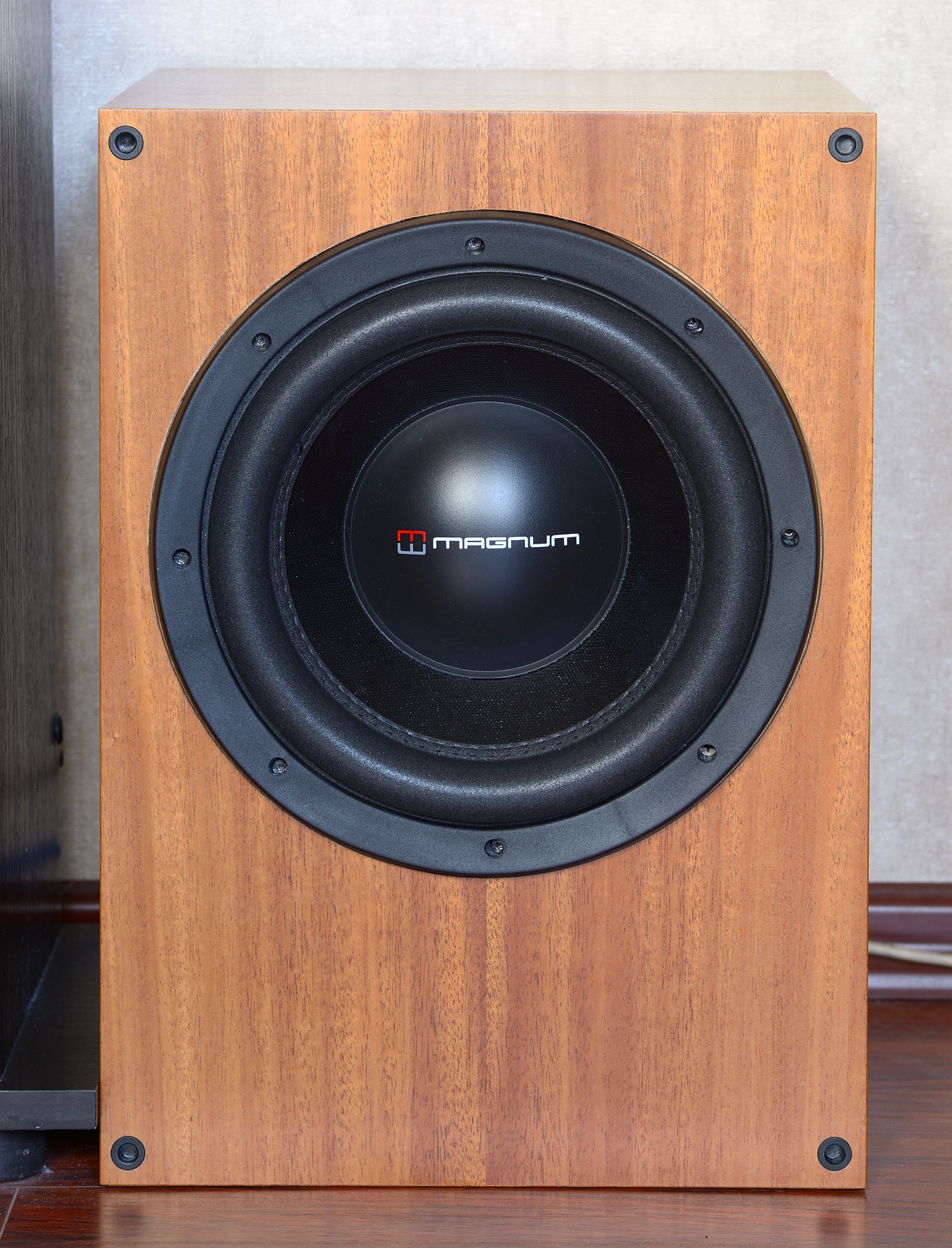

    Увеличив подручными средствами - Dremel-ем - диаметр заглубления под динамик, поставил Magnum в корпус.

    При настройке эквализации заметил посторонний призвук (как будто катушка бъется) при большом ходе динамика на частотах 20-40 Гц. Сначала подумал, что брак. Но, вытащив динамик и погоняв его на воздухе, понял, что это поводки по диффузору стучат. Китайцы, одно слово. Чуть подогнул - и все стало нормально.
    В общем, в итоге динамиком пока доволен. Чувствительность оказалась вполне нормальная, сравнимая с бывшим Сканспиком. Так что какого-то сверх-усиления до мощника делать не пришлось. По АЧХ в точке прослушивания до коррекции динамик так же оказался очень похож на Ревелатор. После коррекции послушал немного музыку - и каких-то явных отличий от Скана не услышал. Нормально играет, субъективно низы такие-же. Быстро, глубоко, не гудит. Кстати, по требуемой задержке так же никаких отличий у этих динамиков не обнаружилось. По величине хода - Сканспик у меня как будто на пределе уже играл. Казалось, еще немного - и все. А за этот не страшно. Помимо дешевизны еще и внешний вид внушает уверенность, что ход не кончится.
    Короче, после такого опыта, для сабов, играющих до 60 Гц, я выбираю авто-головы! Дешево и сердито!
