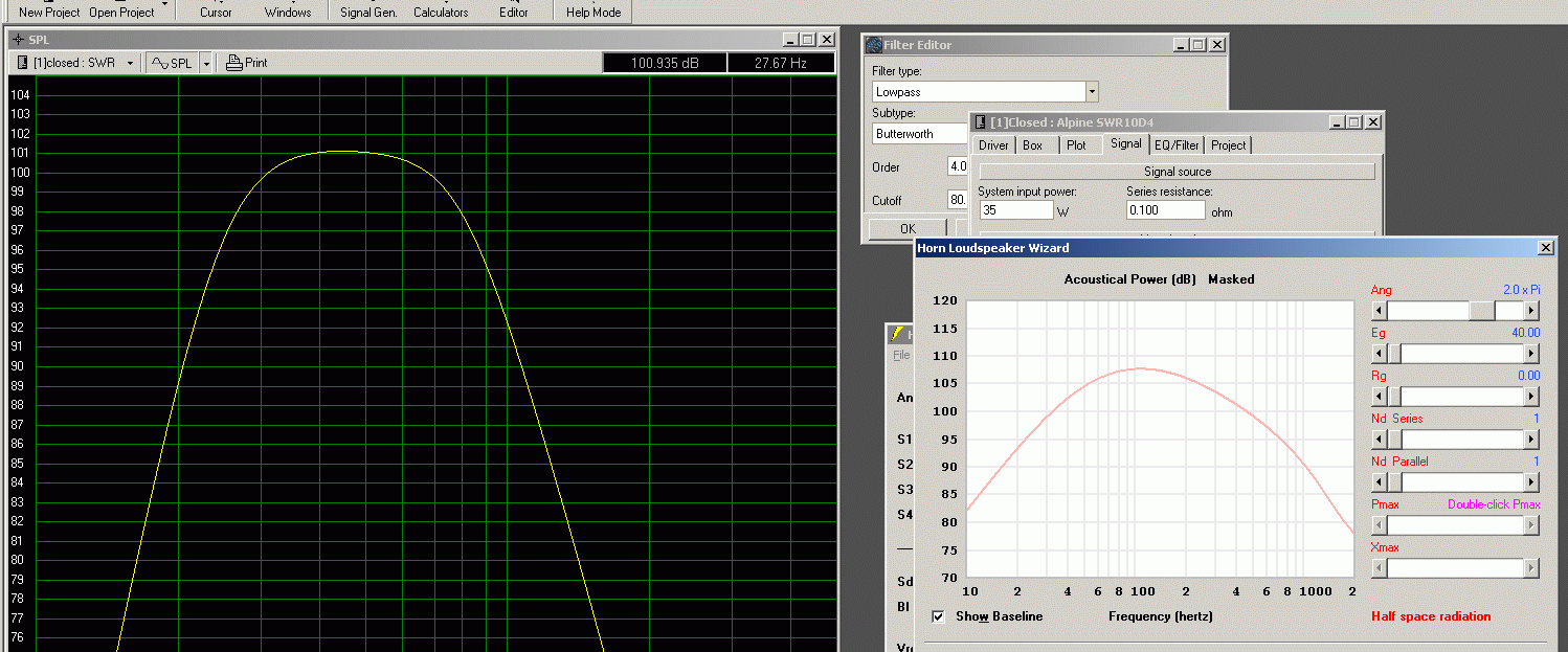

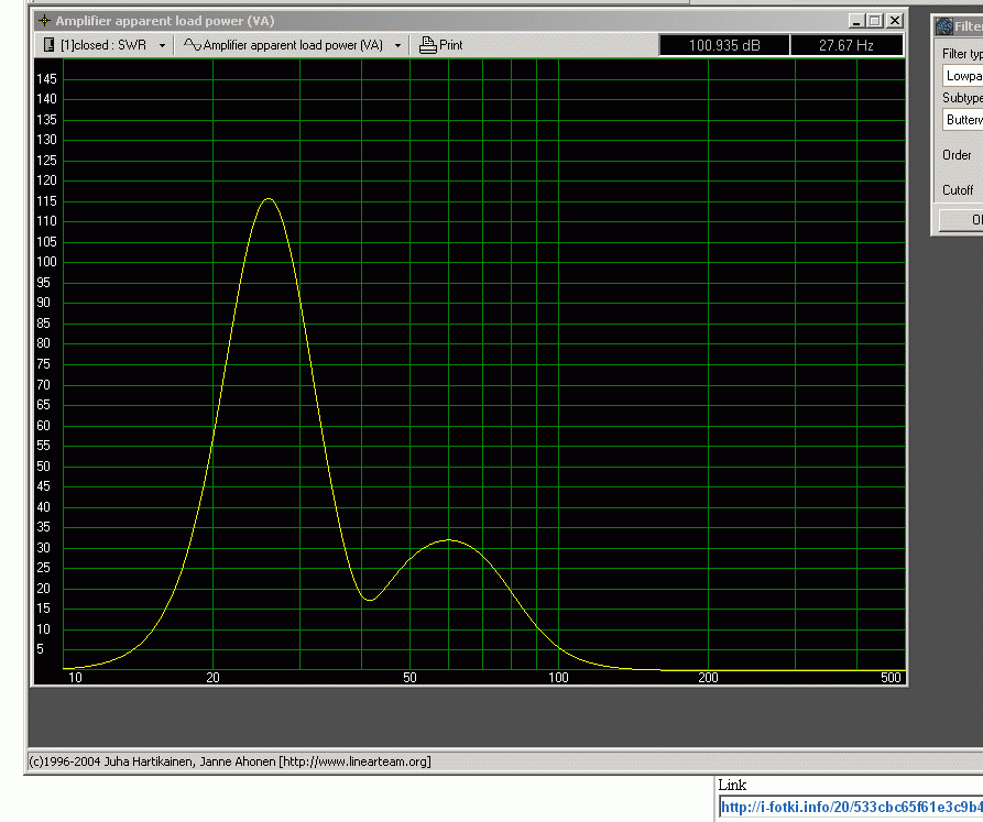

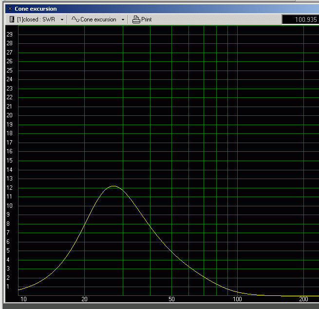

    Цитата Сообщение от Bedwere Посмотреть сообщение
    По моим рассчетам, даже при 1000 Вт и без сабсоника в 30-ти литровом корпусе динамик хоть и выйдет из линейного хода, но все равно до предельно допустимого отклонения ему будет далеко. Т.е. у него катушка быстрее сгорит, чем диффузор или подвес повредятся. Но проблема в том, что имеется всего 200 Вт. Какие-нибудь еще предложения будут? Может не из чисто сабовых динамиков, а из мидбасов что интересное есть? Пусть даже с линейным ходом в районе 10 мм.
    Данные динамика отсюда: https://forum.vegalab.ru/showthread....=1#post2235038.
    WinISD, ящик навскидку 25 литров, Fc примерно 40 герц, прилепили Линквица, сабсоник, урезали справа, не суть.
    Если не ошибаюсь, имеем мощник, на выходе синус 40 вольт, перебираемся в Hornresp, тот же ящик, та же голова, подаем 40в, поскольку больше негде.
    Ориентируемся по SPL на частоте 30гц, возращаемся к WinISD, подбираем бессмысленный "system unit power".
    Получаем примерные графики SPL, потребляемой при 40 вольтах мощи и график смещения подвижки.
    Картинки на скорую руку:

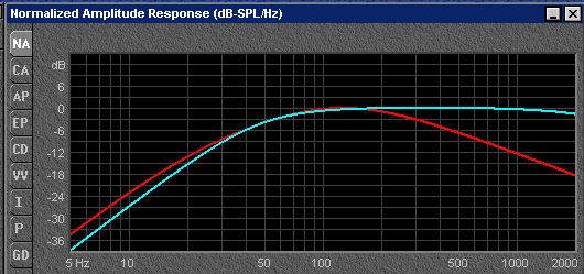

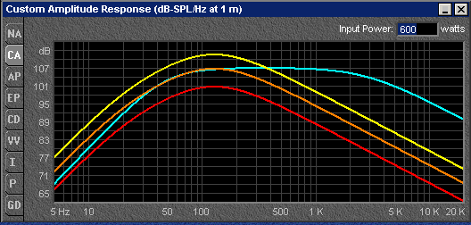

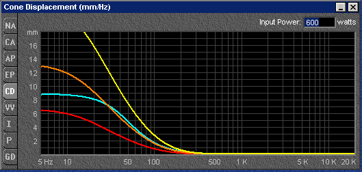

    Аватар для Bedwere
    26.05.2016
    605
    По умолчанию Re: Посоветуйте недорогой 10 динамик для сабвуфера в 30-ти литровый корпус.
    У меня вот так получается.
    Цитата Сообщение от Аександр Посмотреть сообщение
    Как то делал замеры этого Alpine SWR 10D4.Может пригодится .
    Спасибо! Пригодились. Моделирование на основе данных из замера.
    Сравниваю с бывшим Сканспиком. Ящик имеющийся, 30 л, заполение heavy (реальное примерно 20 гр/литр).
    АЧХ, Алпайн красный, Скан - голубой.
Название:	Screen shot 2016-07-29 at 3.33.18 PM.png
    Смещение диффузора. Для Скана на 50 Вт (голубой), для Альпайна на 50, 200 и 600 Вт.
Название:	Screen shot 2016-07-29 at 3.34.51 PM.png
    Давление. Для Скана на 50 Вт (голубой), для Альпайна на 50, 200 и 600 Вт.
Название:	Screen shot 2016-07-29 at 3.37.12 PM.png
    Из графиков видно, что на частотах 20-30 Гц Скан на 50 Вт выдает примерно тоже самое, что Альпайн на 200 Вт. При этом даже на 600 Вт Алпайн не выходит за линейный ход на частотах выше 20 Гц.
