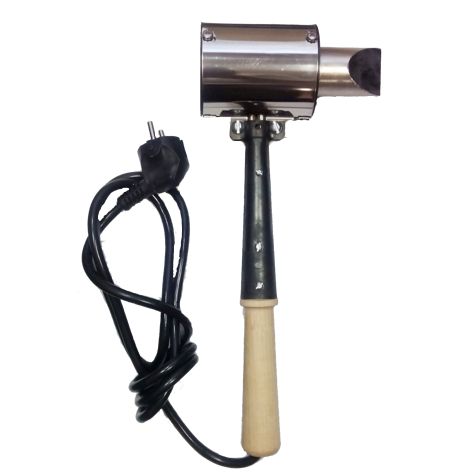

    Цитата Сообщение от Казатель Посмотреть сообщение
    обьемных охлаждающих поверхностях - полигоны
ID:	275868Название: k1n_021.gif
    Главное трезво себе определить ТЗ. Мне надо сопровождение горы винтажа, чтобы дорожки не поднимать. Мелкий ремонт шнурочков-штекерочков.

    Казатель, для Ваших требований люкей как раз в помойку! Паяльник там ужасный! Меня как раз всегда веселит, что у нас в толкучке достаточно регулярно люди продают отличные станции за смешные деньги (я Ерсу Аналог за 2р купил просто от жадности ) и эти лоты достаточно долго висят не востребованными, а народ покупает какое-то китайское г..но, работающее хуже обычного паяльника.
    Коллегу ZeReX-а послушайте, он дело говорит!
    Vinni, попробуйте когда-нибудь нормальный паяльник, и сарказм уменьшится.
