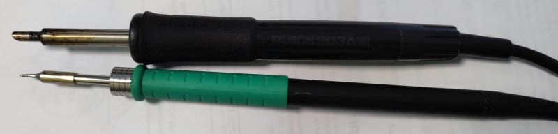

    Приехала BaKon BK.999. В ней есть вентилятор... И в комплекте нет жала, надо учитывать при заказе. Включил, работает. Заказал со станцией иголку 2245-032, для проверки. В работе ещё не пробовал. Да и иглой не представляю что можно проверить, более массивных жал ещё нет в наличии. "Мозги" (ATMEGA32A) находятся в модуле индикации, так же там еть LoRa. Предполагаю, что разница между станциями 999 и 999.N только в прошивке. В меню моей станции нет выбора типа паяльника и паяльник в комплекте 999ый, а маркировка на станции 999.N. Либо путаница какая-то и индекс "N" означает возможность объединения в сеть. В общем надо разбираться и закупаться жалами.

    Здравствуйте. А что за паялка верхняя на фото ?

    Quick 903A от 202D.
