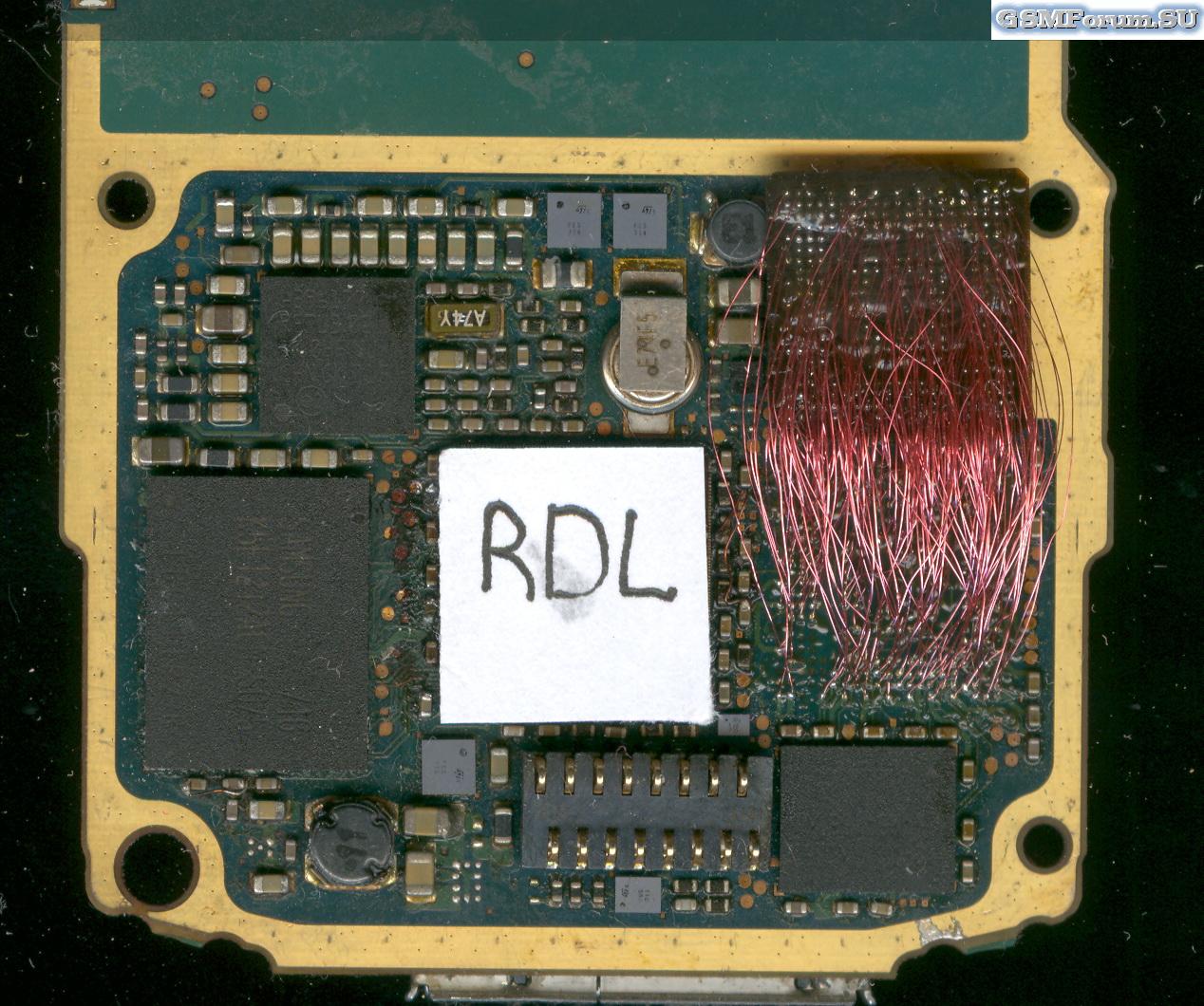

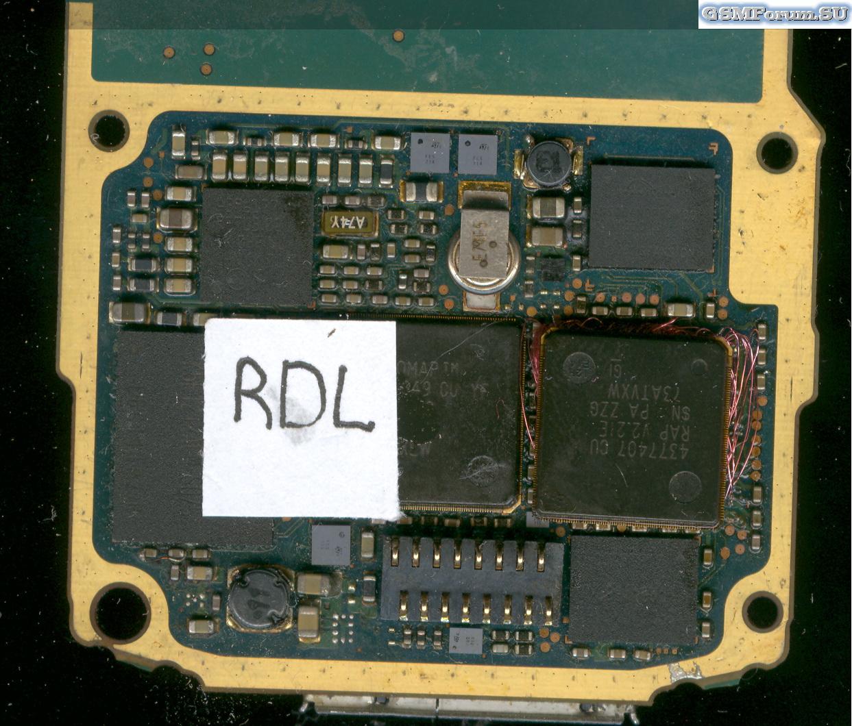

    А как паяльником БГА паяют?
    И ещё в довесок Нажмите на изображение для увеличения.

    Ну это же не на штатное место его припаивают
    P.S. А вот тот панасониковский ионистор, что на первой фотке над наклейкой - мне в свое время дал жару!
    Лет 5 назад заложил его в один мелкосерийный портативный приборчик. Купили в Дидикее энное количество.
    А когда оно закончилось, с удивлением обаружили что во 1-х они obsolete, а во 2-х - что ни там, ни в Маузере, ни в Фарнелле, нигде нет ни только пин-ту-пин аналога, но и вообще низкопрофильных ионисторов!
    Пришлось какое-то количечество делать без них. Слава богу, потом появились.
    Без них не так страшно - они подпитывали часы, причем только в случае полного разряда основной литиевой батареи. Ставилин а его место танталовый конденсатор - если ничего не поставить, программа висла при обращении к RTC.
    Да кто ж его знает. Я бы тоже посмотрел на это))) Но, каюсь, пару сажал бэушные EMIF-02 "на пузо" паяльником. Работало.

    nokia n70 вроде
